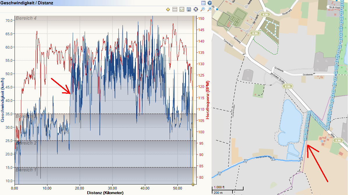

Vor einer Woche habe ich von FW5.1 auf 9.1 upgedatet (bzw. hat der Garmin über Basecamp gemacht). Seit dem habe ich bei ca. jeder 2. Tour merkwürdige Speed-Signale in Sporttracks. Ab einem bestimmten Zeitpunkt wird ständig ein Pause Symbol eingeblendet und die wirkliche Speed ist viel zu hoch (siehe Bild im Anhang). Im Garmin selbst sind alle Auto-Funktionen abgeschaltet, also auch Auto-Pause. Nun habe ich auf FW 9.2 hochgezogen, aber bei der Tour heute das gleiche Problem.
Habt ihr einen Tipp für mich, wie ich das wieder "normal" bekomme?

Das sieht recht ähnlich aus wie mein Geschwindigkeitsproblem, das in diesem Thread diskutiert wurde: http://www.rennrad-news.de/forum/threads/geschwindigkeitsfehler-edge-1000-firmware-9-0-9-1.142556/ . Kannst du einmal die aufgezeichnete FIT-Datei irgendwo zum Download ablegen?
Wenn man meine Fit-Datei genau analysiert zeigt sich, dass die Geschwindigkeit sauber und richtig bei jedem Punkt in der Fit-Datei gesetzt ist. Aber die GPS-Position wird nur bei jedem zweiten Punkt verändert. Wenn ein Programm die Geschwindigkeit über die GPS-Position selbst ausrechnet (wie z.B. Basecamp), sieht es bei mir so aus, als ob ich eine Sekunde Pause mache (still stehe) und dann eine Sekunde mit doppelter Geschwindigkeit fahre. Golden Cheetah dagegen scheint das Geschwindigkeitsfeld in der Fit-Datei zu nutzen (oder über mehrere Sekunden zu mitteln), da sieht man dann keinen Fehler.
Lösung habe ich noch keine, aber zumindest bin ich jetzt mit meinem Geschwindigkeitsproblem nicht mehr allein.
Dem Ablauf nach (Firmware Wechsel) scheint genau dabei irgendwas falsch gelaufen zu sein.
Ich würde tatsächlich mal das Gerät mit einem grossen Reset auf seinen Grundeinstellungen zurücksetzen, auch wenn dabei alle Einstellungen verloren gehen.
Wennvorher ein Datenbackup gemacht wurde, würde ich dieses erst mal nicht einspielen sondern zuerst nach dem Reset noch mal auf das Problem analysieren. Das Rückspielen von Backups hat schon mehrfach für Probleme gesorgt!

@ alauchner: Prima, jetzt sind wir schon zu Zweit mit dem Speed Problem. :-(
Die gewünschten Dateien habe ich mal angehängt (3 Touren, zwei mit dem Problem, eine ohne).
Gestern hatte ich meinen Garmin auf FW5.1 zurück gesetzt, die Tour heute verlief unauffällig. Ich teste aber weiter.
Allerdings habe ich immer noch das Höhenproblem, so als wenn der Garmin beim Routen die Höheninfo nicht mehr hat und statt der Baro Höhe während der Tour die (nicht vorhandene) Höhe aus der Karte anzeigen würde (also immer den gleichen Wert). Vielleicht würde es helfen, eine 2015.10 DEM Karte zu installieren? Wo könnte ich die denn herbekommen?
