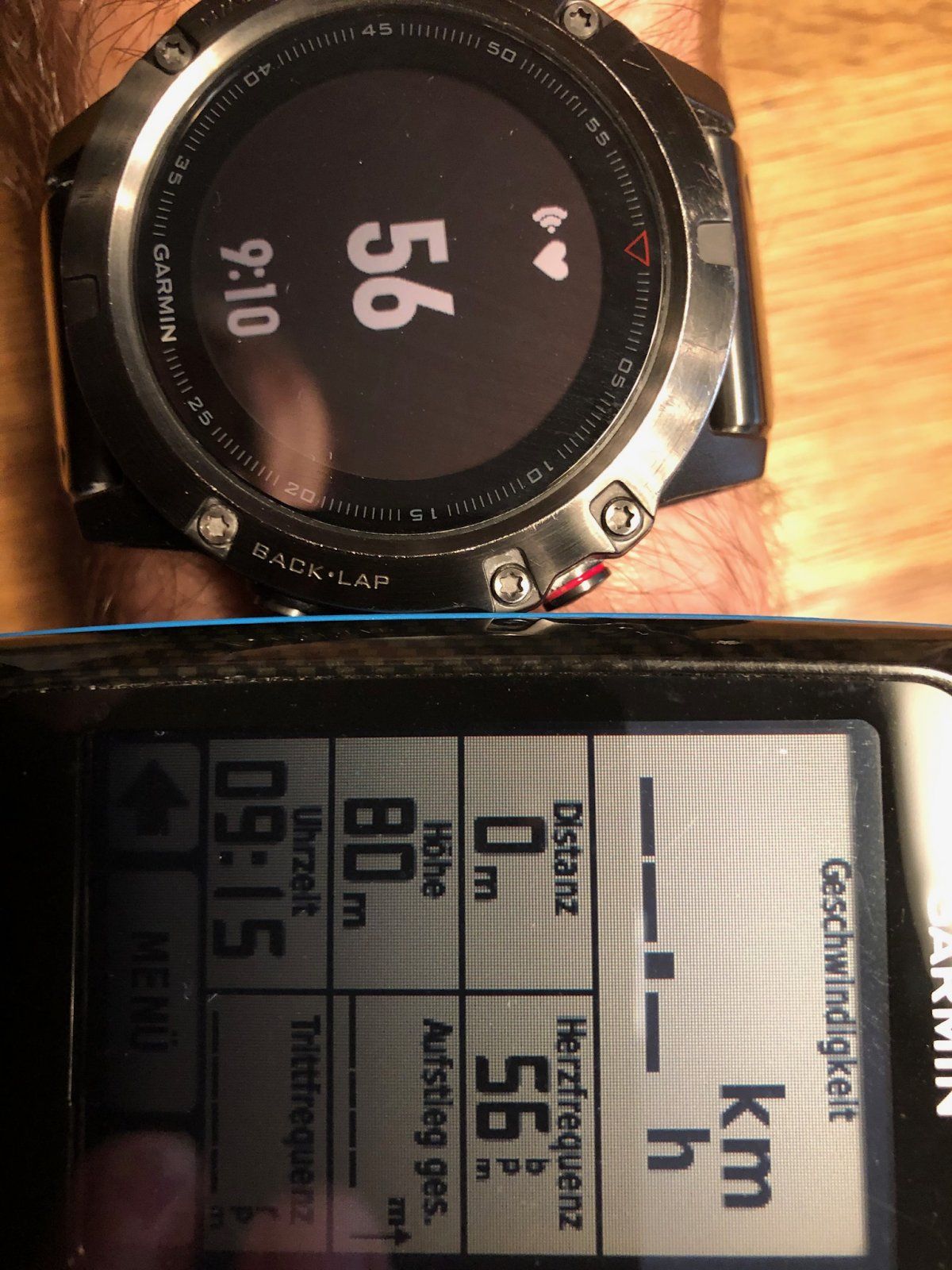

Kann jemand eine Pulsuhr empfehlen, die mit dem ollen 800er gut funktioniert? Mich interessiert erstmal nur die Herzfrequenz und die hätte ich gerne am Garmin im Display. Stabile Verbindung, Dichtigkeit und Batterielaufzeit wären die Prioritäten. Auch positiv, wenn das Ding nicht allzu teuer wäre. Sowas wie ein vivosmart von Garmin selbst?

Muss es unbedingt eine Pulsuhr sein, um sie als Sensor zu verwenden oder reicht ein optischer Sensor? Sensoren jeder, der ANT+ funken kann, zB Mio Link oder Scosche Rhythm. Bei Pulsuhren jede, die „HR Rebroadcast“ per ANT+ kann. Z.B die Vivosmart 4.
Ob ein optischer HR-Sensor gut funktioniert ist sehr individuell. Bei manchen geht‘s am Handgelenk wunderbar, bei manchen ist‘s am Oberarm viel besser. Es hilft nur ausprobieren. Wenn noch Rudern dazukommt - ausprobieren, evt. an den Oberarm oder wenigstens höher über‘s Handgelenk setzen.

Aus Sicht vom 800 ist das nur ein ANT+-Sensor, der die HF funkt, genau so wie der Brustgurt.
Nachtrag: Habe meinen alten 800 nochmal angefeuert, die F5x auf HF-Übertragung gesetzt und als HF-Sensor verbunden:
