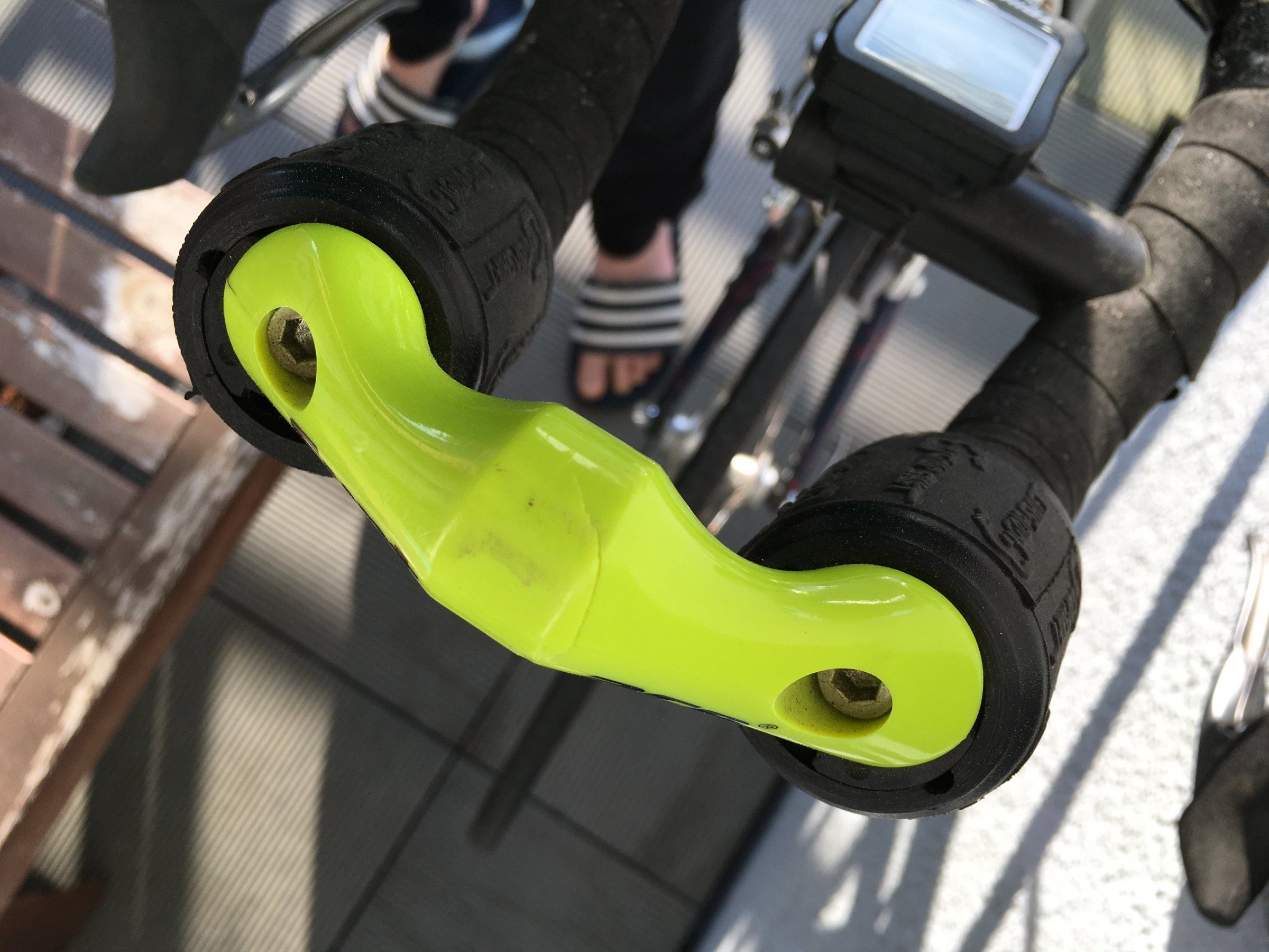

Ja, der 6X hat einen normalen Oberlenker, der 8X hat in der Biegung oben noch eine gerade Stelle. Deswegen "8-Kurven-Lenker".
Danke! Bist den 8X schonmal gefahren? Optisch finde ich den interessanter, bin mir aber nicht sicher, ob man mit der Geraden etwas anfangen kann.
Gefahren nicht, aber rangegriffen. Ich kann mit der schrägen Position nix anfangen, mir ist ein echter Oberlenkergriff lieber.
Nicht umsonst hat sich diese Form nicht durchgesetzt.

Ich glaube, die vorgeknickten Abschnitte beim 8X sind dafür da, um angenehmer am Unterlenker fahren bzw. sprinten zu können. Eine sinnvoll nutzbare Griffposition ergibt sich daraus nicht.

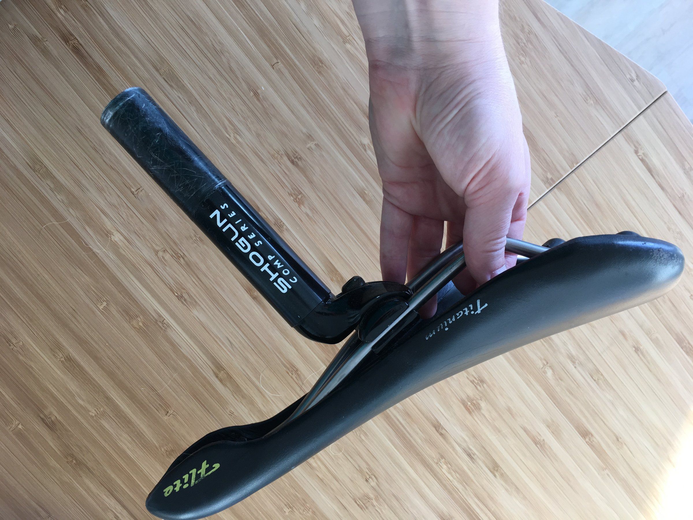

Ja, so steht es im Sachs New Success Katalog. Der hat die gleiche Form. Ich habe an meinem Vitus 992 auch die Form montiert. War aber noch nicht länger damit unterwegs. Ist ein modolo q-even
Ok, da ich selten Gelegenheit habe, im Unterlenker zu sprinten (wobei ich das heute mehr oder weniger getan habe, um dem Macho mit Carbon-Cinelli zu zeigen, wer den Hammer in den Beinen hat), suche ich mir einen Aero-/Ergo-Lenker mit normaler Oberlenkerform :)

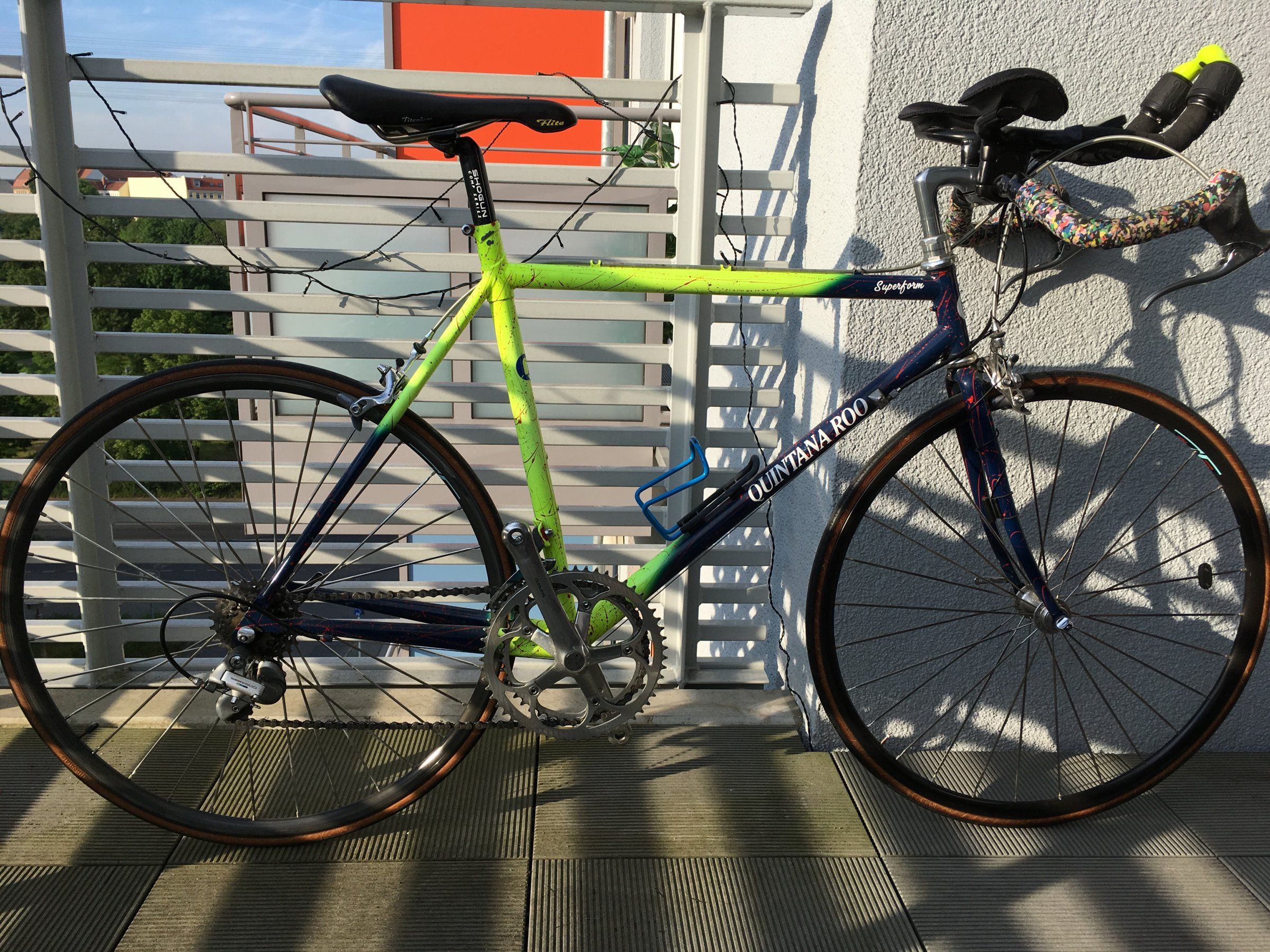

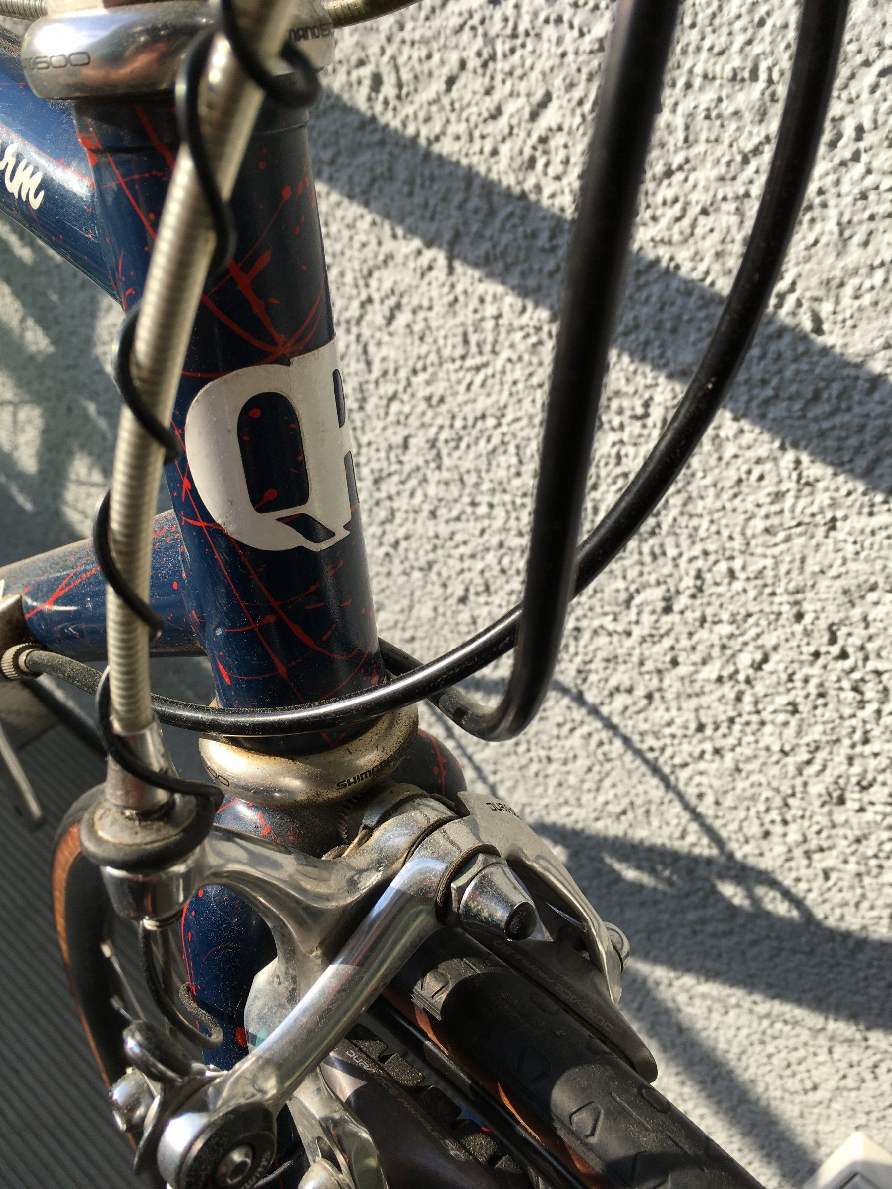

So, ich lasse natürlich nicht allzu viel Zeit vergehen und stelle euch nun mal die Details vor:
  • Rahmen - Quintana Roo Superform: wenn jemand weiß, wo man dazu Infos findet, nähme ich sie gerne. Habe keinen Katalog gefunden, Aufkleber, die auf den Rohrsatz schließen lassen könnten, sind nicht vorhanden.
    • Lack ziemlich gut bis auf einige Abplatzer von der Kette und an an der Gabel.

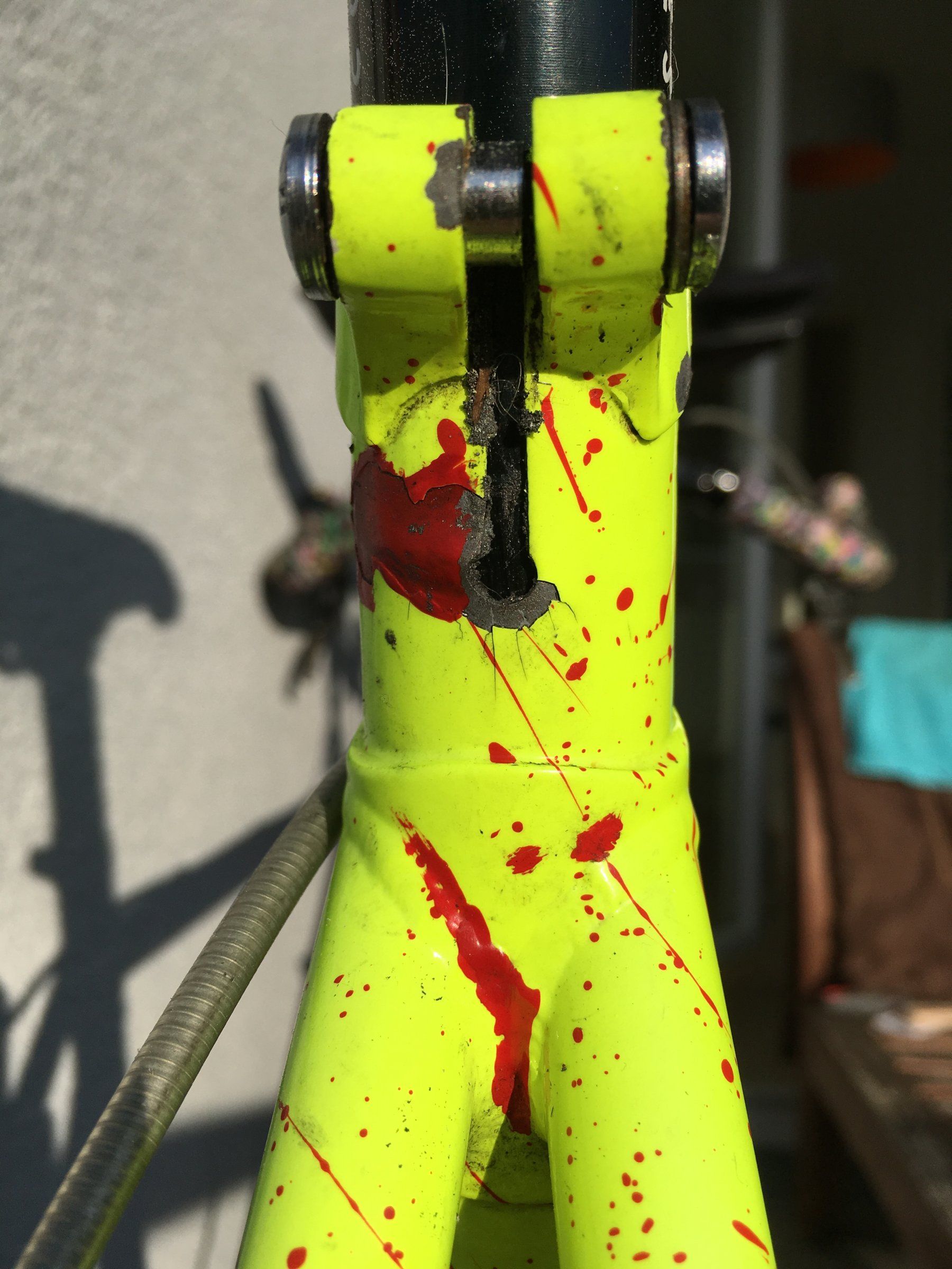

    • Weniger schön: es war eine zu kleine Sattelstütze drin (< 27.2), d.h. der obere Teil des Sattelrohrs sieht nicht schön aus, ist echt wellig und hat größere Lackabplatzer, die zum Teil rot überlackiert wurden.

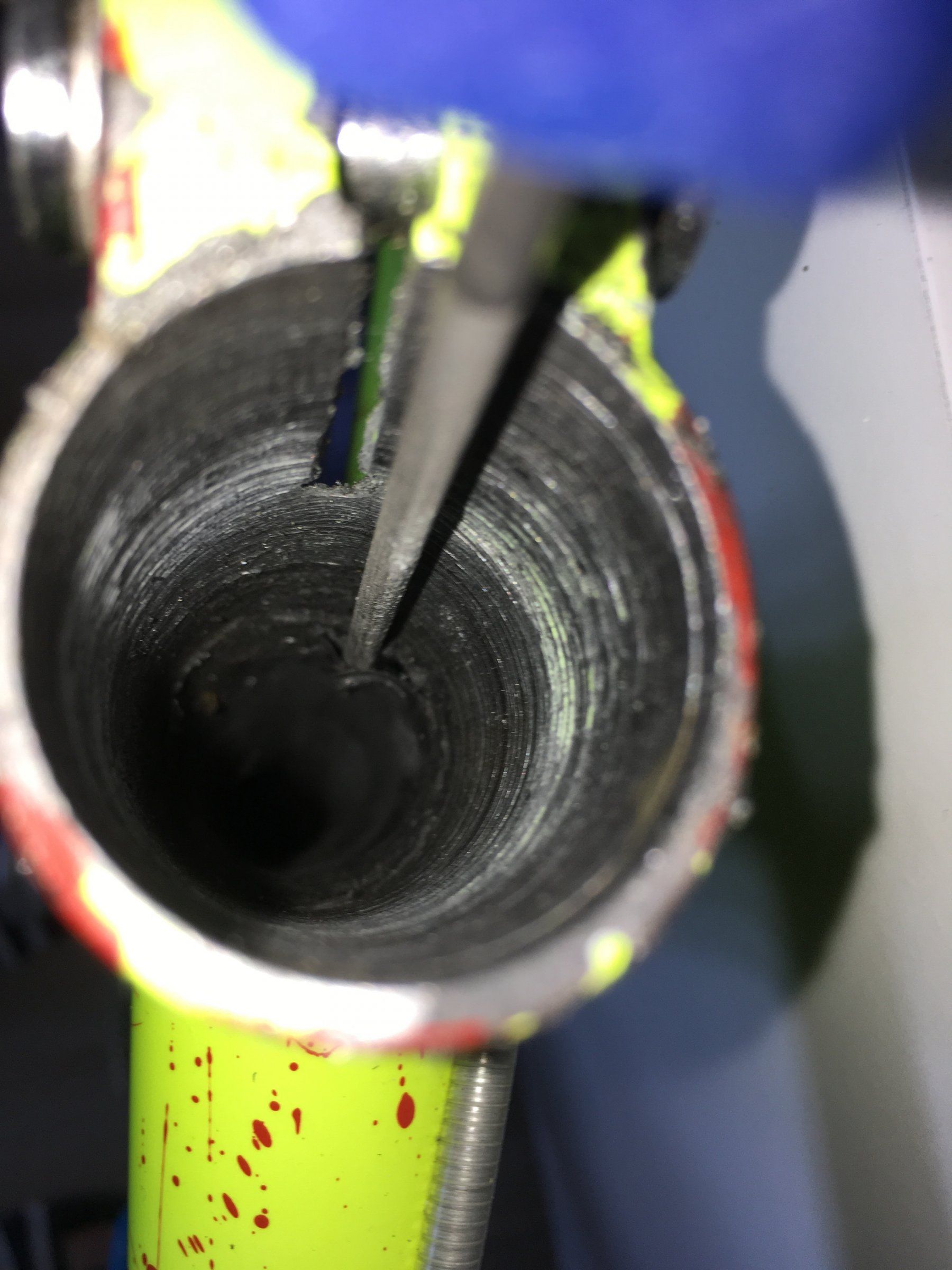

    • Doch das ist noch nicht alles. Die Stütze war/ist auch ganz schön kurz - und das hat einen Grund, womit wir auch direkt beim größten, unschönsten Problem bei dem Teil sind: unterhalb der Stützen befinden sich meiner Meinung nach Reste einer festgebackenen Carbonstütze. Einiges Zeuchs konnte ich mittels Pflanzstab schonmal lösen, dabei kam ich erst zu der Vermutung, was es wohl gewesen sei, da mir Carbonstreifen in die Hände fielen (zunächst dachte ich, da hätte jemand ne Bürste drin vergessen), aber am Stahl direkt klebt halt weiteres gegen das meine kleine runde Drahtbürste nichts auszurichten vermag. Ich werde mit dem Rahmen mal einen Rahmenbauer aufsuchen, der mir schon beim Bridgestone das Sitzrohr ausgerieben hatte und ihn mal draufschauen lassen. Wenn da nix zu machen ist, ist wohl das ganze Projekt tot, denn die Stütze, so kurz wie sie jetzt ist, kommt grad mal bis 0,5cm unterhalb der Muffe.

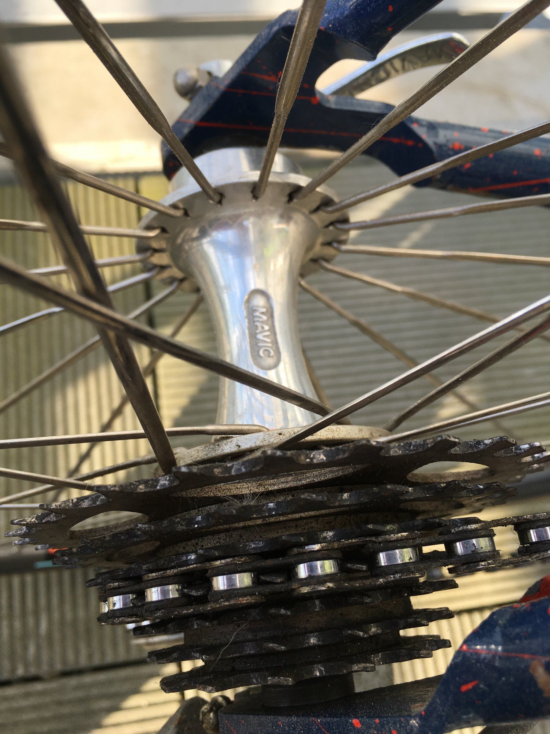

  • Laufräder - Wolber TX Profil mit Mavic-Naben: mit je 32 Messerspeichen und nahezu jungfräuliche Bremsflanken :)

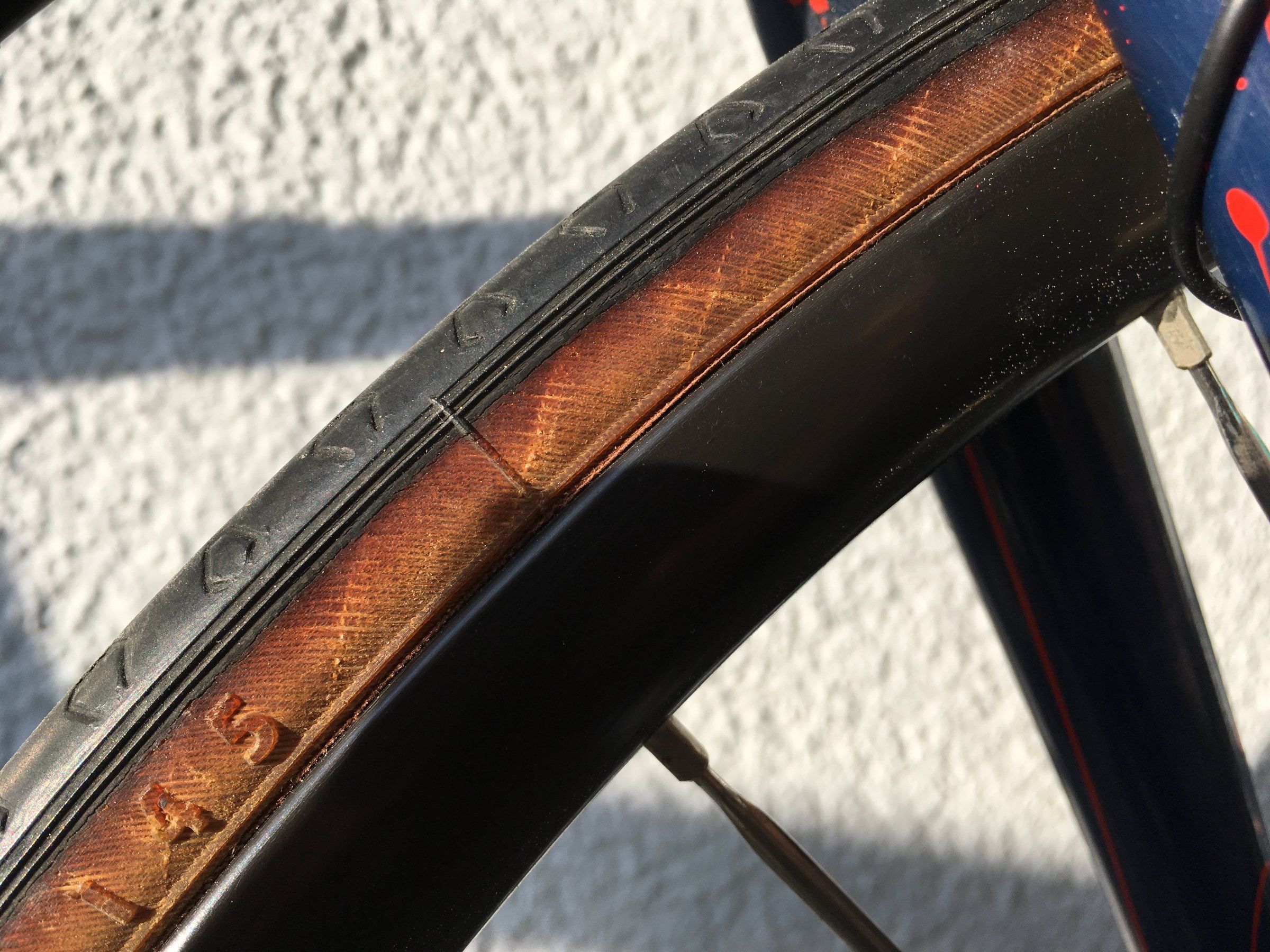

  • Reifen - Conti Grand Prix (20mm): gibt es Reifen mit brauner Flanke in neu? So schmal müssen se aber nicht sein.

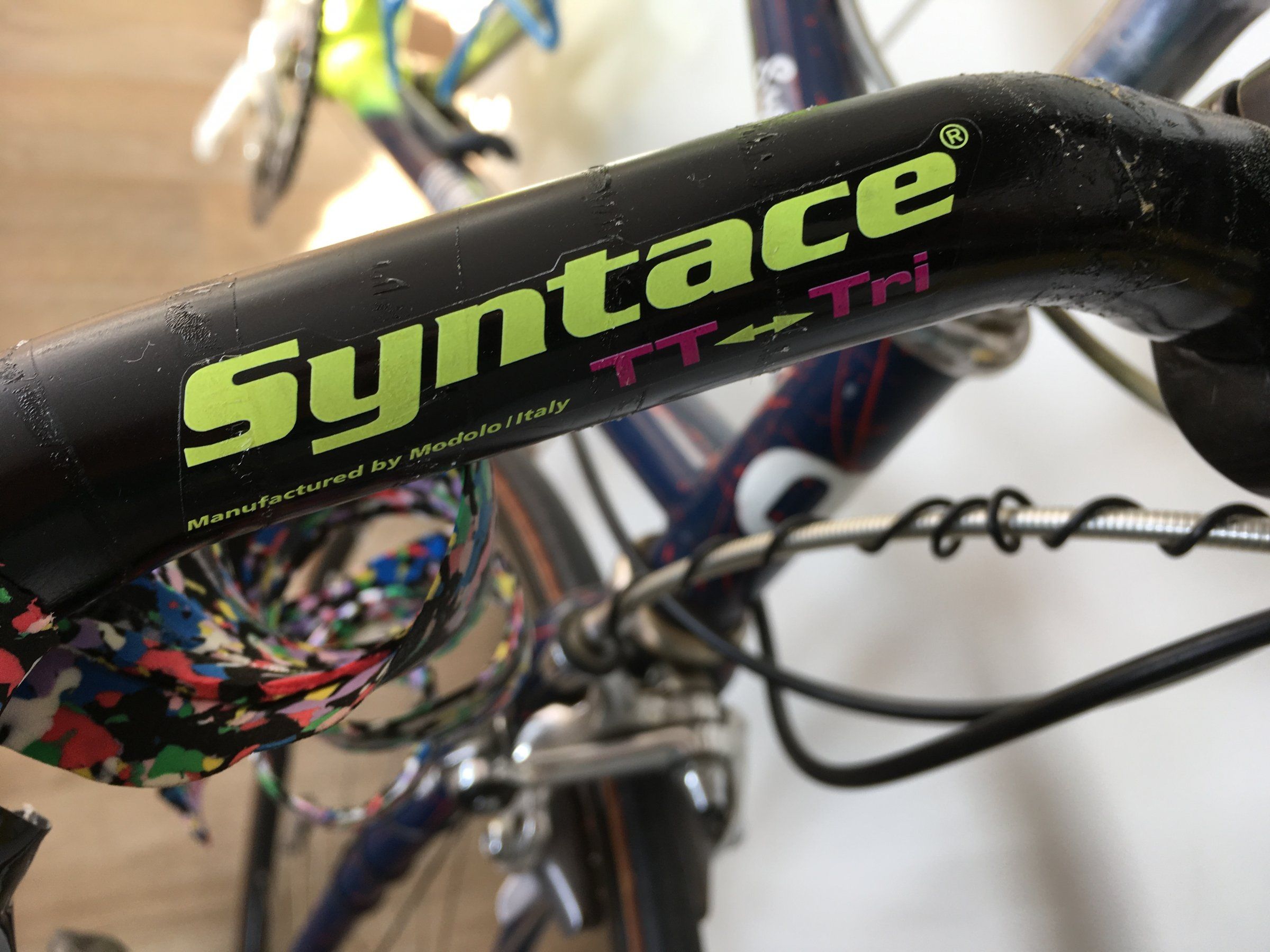

  • Lenken - Syntace-Basebar mit Syntace-Aufsatz an 3ttt-Vorbau: leider hat die Aufsatz-Nase einen Riss. Ansonsten schau ich mal, ob ich den Lenker weiterverwende oder lieber einen Dropbar nehme. Hängt auch vom Schaltkram ab. Nupsie vom Vorbau fehlt.

Kann man das feststeckende Carbonstück nicht mit einem Sägeblatt einschneiden? Oder ist das zu lang?
