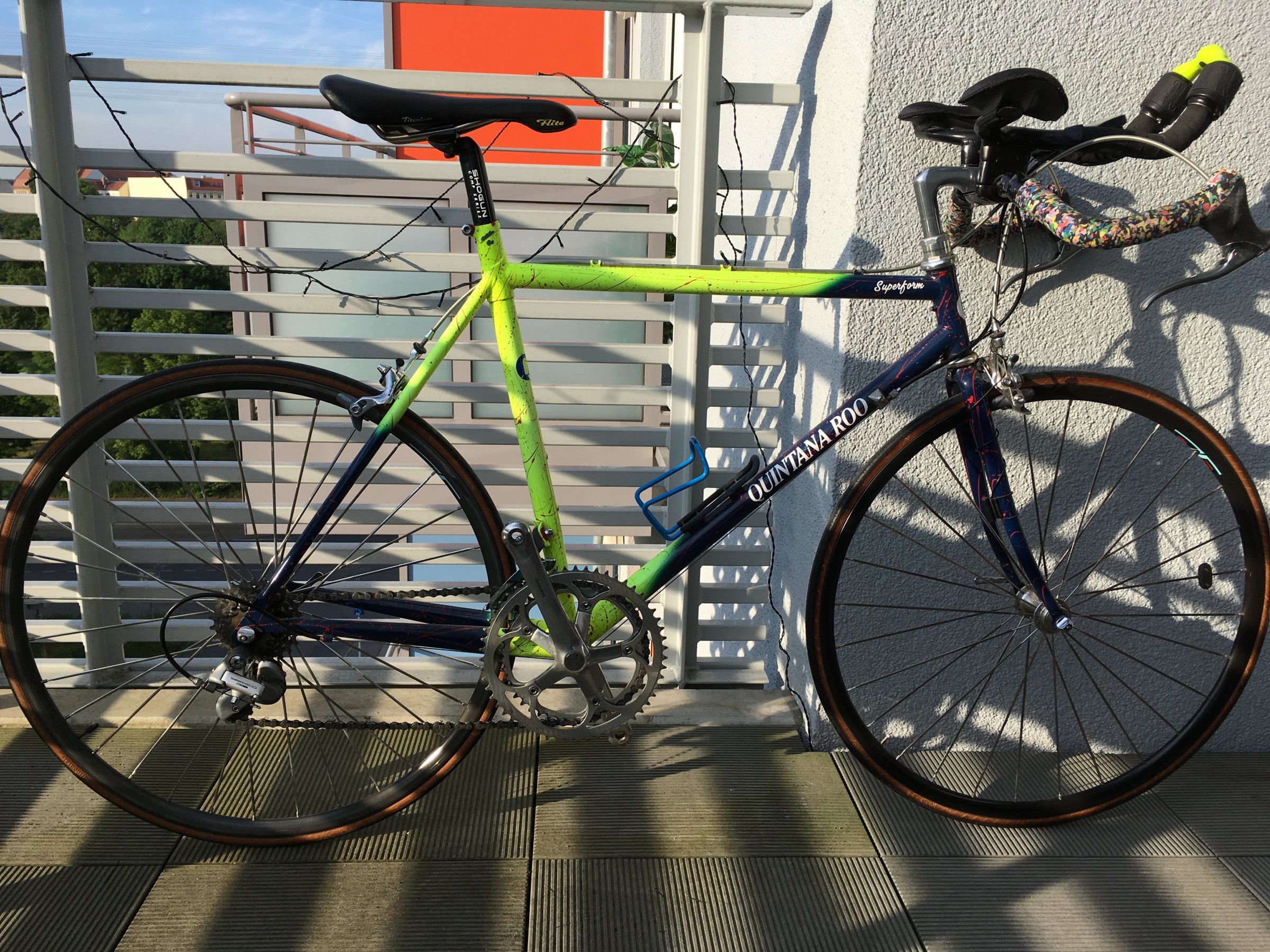

Ein bunter Vogel zieht ein - Quintana Roo Superform

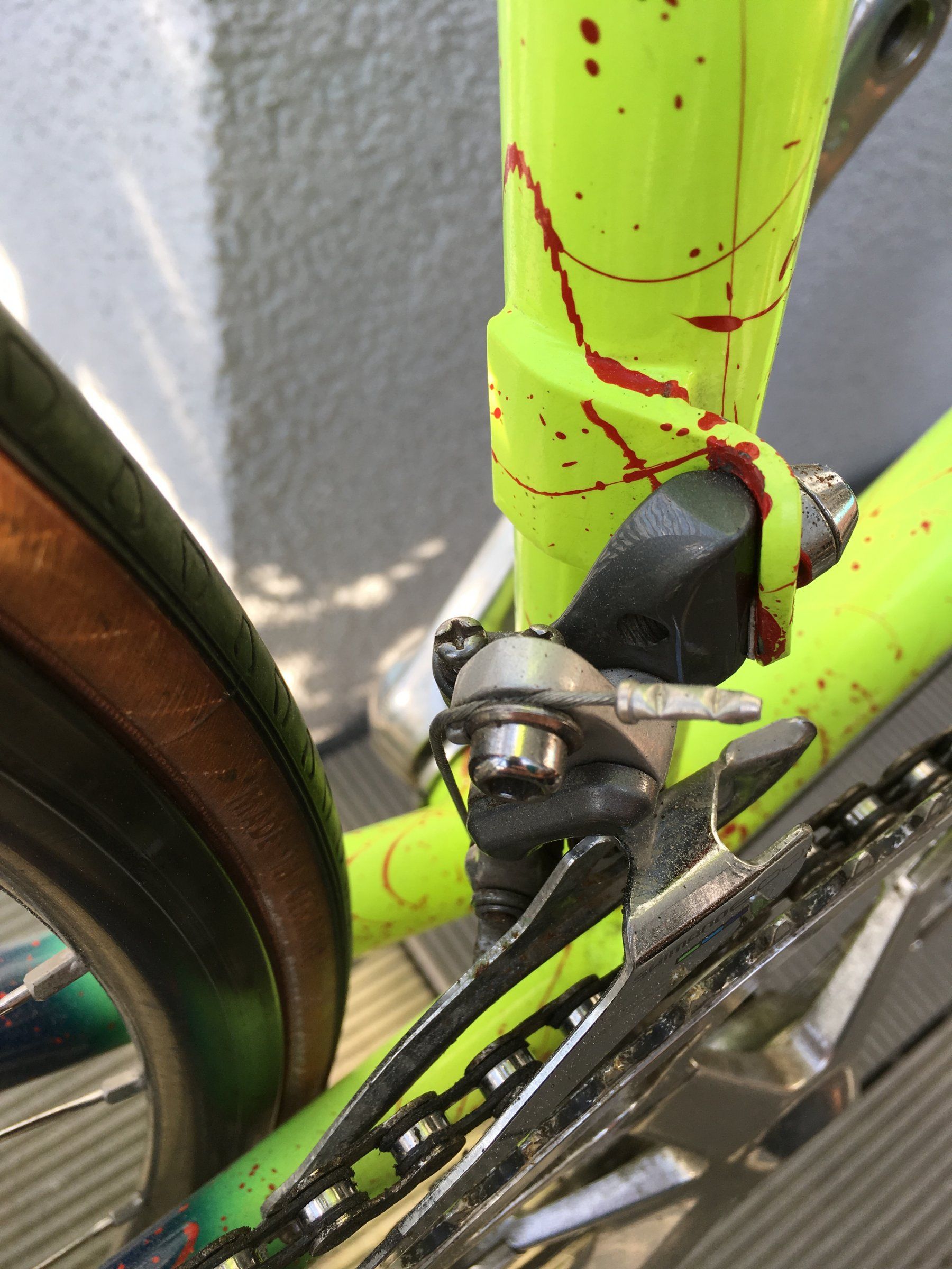

  • Schalten - Tricolor-SW und - UW und Gripshifter: die Gripshifter funktionieren meiner Meinung nach nicht. Bisher dachte ich immer, sie seien ungerastert, da ich mal ein Shimano-SW in Kombination mit Campa-LRS gesehen hatte. Irgendjemand hier sagte dann aber, dass sie gerastert sind. Nun, diese hier kombinieren aktuell beides: 3-4x rastet es, danach dreht es sich recht lose. Der Umwerfer scheint mir etwas speziell zu sein (aber nicht im Sinne von gebastelt): mit speziellem Anlötteil, dass den Umwerfer weiter nach hinten bringt.

Ich hab beim Bekannten einen geraden Lenker verbaut und der wollte unbedingt Gripshifter zu seinem Tricolore SW...Und die Dinger schalten 6fach gerastert recht zuverlässig...Die GripshiftTeile waren schon älter und ich hab die einmal auseinander genommen,gesäubert und zusammen gebaut...
DAs Ding ist mir schon so oft über den Weg gelaufen, sei es irgendwo in "Druckform", als Angebot bei Ebay ( vor gut zehn Jahren fanden sich reihenweise Tri-Räder mit 650C Rädern dort und dabei natürlich einige Quintana Roos) und natürlich in Natura.
Wirklich lange kann es diese "80er" Jahre Farbgebung nichtgegeben haben, die Folge Modelle der 90er waren durchweg dezenter lackiert, wenn auch manchmal in "interessentanten" Kombinationen.
Aber wie die im "Original" verkauft wurden, mit welcher genauen "Ausstattungsliste2, kann ich Dir auch nicht sagen. Das liegt zum Einen daran, dass natürlich einiges rumgebastelt wurde, zum anderen aber auch, dass Quintana Roo selten eine "konsistente" Ausstattung ab Werk angeboten hat.
Syntace Clip war damals "state of the art" und bei vielen Tria Rennern verbaut. Auch sah ich das Modell oft mit Mavic Naben, allerdings meist mit dem Folgemodell von den hier verbauten. Shimano 600 und Grip Shift hatten ebenfalls die meisten an Bord, nicht aber DA Bremsen, die vermutlich wirklich nachträglich rangebastelt wurden.
Das allererste Mal sah ich ein Quintana Roo "seinerzeit" in irgendeiner "Rennrad-Bravo", vermutlich Tour. Damals eine ziemliche Sensation. Aber das war noch eines der ersten Modelle, himmelblau-weiß und mit Shimano Santé Schalt-Gruppe, aber einer Suntour Superbe Pro Kurbelgarnitur, an den Rest erinnere ich mich nicht mehr, aber ein ziemlicher Mix.....
Nicht zuletzt konnte man die Rahmensets auch einzeln beziehen ( ob dieses, weiß ich nicht, das kenne ich in der Tat nur als Komplettrad).
Einige Stahlrahmen wurden aus Tange Prestige Rohren gefertigt. Das hier scheint mir aber der erste "Wurf" aus der Serienfertigung zu sein und hier kann ich nur aus den mir bekannten amerikanischen Gepflogenheiten hinsichtlich der Großserienfertign spekulieren: Die Serien gingen schon damals zu einem guten Teil gleich nach Fernost, auch wenn in USA begonnen wurde, die Rahmen zu bauen. Und weil sie, was Rohr-Label angeht, eher pragmatisch sind wird das fehlende Label ein Hinweis darauf sein, dass es sich um in Taiwan gezogene Cromo Rohre handelt.

Der Sattelstützenrest und die zerquetschte Klemmung ist ärgerlich, aber behebbar.
So viel würde ich gar nicht ändern wollen: Andere Bremsen und die DA Teile verkaufen ( die gehen garantiert gut weg), anpassen auf die eigenen Gegebenheiten, Verschließteile ändern und es sonst gut sein lassen.

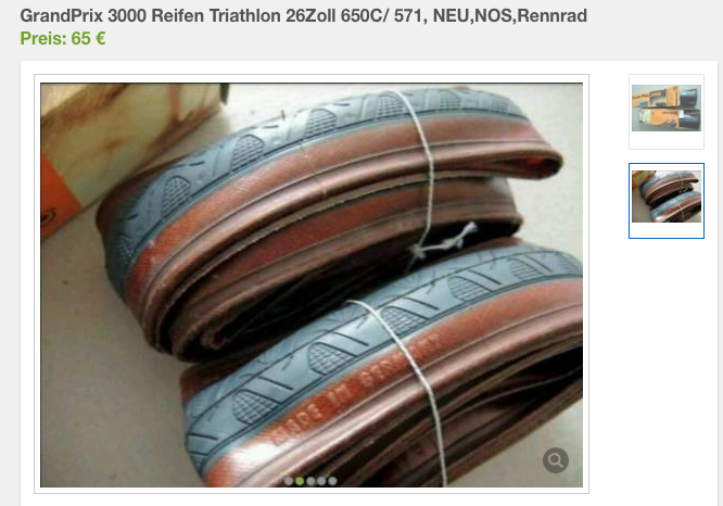

650C ( Draht-) Reifen gibt es außer den erwähnten Pasela meist nur in ganz schwarz, sonst nur mit beiger Flanke als Schlauchreifen ( FMB / A.Dugast). Mit etwas Geduld, den Vittoria Corsa, der zumindest im Katalog aufgeführt wird und hier auch als Drahtreifen mit beiger Flanke.
Ich würde mir wegen der Karbonkruste im Sattelrohr nicht so grosse Sorgen machen. Ein Rahmenbauer mit einer entsprechenden Reibahle sollte das hinbekommen.
Oder mal mit einem langen, angespitzten Stahlstab probieren.

@Tichy: aktuell stehen die Conti GatorSkin oben auf der Liste.

Den hatte ich glatt vergessen, den Gatorskin, aber der ist auch nicht braun an der Flanke.
