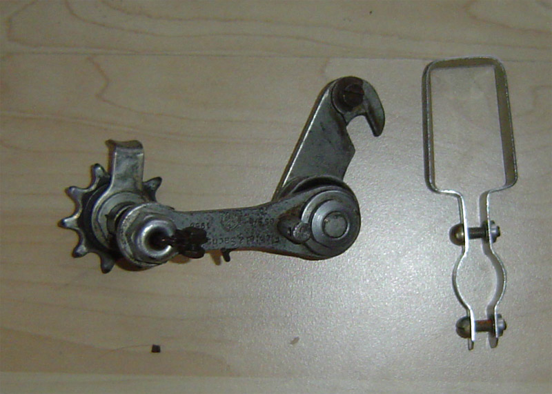

Ich habe eine F&S Kettenschaltung da, jedenfalls das Schaltwerk und den Kettenabweiser (wenn Du hinten bremst schlägt die Kette sonst gegen die Kettenstrebe, klar, nicht?) Ob ich den Schalthebel habe, müsste ich gucken, was ich sicher nicht habe, ist das Schaltgestänge zum Hebel. Das Schaltwerk ist zu haben, ich hatte das mal angeschaffft für einen 50er Jahre Aufbau, mich dann aber für Simplex entschieden.
Das Schaltwerk ist gebraucht und kann ne Reinigung und Ölung brauchen. Baujahr 56. Der Kettenabweiser ist neu und unbenutzt (und wahrscheinlich seltener als das Schaltwerk). Er wird oberhalb der Kettenstrebe angebracht, die Kette läuft durch ihn hindurch. Wenn per Rücktritt gebremst wird, hält er die Kette von der Kettenstrebe fern. Ich müsste 40 inkl. Versand dafür haben.
Die Schalthebel sehen so aus: http://cgi.ebay.de/Fichtel-Sachs-Kettenschaltung-Hebel-1952_W0QQitemZ190351869233
Sie werden auf dem Oberrohr angebaut und dazu gehören dann zwei Stangen und eine Umlenkrolle an der Sattelklemmung. Ausserem brauchst Du hinten eine spezielle, längere Flügelmutter die Platz für das Schaltwerk und deren Befestigung lässt.
Du bekommst wahrscheinlich alle benötigten Teil bei Heinz Fingerhut: http://www.velo-classic.de/impress.htm
Besser anrufen als schreiben, geht schneller und er berät auch. Bremsen passen an das Rad am besten Weinmann. Bei vielen Rädern aus dieser zeit ist die Vorderbremse erheblich kürzer als die hintere, meist passt vorne die 500 hinten die 730.
