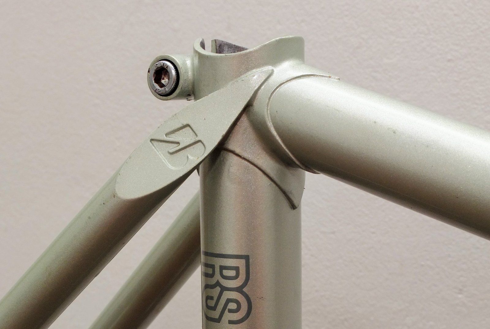

Wurde aus Durifort nur durch Namensänderung nicht Vitus 888 , ein Rohrsatz mit durchgehend 0,8mm Wandung , wie hierzulande das häufige 25CrMo4 ?
B. Carree hat aber immer auf das Rohr der Strebe oben ein Blech aufgelötet das am Rand leicht übersteht .
Das ist hier eindeutig doch nicht so .
Aaaaber Motobecane hat die Streben bei den guten Rahmen so angelegt und auch diese Muffen verwendet 🤔
Wow. Dardenne kannte ich noch nicht, danke. Allerdings auf dem Foto pantographiert?
Und BaCo gab es auch ohne Panto? aber da hatten doch die Ketten- und Sattelstützenstreben am Ende so einen schicken runden Abschluss an den Ausfallenden, wie soll ich es beschreiben, wie Zangen im Kreisform. Oder auch nicht immer?

Ich will ja jetzt nicht desillusionierend wirken, aber diese Muffen und diese Strebenanlegung sind so dermaßen standard, dass sie fast jeder zu dieser Zeit mal hatte. Das taugt genau für garnichts, wenn man auf der Suche nach dem Hersteller ist und wäre eher was für die Suche nach Baujahr oder Modell, wenn man den Hersteller schon gefunden hat.
Etwas weniger häufig, aber leider auch nicht selten wurden die "Diamanten" unter den Flaschenhalterösen verwendet, weil man sie bei Rohren mit halbwegs normalen Wandstärken eigentlich nicht braucht. Da spricht für eine gewisse Liebe zur Arbeit, aber andererseits spricht der eher billige und grobschlächtige Gabelkopf eine andere Sprache. Ein ganz kein wenig ungewöhnlich mag die Aussparung an der Sattelklemmung sein, in die eine Nase der Klemmschraube greifen soll; andererseits ist das aber auch nicht selten.
Ich finde leider überhaupt nichts markantes an diesem Rahmen, aber eben auch nichts, das gegen eine ordentliche Qualität sprechen würde.
Wirklich hilfreich wäre da nur noch eine Rahmennummer oder sonstige Markierung.
Auf Biegen U brechen jetzt eine Randschmiede U den Rohrsatz bestimmen bringt nix
Restaurier erst Mal,& hab Spass beim fahren
Irgendwann kommt jemand der sagt das ist ein X
Das mit den lang ausgezogenen Strebenspiegel is wohl niederländische Schule
