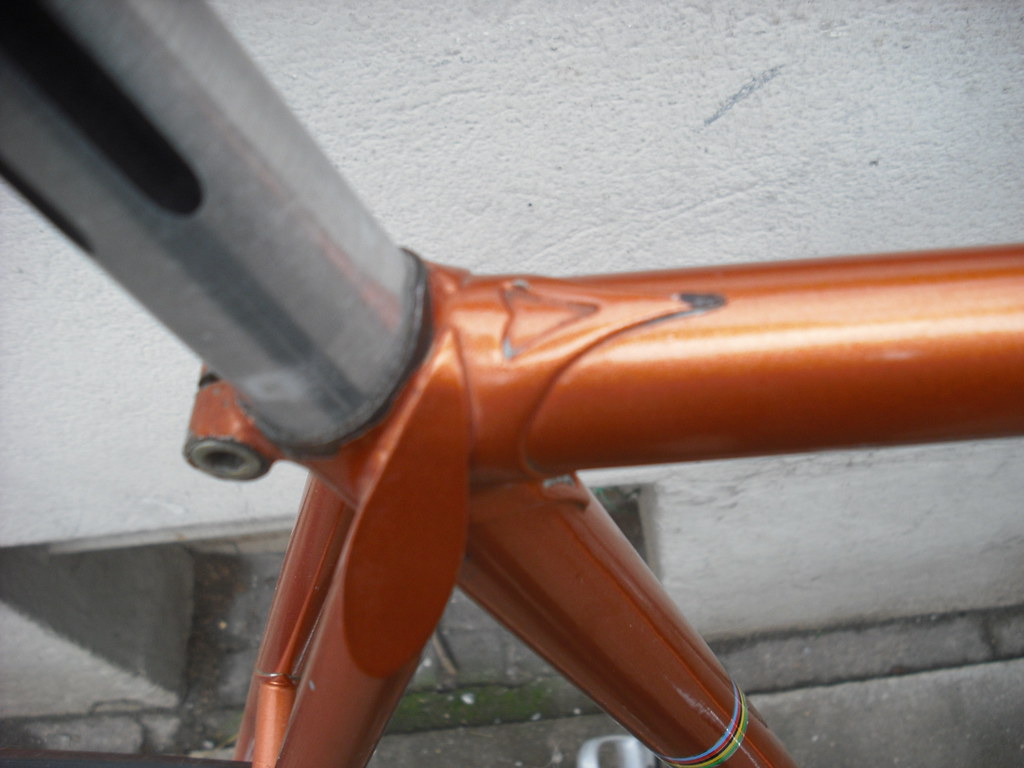

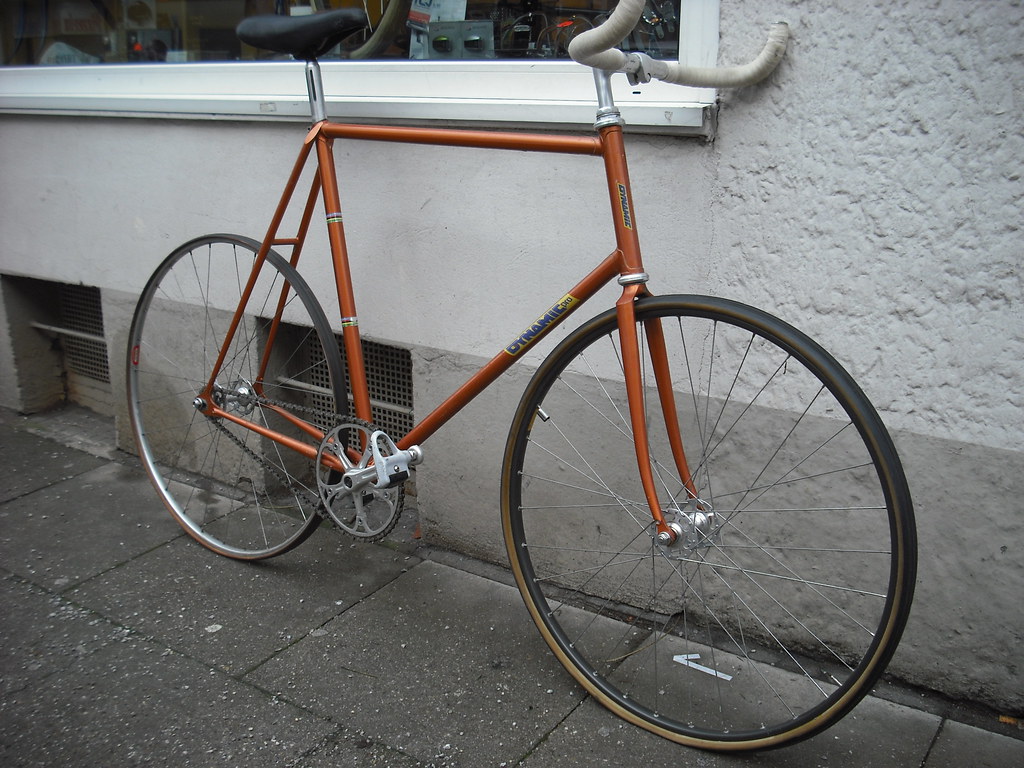

Ja Baco gab es auch ohne Panto, hier ein Bahnrad
Dein Bahnrad ist definitiv im Teamdress des Wolber-Spidelteams gehalten. Scheint ein Teamrad gewesen zu sein, Decals und Farbe passen. Könntest du bitte Bilder der Decals mit evtl. Maßen machen, ich muss für meines die Kleber anfertigen lassen. Das wäre klasse und ich habe leider keine andere gute Quelle für die Decals?
Kannst du was zur Herkunft und Historie des Rades sagen?
Selbstverständlich, Jean Michel Coval war Ende der 60er und Anfang der 70er Amateur Rennfahrer, der anscheinend sogar 1969 ein größeres Rennen in Lyon gewonnen hat, darauf wird auch auf einem der Decals verwiesen. Mitte der 70er, genauer 1976 hat er nach seiner Radsportkarierre einen Radladen in Saint Maurice de beynost eröffnet, daher auch das SMB auf dem Steuerkopfdecal. Der Rahmen wurde laut ihm anscheinend zur Ladeneröffnung bei BaCo angefertigt und sollte als Ausstellungsstück dienen.
