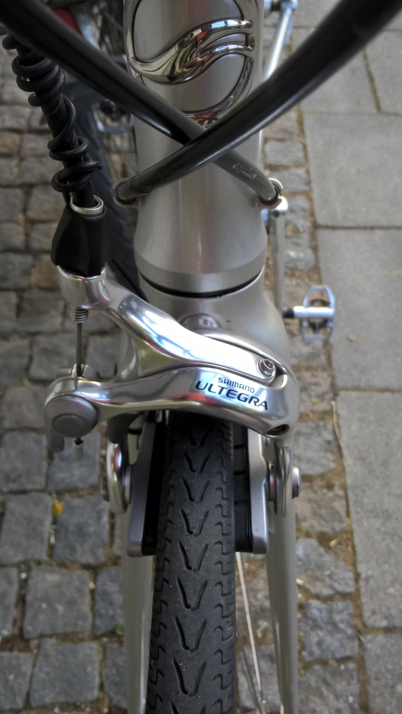

Sind das 23iger? Würde ich trotzdem fahren , dann aber mit 7Bar statt 8,5 bei 95Kg lebendgewicht. Iat doch dein Rad oderß
Rawuza
wp_20170421_19_34_49_pro-jpg.442103
