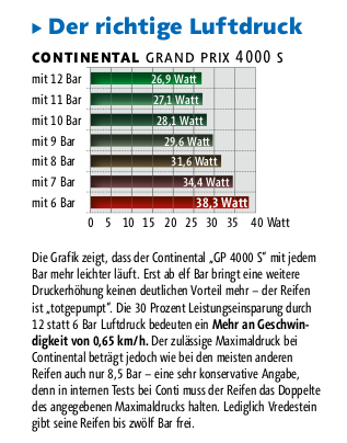

Die Grafik zeigt, dass der Continental „GP 4000 S“ mit jedem
Bar mehr leichter läuft. Erst ab elf Bar bringt eine weitere
Druckerhöhung keinen deutlichen Vorteil mehr – der Reifen
ist „totgepumpt“. Die 30 Prozent Leistungseinsparung durch
12 statt 6 Bar Luftdruck bedeuten ein
Mehr an Geschwin-
digkeit von 0,65 km/h.

Auf einer glatten Rolle ist ein hart aufgepumpter Reifen schneller. So hat die Tour im von dir zitierten Test getestet, nämlich auf dem Reifenprüfstand von Continental.
Sobald aber Unebenheiten dazu kommen (Unebenheiten auf normalem Asphalt reichen da schon), muss sich der Reifen entweder verformen oder aber eine Vertikalbewegung durchführen, um über die Unebenheit hinweg zu rollen. Diese Vertikalbewegung ist kinetische Energie, die nicht mehr für die Vorwärtsbewegung zur Verfügung steht. In der Konsequenz bedeutet das, das der gesamte Rollwiderstand ansteigt. Je glatter der Untergrund ist, desto höher kann der Reifendruck sein. 11bar sind aber auf allen Arten von Asphalt kontraproduktiv.
Edit: Noch eine Anmerkung zum Tour Test: Zwei Prüfstände sind nie komplett gleich. Jeder Prüfstand hat seine Eigenheiten und ein gewisses "Ergebnisprofil". Da eine Produktentwicklung mit Hilfe der eigenen Prüfstände optimiert, fallen die Testergebnisse auf den eigenen Prüfständen für das eigene Produkt i.d.R. am besten aus.
Was ich damit sagen will: Das die Tour bei einem der Hersteller, der selbst Produkte in den "Test" schickt, testet, ist unseriös. Ein Vergleich der Ergebnisse bei einer anderen Firma oder Institution wäre nötig.

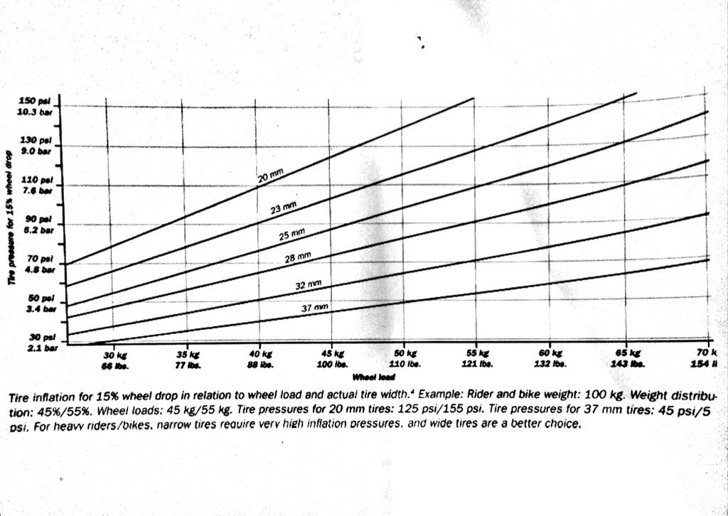

Zum Reifendruck gibt's diese schöne Tabelle:
da wir hier alle wahrscheinlich wie normale Männer mehr als 70kg wiegen müssten wir hier alle 23mm und 25mm mit Reichlich 9Bar Radeln !
Nee. Das Gewicht ist das Systemgewicht. Also kommen Klamotten und Rad noch dazu. Dann aber muss das Gewichtsverhältnis berücksichtigt werden. Beispiel: Fahrer 90kg. Klamotten und Bike 10kg=100kg. Verteilung des Gewichts auf Vorder-/Hinterrad: 40/60. Also musst Du bei 60kg in die Tabelle gehen für den Hinterraddruck und bei 40kg für das Vorderrad. Der Conti 23er ist aber ein 24er, also muss man zwischen den beiden Kurven schauen. Da kommt man dann auf ca. 9bar hinten und 5,5bar vorn bei 15% Tiredrop. Die 5,5 bar vorn fahren aber die Wenigsten, obwohl richtig.
