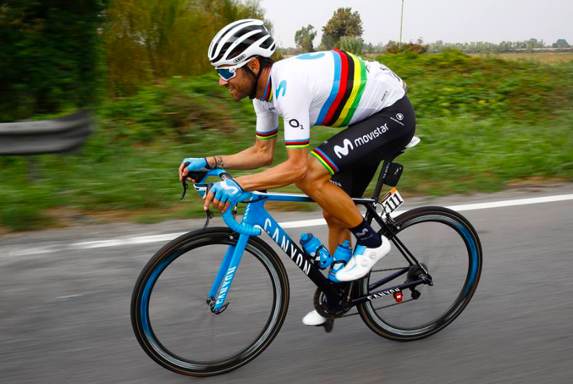

Was soll das sonst sein? Noch rennmäßiger kann man gar nicht sitzen. Natürlich sitzt man heute nicht mehr so lang wie vor 30 Jahren, dafür aber mit viel mehr Überhöhung. Sitzt man kompakt und fast ohne Überhöhung wird es zu aufrecht. Ausserdem sitzt Valverde auf dem Foto auf der Sattelspitze. Du sitzt auf dem Foto aber schon hinter dem Sattel * und trotzdem noch zu kurz!
Mit ein bisschen Vorstellungsvermögen würdest du merken dass ich sehr ähnlich auf meinem Bike sitze, wenn ich die selbe Position wie er auf dem Sattel * einnehme...

Aber nicht mit 8cm Überhöhung. Valverde hat min. 12 oder sogar 14cm. Das sind Welten! Dadurch sitzt Du aufrechter. Und wenn Du so weit vorne sitzt, noch aufrechter.

...und mit nur ein bisschen mehr Vorstellungsvermögen sehe ich auch die Weltmeisterstreifen auf deinem Trikot :)

Mal kurz überlegen: Valverde ist 176cm, also insgesamt 2cm kleiner als Du, fährt aber einen Rahmen mit 543mm Oberrohr und 385mm Reach mit einem 120mm Vorbau ohne Spacer. Deines hat 538mm Oberrohr-Länge und einen Reach von 373mm - und ab Werk einen 90mm Vorbau unter dem noch einige Spacer zu sein scheinen.
Aber ihr sitzt sehr ähnlich auf dem Rad. :rolleyes:
Aus Spaß auch nochmal die Daten von einem ehemaligen Weltmeister: Michal Kwiatkowski fährt bei 176cm Körpergröße und 386mm Rahmen-Reach einen 120mm Vorbau. Auch ohne Spacer.
Dessen Bude ist nominell also ab Tretlager 43mm länger als Deine. In der Realität vermutlich sogar noch ein paar Millimeter mehr, wegen der Spacer (je mehr, desto kürzer der tatsächlicher Reach wegen des Steuerrohr-Winkels).
Sorry, aber so viel Vorstellungsvermögen habe ich dann doch nicht. :rolleyes:
