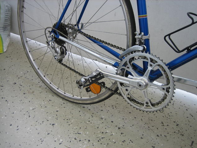

habe ein etwas älteres Rennrad gekauft und wollte mal wissen was ihr davon haltet?
Schaltung und Umwerfer :Campagnolo
Naben:Campagnolo
Kurbel:Campagnolo
Trettlager:auch Campagnolo(denke ich jedenfalls)
Bremsen/Bremshebel:Shimano Dura Ace
Felgen:Mavic
Lenker/Vorbau:Cinelli
Rahmen:Reynolds(wobei ich nicht weiß ob Alu oder ein anderes Material jedenfalls sehr leicht)
Gabel:Reynolds
MFG

Oh ja, das ist einer aus der besseren Kiste (wie Heinz-Florian Oertel gesagt hätte).
Enik hat bisweilen sehr gute Räder gebaut, aber das kam nicht so rüber, weil sie eben auch viele billige hatten. Die Dekore waren ja identisch.
nur gut, dass sich hie und da noch ein paar von den "guten" finden.
Sehr schöner Renner mit netten Details (Sitzstrebenspitzen, Muffenfenster).
Prädikat: äußerst erhaltenswert.

AW: Enik Rennrad
Sehr hübsch, die Schaltung ist Nuovo Record, die Kurbeln sind Super Record, denke ich. Wenn an den Bremsen so ein blauer Stein dran ist, sind es "Cobalto", die gesuchteste Variante der Super Record; es scheint jedenfalls nicht die normale Hutmutter zu sein.
An der Schaltung befindet sich eine Stempelung, "Pat. xx", wobei "xx" eine Jahreszahl ist. Damit läßt sich das Alter ganz gut bestimmen.
Enik gab es bis 2007 noch, mit dem Besitzer hab ich mal telefoniert; Sie bauten da aber bereits keine Rennräder mehr. Das bekannteste Modell war das "Falzarego".
AW: Enik Rennrad
Moin
also ich habe mal geschaut und die Schaltung scheint von 79 zu sein.
Ne auf der Gablkrone ist kein e eingraviert.
An den Bremsen ist kein blauer Stein dranne da steht nur Dura Ace.
Woran kann ich denn noch erkennen wie alt das Fahrrad ist ,oder ist es so alt wie die Schaltung?
MFG

AW: Enik Rennrad
70er Jahre kommt schon hinn.
allein die Camp Hochflanschnaben sind ein kleines Vermögen wert( nur die Naben)
Schönes Rad.

AW: Enik Rennrad
Heh bei der Bremse bin ich ganz nett auf die Nase gefallen :D An die 1st Generation DA habe ich gar nicht gerdacht. Das läßt darauf schliessen, dass das Rad mal individuell zusammengestellt wurde; Campa-Bremsen waren damals unglaublich teuer, und der DA-Nachbau bremst eher besser.
Dürfte damals an die 1700-2000.- DM gekostet haben so um den Dreh rum.

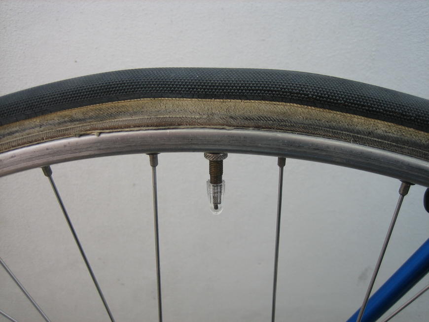

Habe trotzdem noch ein paar Fragen:Wo bekomme ich denn diese Abdeckungen der Bremshebl her(meine sind doll brüchig)?
Woher weiß ich was für eine Schlauchreifengröße ich brauche.
Habe den hinteren Reifen neu aufgeklebt aber an der Stelle wo das Ventil ist spüre ich immer einen kleinen Schlag beim fahren(man sieht auch das da eine kleine Delle drinn ist)
Kann ich das so lassen oder sollte ich einen neuen kaufen(der ist aussen auch schn ein wenig brösselig)
MFG
AW: Enik Rennrad
Bei Schlauchreifen gibt es nicht so viele Größen, aber die Fabrikate unterscheiden sich manchmal etwas in ihrer Passform.
Die Unwucht am Ventil ist typisch für einfache Schlauchis. Das beste wird wohl sein, den Felgengrund am Ventilloch etwas anzusenken , damit der Gummiwulst, der den Übergang vom Ventil zum Schlauch darstellt, da Platz findet und nicht aufträgt.
AW: Enik Rennrad
Sieht eher so aus das am Ventil der Schlauch weiter reingeht.
Und was sagt ihr zu der Schlauchqualität.
Finde den zielich spröde.Die Frage ist nun weiterfahren oder neuen drauf?

AW: Enik Rennrad
Das sieht verdächtig aus. Fahr erstmal damit, aber nur bis zum Schlauchreifenhändler deiner Wahl, und hol dir dort ein Paar neue.
