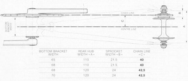

3. Das mitgelieferte Lager hat eine 107mm Achse und sollte mit der Kurbel eine (passende) Kettenlinie von ca 42mm ergeben.

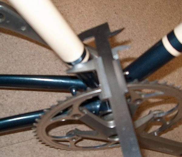

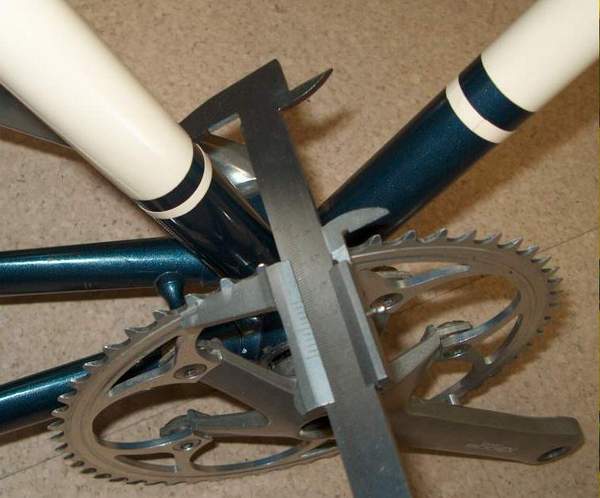

2. Das Lock Ring Gewinde vom Mavic Ellipse ist 33mm x 24tpi - Campagnolo, Gipiemme, Phil Wood, Miche haben 33.5mm x24tpi und sollte als Alternative passen, wenn du kein Mavic bzw. BSA Lock Ring findest.
3. Konnte die Kettenlinie vom Mavic Laufrad nicht finden, werden aber wohl auch 42mm sein. Falls nicht, bau dein Antrieb zusammen
und messe deine Kettenlinie;
KL vorne:
A= Miss vom Unterrohr bis zur Mitte des Kettenblattes. (z. B. 57mm)
B= Dann den Radius des Unterrohrs. z. B. (Unterrohr d= 29mm/ 2 r= 14,5mm)
Dann A mit Radius von B (Unterrohr) subtrahieren= KL.
Z. B. KL= 57mm - 14,5mm= 42,5mm vordere Kettenlinie.
Damit die Kettenlinie gerade ist, muss hinten logischerweise auch 42,5mm raus kommen.
KL hinten:
A= Nabenbreite (z. B. 120mm/ 2= 60mm - 42,5mm (KL vorne) = 17,5mm)
Also muss der Abstand von Ausfallenden innen zur Mitte des Ritzels 17,5mm betragen, damit du hinten auch eine KL von 42,5mm hast.
Falls die KL hinten zu groß ist, muss die KL vorne auch größer, mit Spacer an Kettenblattschrauben (shity option) o. zwischen Tretlagergehäuse und Innenlagerkappe. Wenn hinten zu klein, kannst du das Ritzel aufspacern. etc.
:// EDIT:
Da Mavic anscheinend nicht nötig hat Technische Angaben zu ihren Produkten online zu stellen, hab' ich im Britischen Forum zufällig die KL von 45mm entdecken können.
Da du das Miche Lager verwenden willst, entfällt die Aufspacer-Option/ Möglichkeit. Die Lagerschallen haben kein Anschlag, daher solltest du die Kettenlinie damit recht gut einstellen können.
