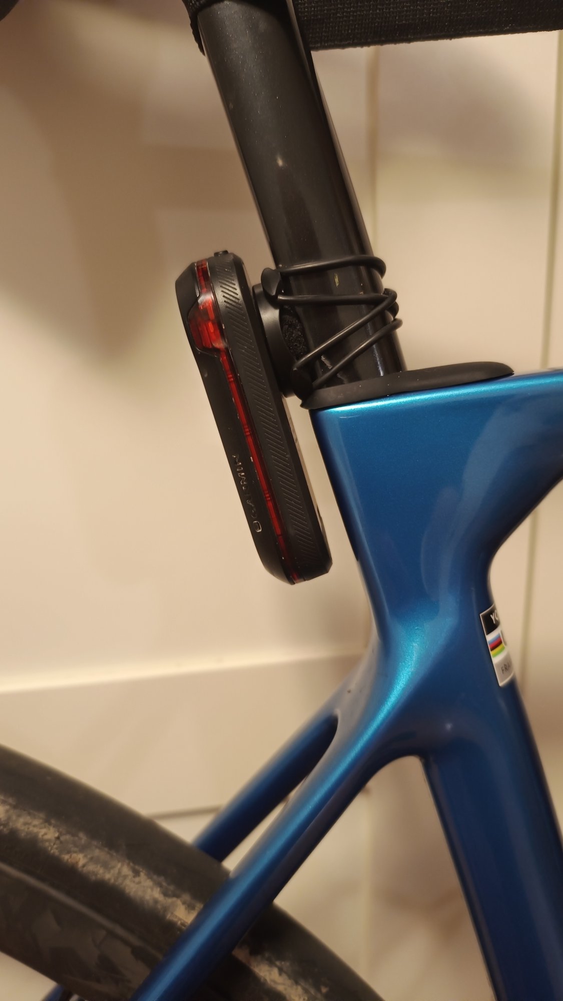

Statt der klobigen Originalhalterung des Varia kann man auch die einfache Halterung des Edge nutzen. Spart Gewicht und verhindert bei runden Stützen das Verdrehen.
(Man kann sich auch die Mühe machen ein Stück Schaumstoff schräg zu schneiden, so dass das Varia senkrecht steht...)
(Man kann sich auch die Mühe machen ein Stück Schaumstoff schräg zu schneiden, so dass das Varia senkrecht steht...)Anhang anzeigen 1525764

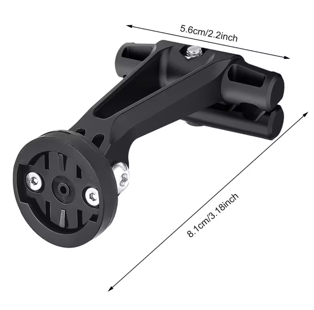

Ein Licht das nach unten zeigt ist halt nicht so der Kracher. Das hier hält auch an runden Stützen und verdreht sich nicht.
Was ist das für ein Radl?
passt aber nicht an D-Shape/Aero Stützen.
