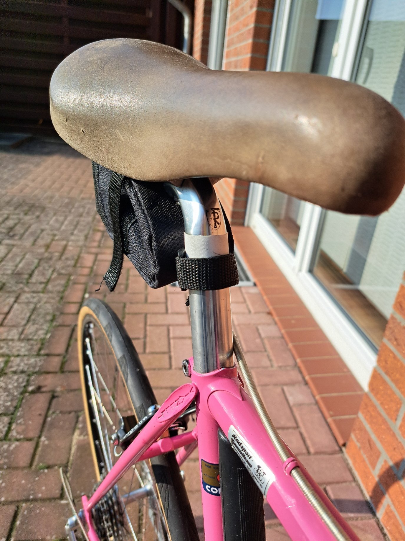

Der Durchmesser der Sattelstütze wird final die Antwort geben (wenn nicht nachgerieben wurde)
Gut zu wissen, auf welche Rohre würden verschiedene Durchmesser hindeuten?
Normalerweise Columbus SL aus den Baujahren 27,2 mm, Gara 26,8 mm (manchmal auch 27,0)
Allerdings kann man mit der Reibahle auch einen Gara Rohrsatz da oben auf 27,2 aufreiben ........ habe ich auch schon mit Columbus Zeta Rohren gemacht, wenn es Sattelstützen nur in 27,2 gibt.

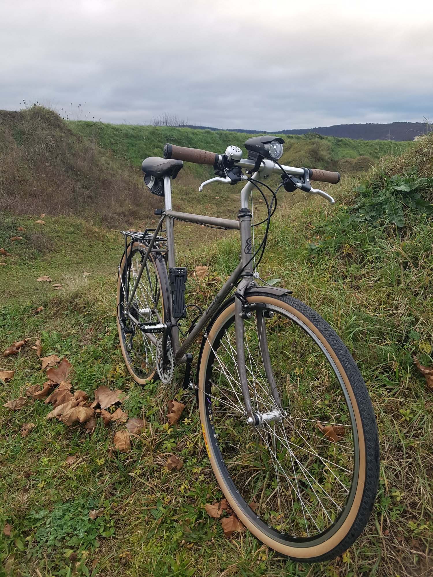

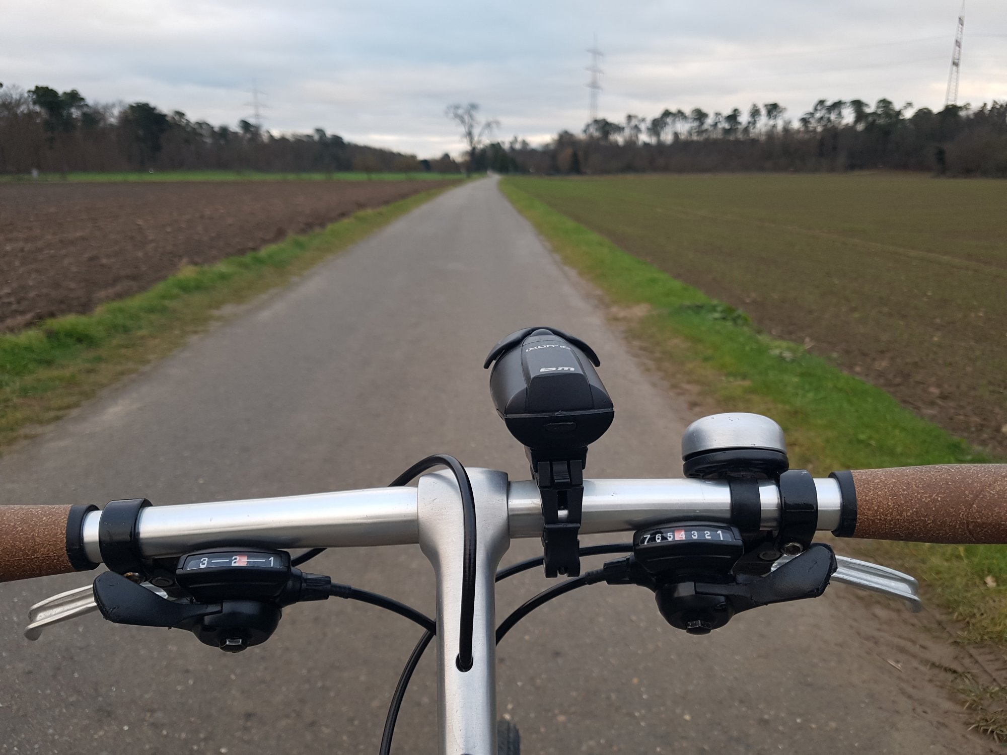

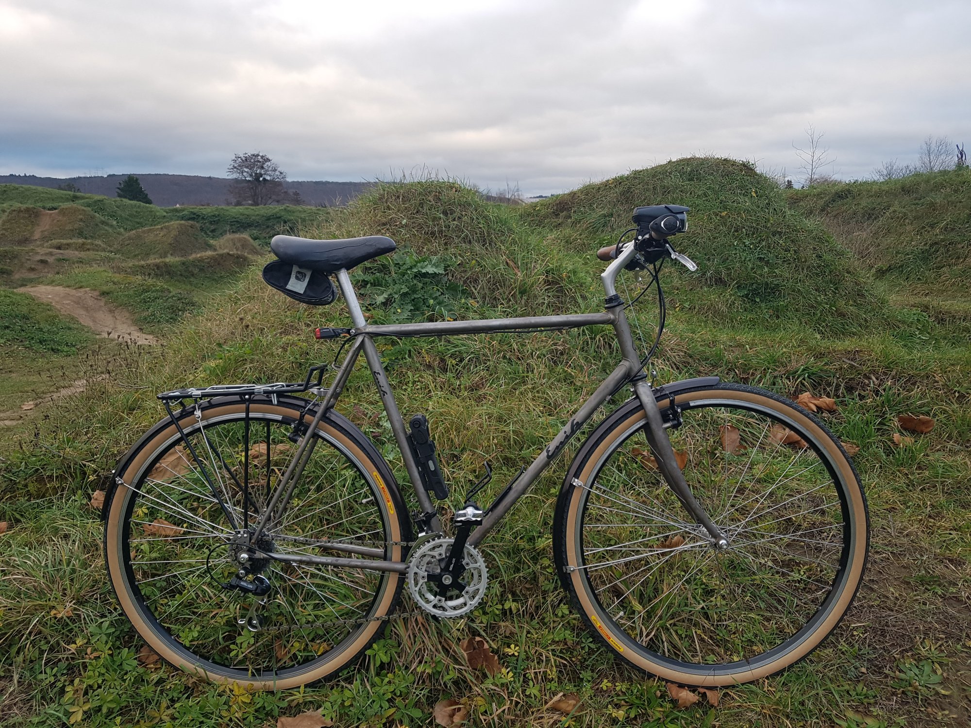

Nachdem inzwischen der passende Umwerfer eingetroffen und montiert ist und es Paselas bekommen hat, die bei meinem Dawes etwas zu breit waren, möchte ich das wahrscheinlich endgültige Ergebnis hier vorstellen.
Ein vom Schrott gerettetes ENIK Makalu, ´90er ATB ,neu interpretiert.
Columbus Gara und ursprünglich mit einer Campa 8-fach ATB/MTB Gruppe ausgeliefert.
Der Ausgangszustand war folgender.
Da waren aber schon 2 Wochen einweichen vorangegangen, um die festgebackenen Teile demontieren zu können.
Dann:
Dann:
Jetzt:
Ist zwar nur ein altes Trekkingrad, macht aber echt Spaß.
Dafür, dass es eine Resterampe werden sollte, bin ich mit dem Endergebnis mehr als zufrieden.
Falls jemand einen braunen Kernledersattel übrig hat und gegen Sachen von mir tauschen möchte, gerne melden(siehe Signatur).
Koolstops und eine passende Rahmenpumpe bekommt es bei Gelegenheit auch noch.
Ansonsten bleibt es jetzt so.

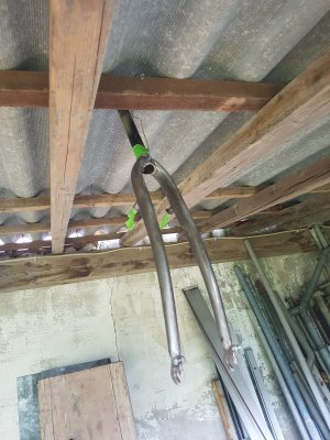

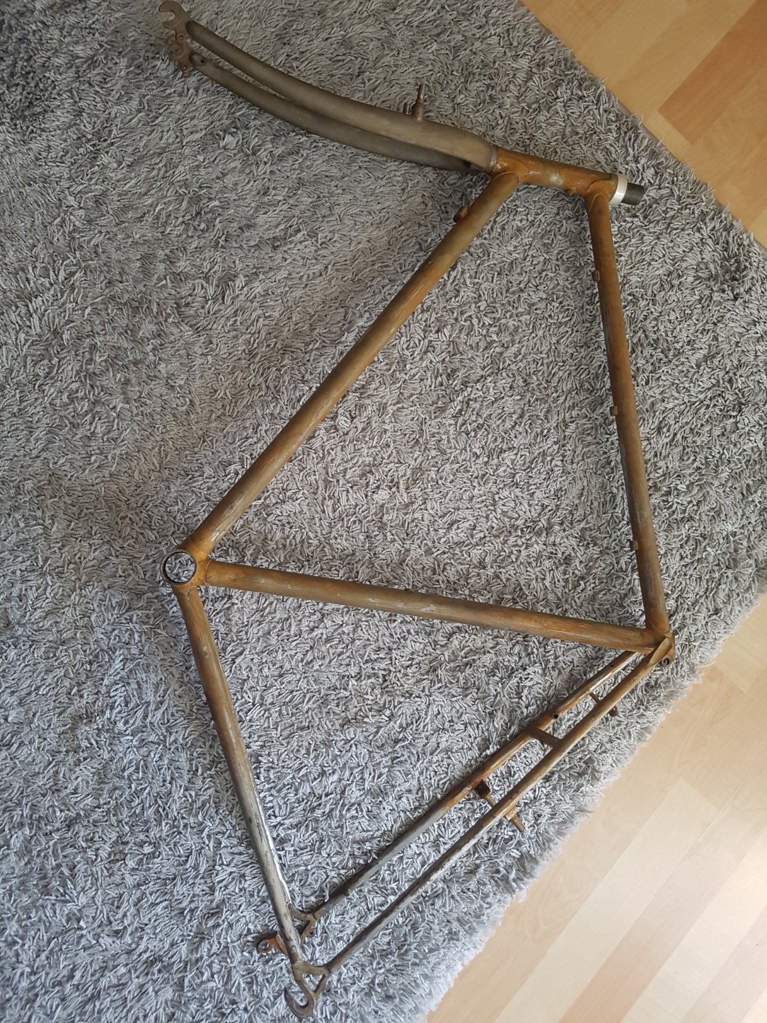

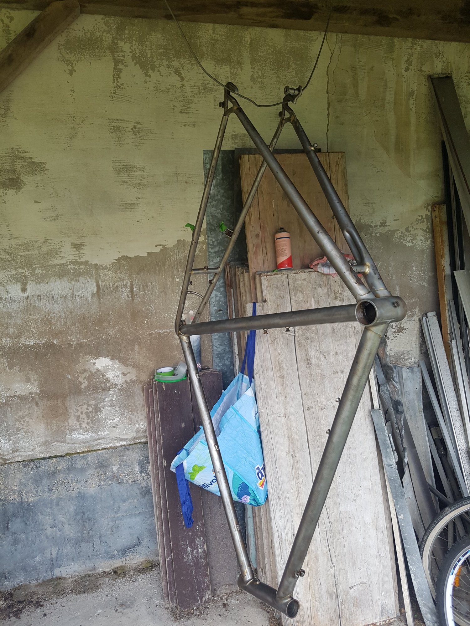

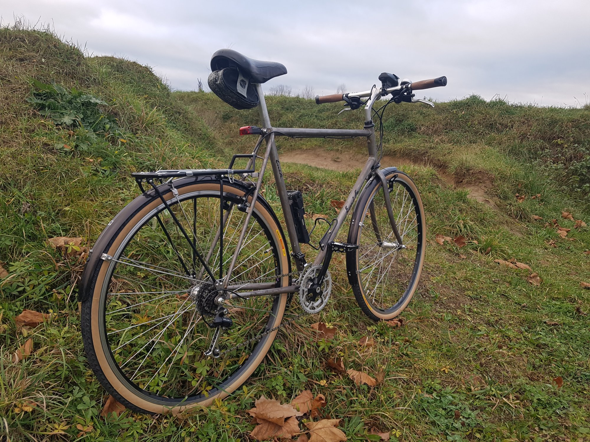

Jetzt:
Anhang anzeigen 1546562Anhang anzeigen 1546563Anhang anzeigen 1546564Anhang anzeigen 1546565

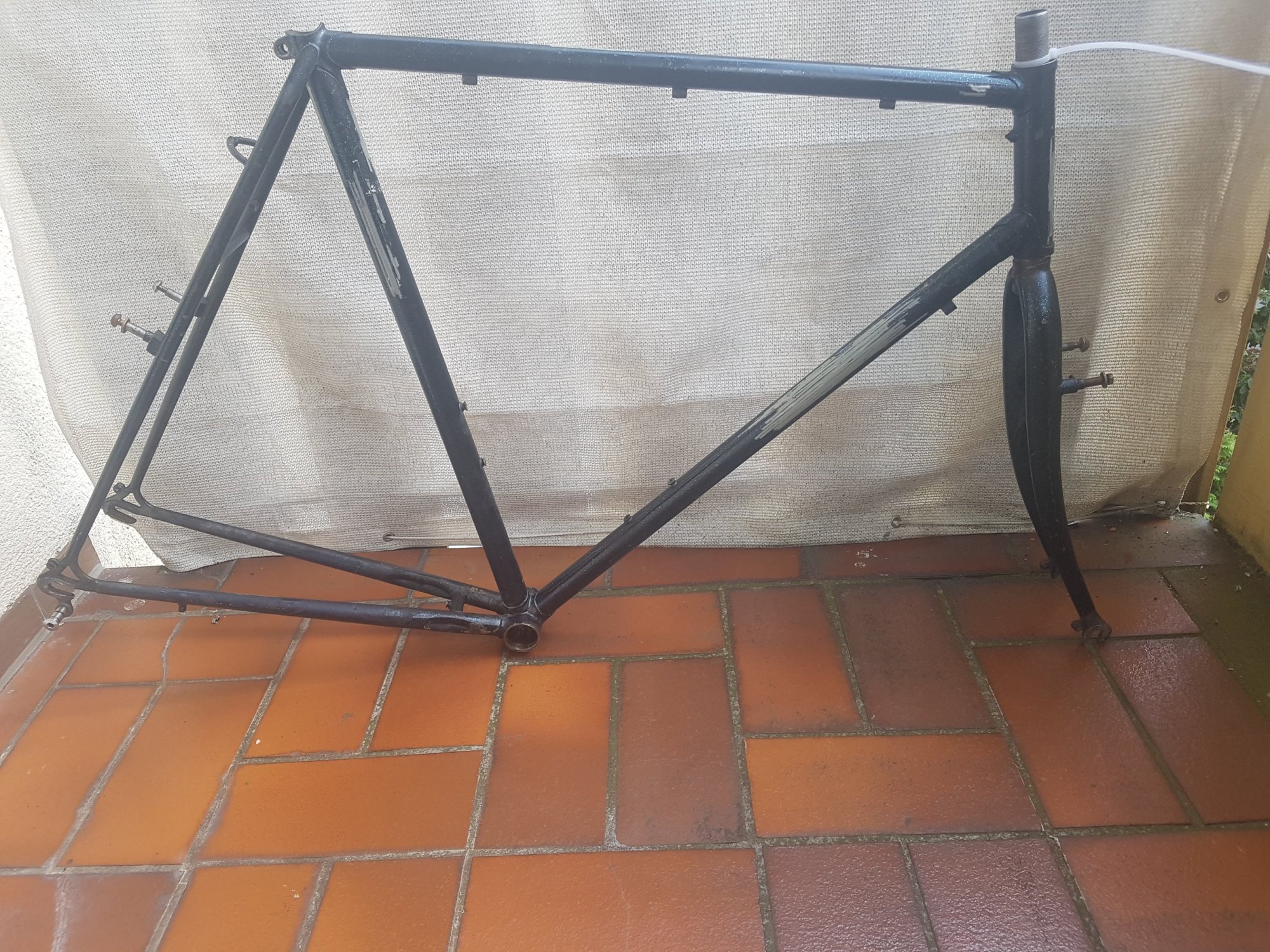

Habe da mal was gekauft,
dummerweise wurde schon viel daran rumgebastelt (Ich würde es unqualifiziert nennen)
Einige hatten es im Abholhilfe faden schon gesehen, bei den Kleinanzeigen war ein Enik Professional 5S mit 3 sehr schlechten Bilder ziemlich günstig inseriert.
Jetzt ist es hier bei mir und auch schon zerlegt.
Der Rahmen war mal dunkelblau und wurde leider in mattschwarz "übergeduscht" und die Enik Aufkleber wild auf dem Rahmen verteilt. Versucht man sie abzuziehen, bleibt die schwarze Farbe auf der Rückseite des Aufklebers kleben und die Unterverchromung kommt zum Vorschein. Dummerweise war der Einsatz des mattschwarzen Sprühlacks dort leider noch nicht beendet. Auch die Felgen wurden veredelt. Zum Glück sind es irgendwelche breiten schweren Treckingfelgen, da lohnt es sich nicht darüber nachzudenken wie man die Farbe entfernt ......
Der Antrieb ist ein lustiger Mix aus Campagnolo und Shimano
Schön sind auch die SR SP-100 Pedale mit schwarz eloxierten Christophe Haken und "Hercules" gelabelten Riemen (wer hatte da doch gerade einen Ajaccio Rahmen zum Lackieren gebracht ?)
Und wer sagt, dass JIS Kurbeln nicht auf ein Campagnolo ISO Innenlager passen ? Geht doch. Zum Glück scheint das Rad nach der Montage nicht gefahren worden zu sein, so daß diese Kombination ihre Festigkeit nicht unter Beweis stellen musste
Der Steuersatz ist ein Dura Ace EX 7200, wie auch Bremsen und Bremsgriffe. Die lustigen oben aufgebohrten Aero-Hoods habe ich dann gleich mal entsorgt und durch die guten Dia-Compe 202 in honigfarben ersetzt.
Lenker ist ein 43 cm 3TTT Criterium mit passendem Vorbau, habe nur Unmengen Aceton verbraucht um die Reste des Klebebandes vom Lenker zu kriegen.
Leider ist soviel von dem mattschwarzen Lack im Sattelrohr gelandet, dass nur eine 27,0 mm Sattelstütze passte, aber dafür Campa SR. Der gut erhaltene Titec El Norte Sattel scheint im Downhill Bereich sehr beliebt zu sein. Die Satteltasche ist groß genug für den halben Hausstand.
Die Naben waren auch leider nur irgendwelche Shimano Trecking Naben und die hintere so professionell auf 126mm angepasst, dass kein Staubdeckel mehr auf das Lager unter dem Zahnkranz passte. Der Konus und die Laufbahn in der Nabe sind Kernschrott. Dafür ist der 6-fach SunTour Winner Zahnkranz 13-28 so gut wie neuwertig.
Zum Glück waren die Speichen nur einfache verzinkte Ausführungen, so daß das Ausspeichen mit dem Seitenschneider schnell durch war.....
Oliver

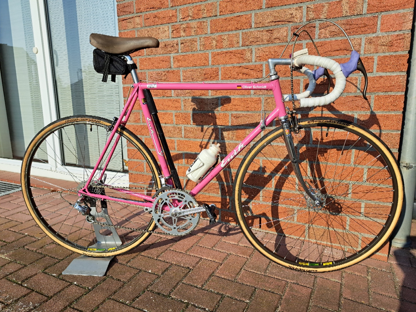

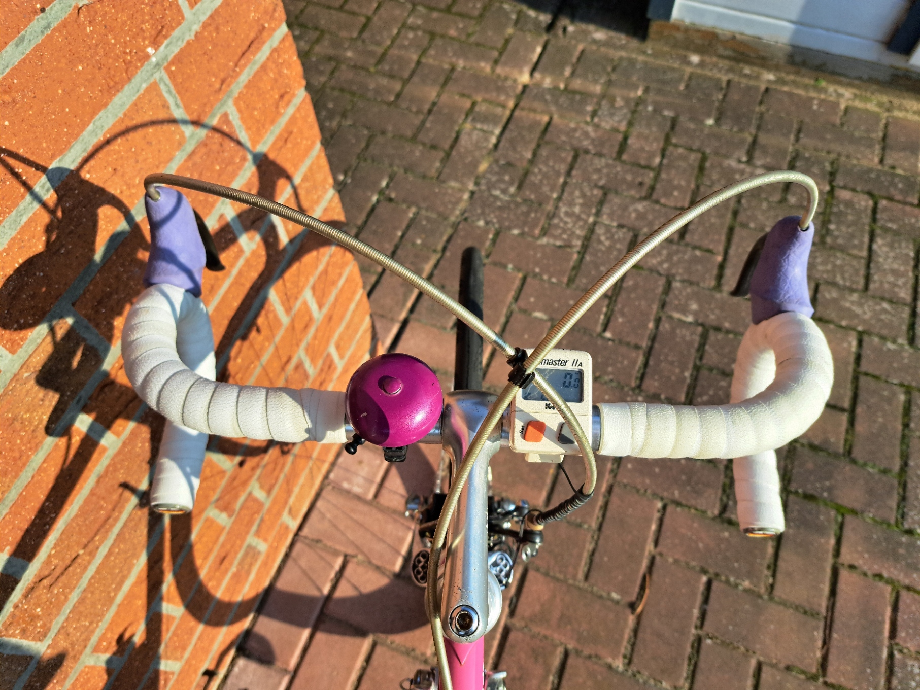

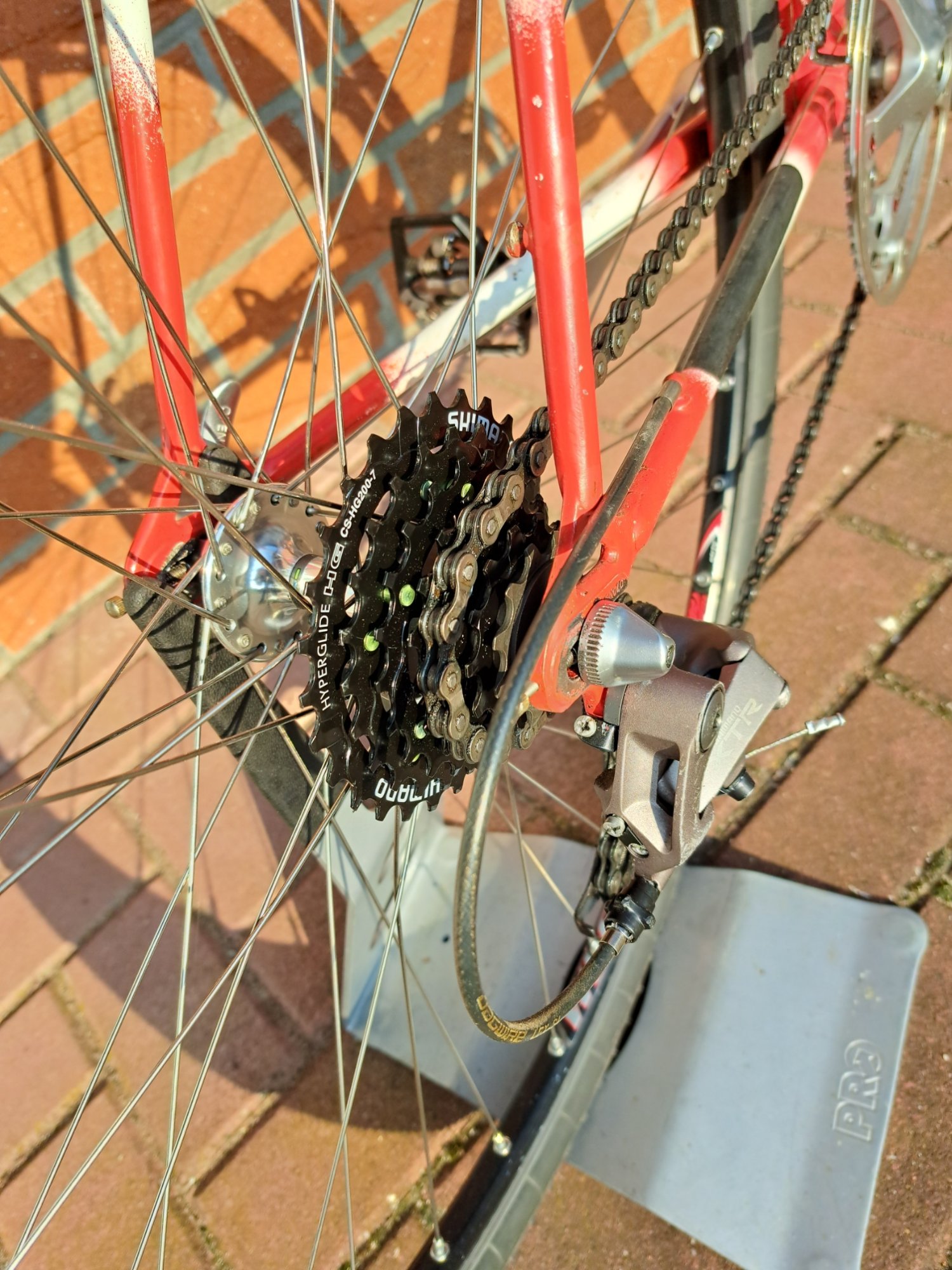

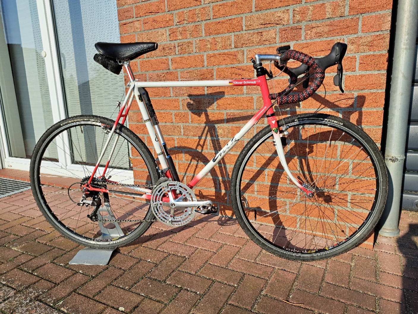

Habe ein bißchen gebastelt und heute in der Sonne konnte man endlich mal Bilder davon machen:

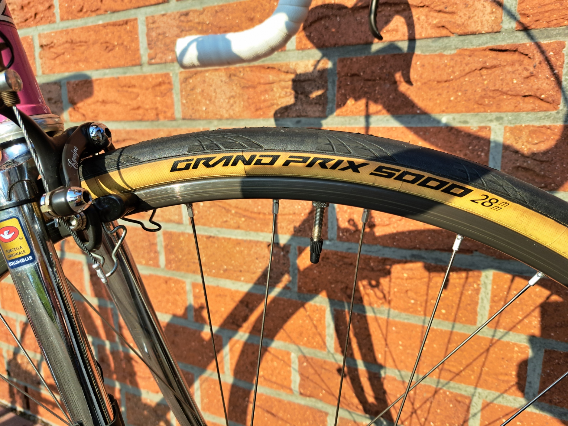

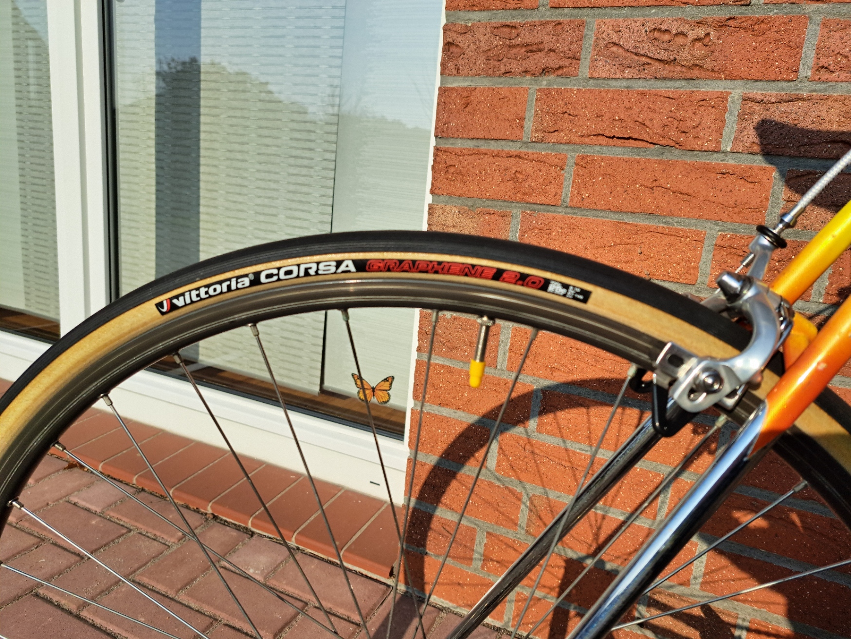

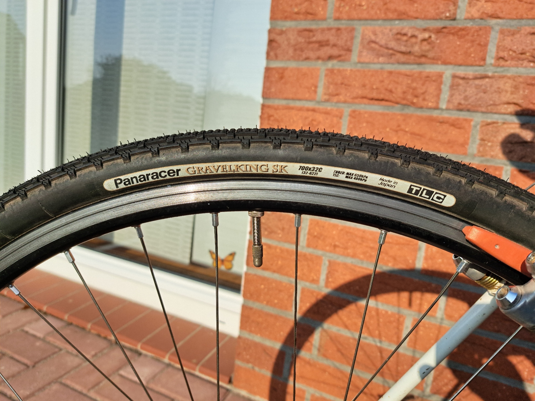

Endlich wieder Reifen mit beigen Flanken für das Tourmalet

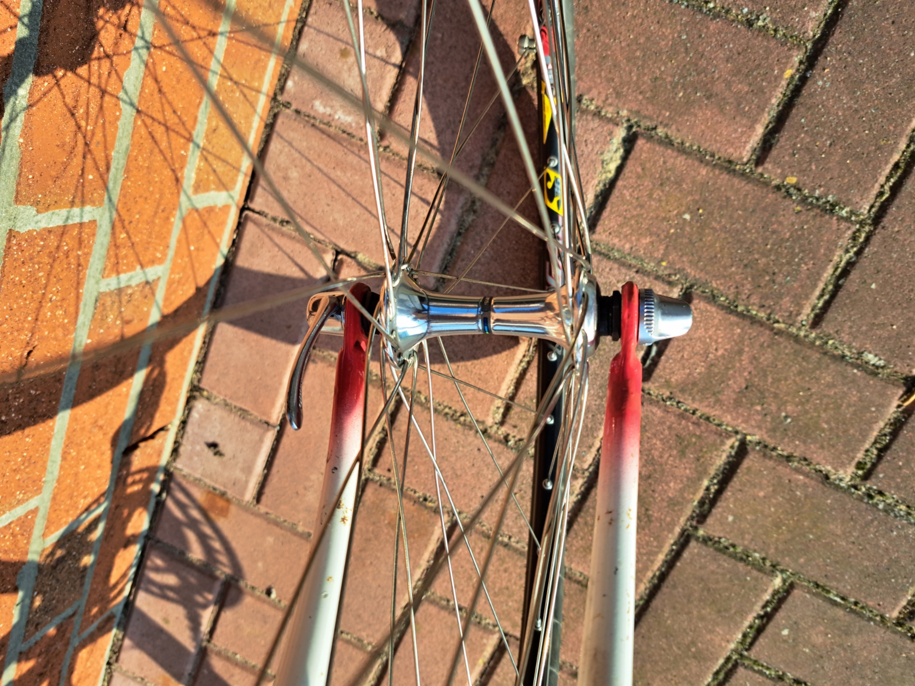

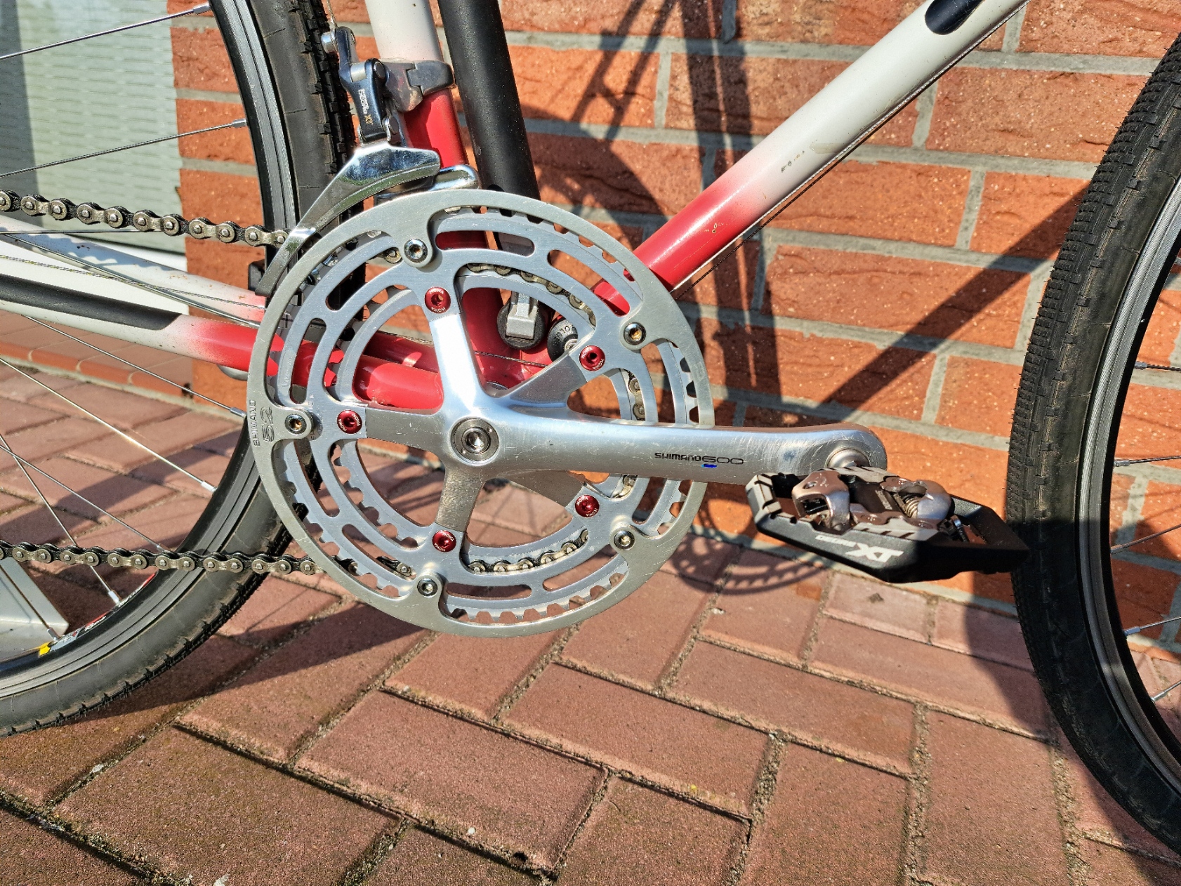

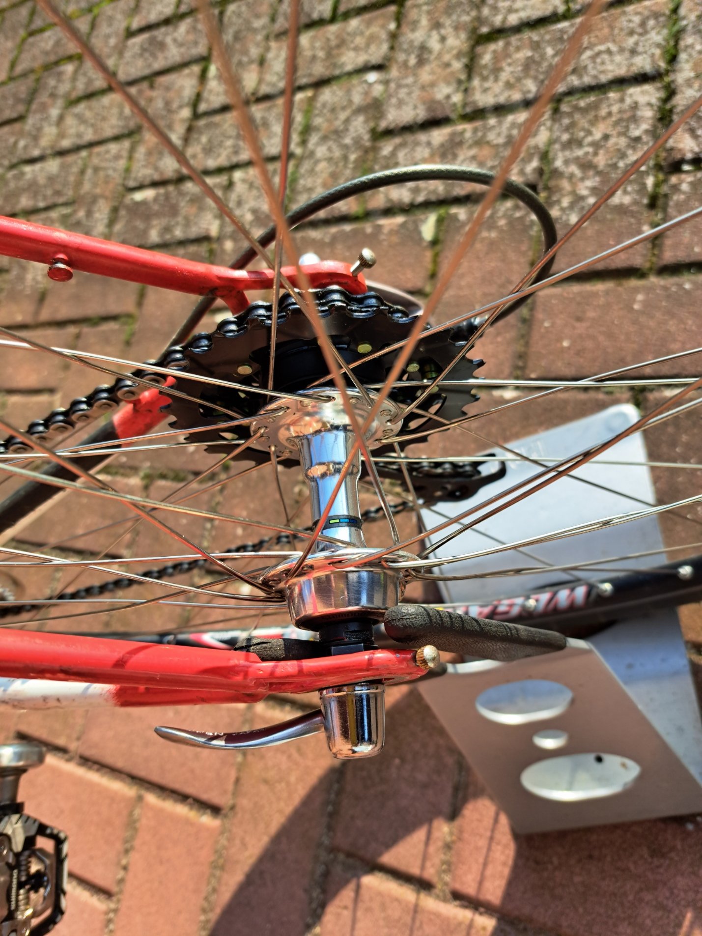

Neue Laufräder und alte Kurbeln für das Enik gelabelte Wim Grunewald Querfeldein Rad:
Shimano 6400 Tricolor Kurbeln (Es war erschreckend wie viele Einschläge nach 5 Jahren auf den alten Dura Ace Kurbeln waren .....) Irgendwie sehen die roten Alu Kettenblattschrauben leicht prollig aus .....

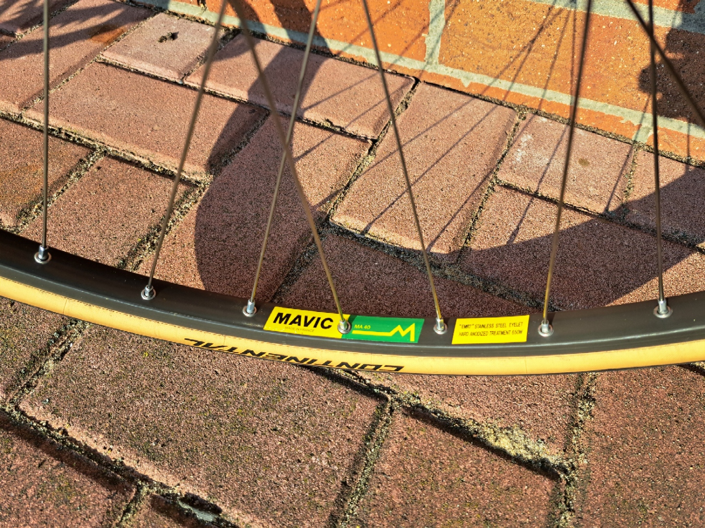

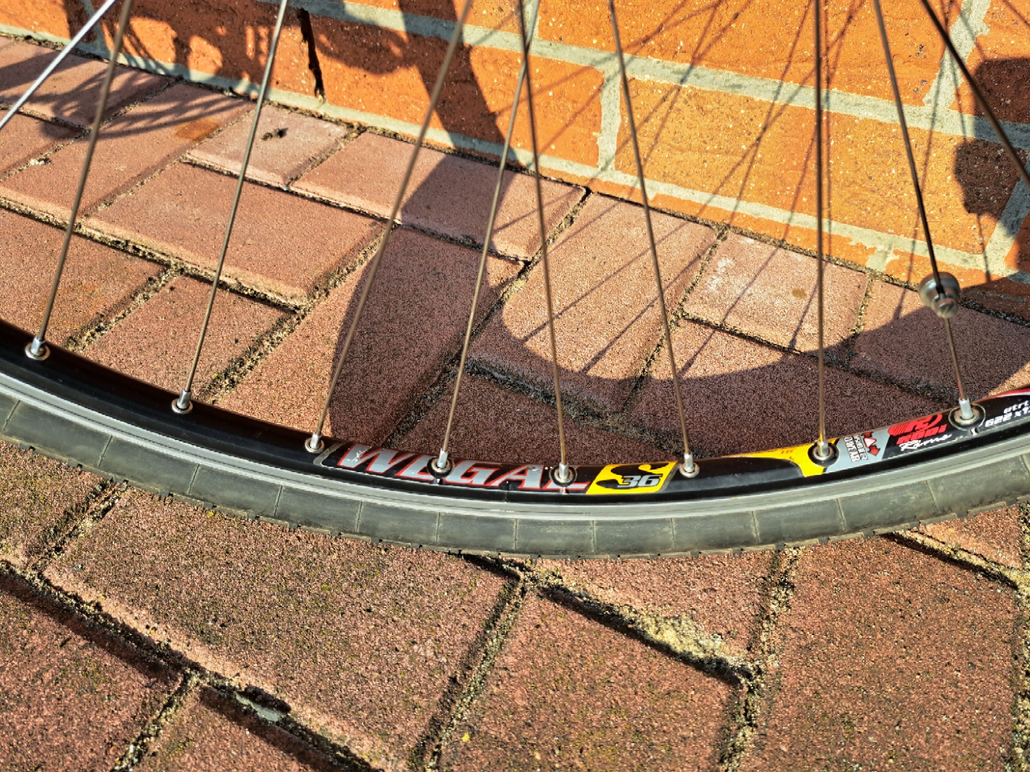

Rodi Wegal Felgen 36 Loch mit Shimano 6400 Tricolor HG Naben mit DT Competition Speichen 2,0/1,5 und Alu Nippel und 7-fach Altus Kassette

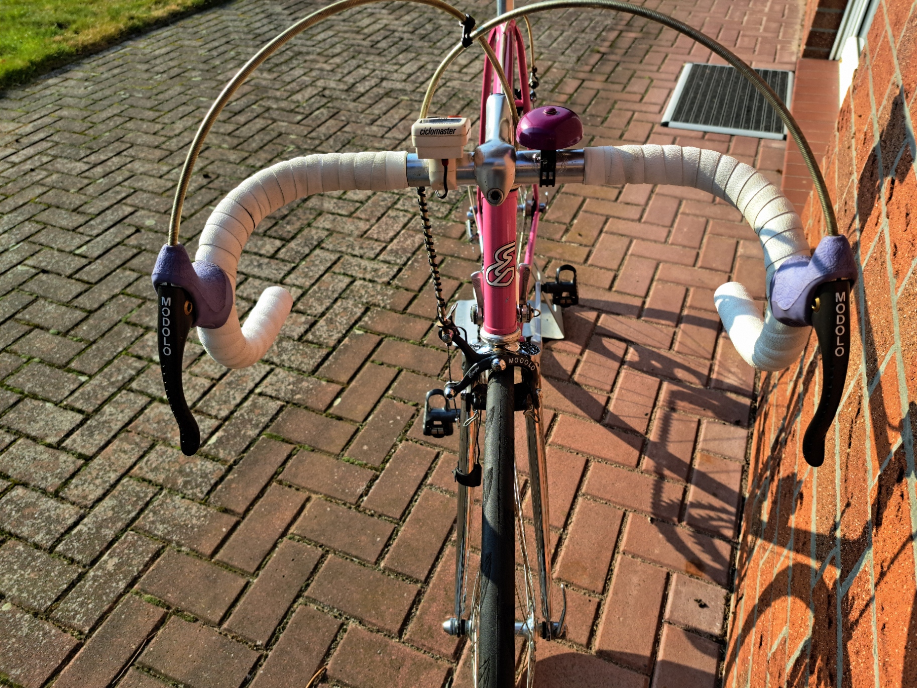

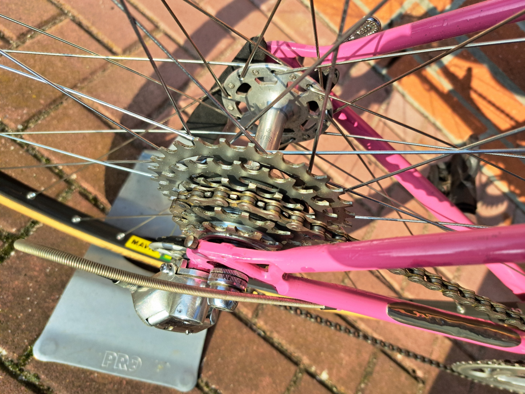

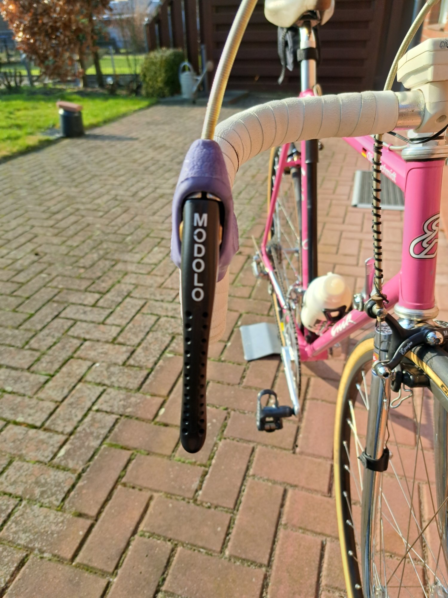

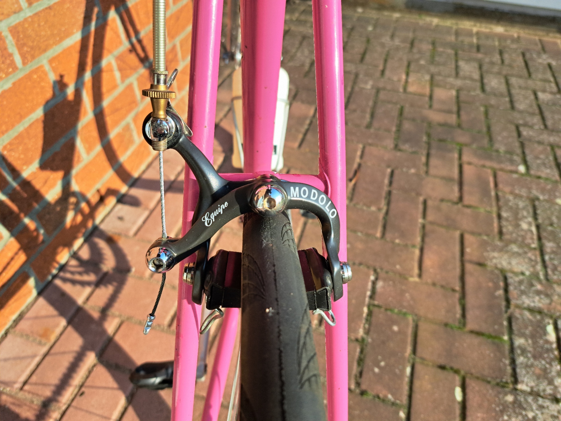

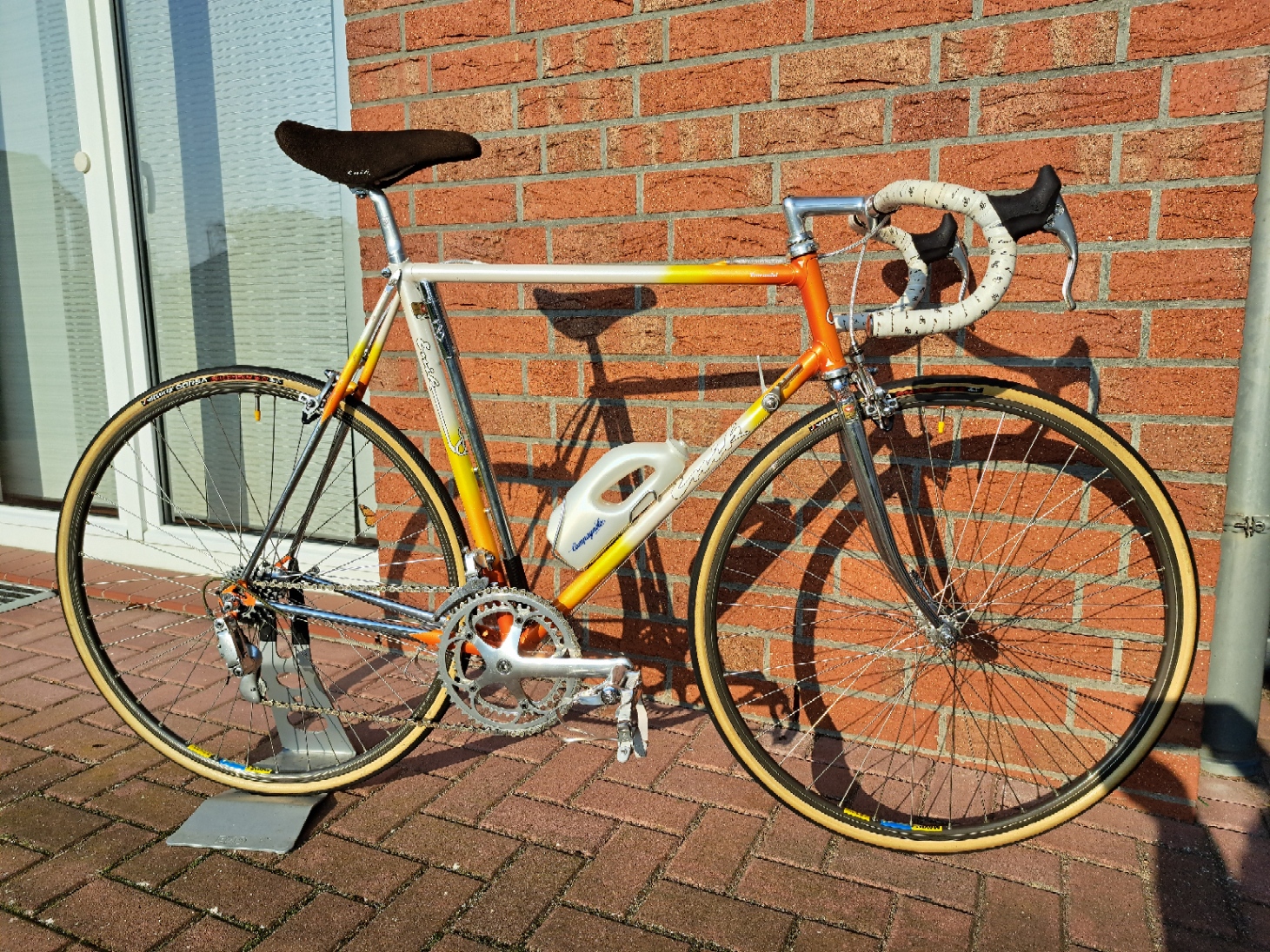

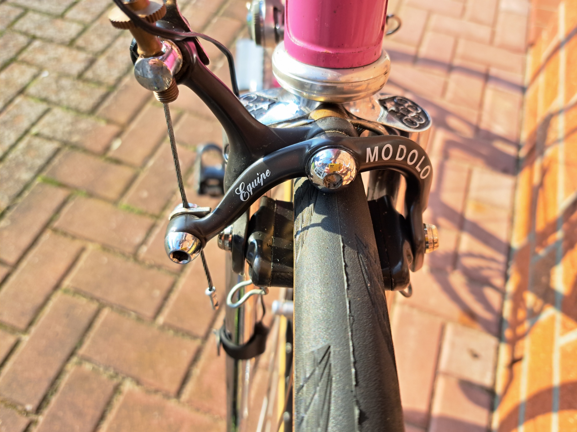

Neue Felgen, Bremsen, Lenker,Zahnkranz und Sattelstütze für das Enik gelabelte Vianelli
Modolo Equipe Bremsen mit Kool Stop Belägen und NOS AME Hoods
Mavic MA40 Felgen 36 Loch mit DT Competition Speichen 2,0/1,5 und Alu Nippeln
6-fach SunTour Winner Zahnkranz 13-28 Zähne
Kuwahara Lenker mit weniger Drop als der SR Road Champion vorher und Klingel farblich fast passend zum Rahmen (braucht man hier dummerweise öfter als einem lieb ist)
Alu Sattelstütze passt besser zum Rad als die Sugino Carbon (die brauche ich auch für das nächste Projekt)
