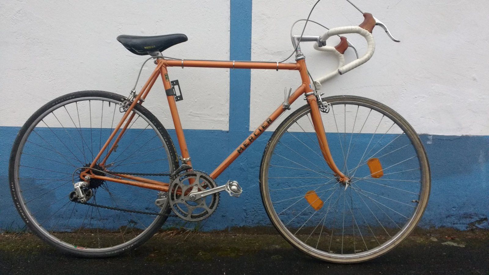

Kuxtu : Mercier 1974 , Reynoldsrohre : kpl. Shimano 600 Gruppe 1. Gen (hier im Forum erworben).
dazu : (San Marco Stütze , Kyokuto Pedale M14x1,25, Vorbau + Lenker Bellerie ,die Teile gab es n.n. in der 1. Shimano Gruppe )
Tretlager M35x1 , Gabel M25x1 .
Oooginool so .

...die katalogseiten stammen aus Dez 1975, also Mod.Jahr 76! Sicher dass es ein 74er ist?, das verbaute Schaltwerk gabs da noch nicht
Anhang anzeigen 724593Anhang anzeigen 724594

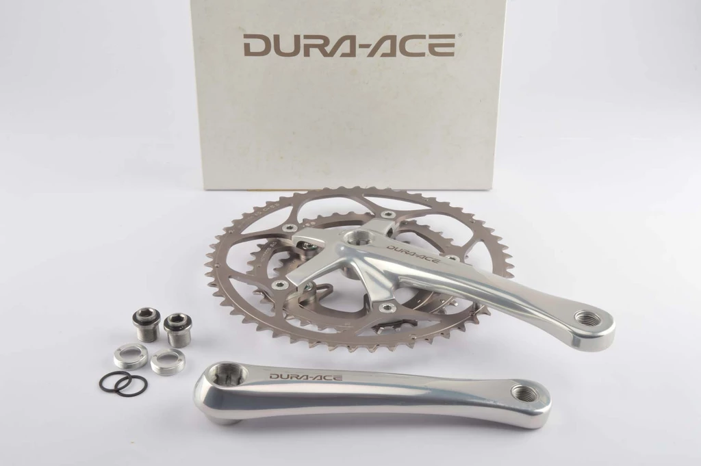

Dura Ace 7703 Kurbel
53-39-30z
172,5
dreckich
Mit 6500 Lager BSA und 5500 Lager ITA (2.Lagerschale suche ich noch ;) )
81,- plus Versand und weg
DIE bitte mal in 2fach!
In dem Fall musst du nur das kleine Kettenblatt abmontieren und ein kürzeres Lager nehmen. Das kleine Kettenblatt ist am speziellen mittleren montiert. Die Kurbel selbst ist ident mit 2fach.
...kann das jemand bestätigen? Sind FC-7700 für 2fach und 3fach tatsächlich identisch und unterscheiden sich nur durch das kleine (dann mittlere) KB, an welches das ganz kleine KB rangeschraubt wird?!
Sieht so aus. Wobei dann innen kein Steg ist, wie es aussieht.
Das mittlere Kettenblatt bei der 7703 ist so ein Tripelizer, wie es sie z.B. auch von TA gibt, kann aber durch ein normales inneres Kettenblatt ersetzt werden, wenn die zusätzlichen Stege stören. Nur das kleine Kettenblatt hat einen ungewöhnlichen Lochkreis.
