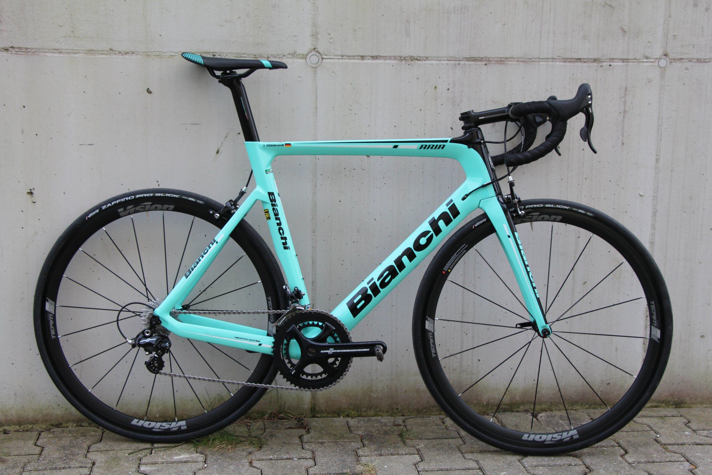

Seit ich bei Schauff war, habe ich ja auch einen Schauff-Rahmen aus New SLX im Fokus. Zu der Lackierung Rot-Weiß-Schwarz würde die Sram Red gut passen. Aber wer weiß wann mir da mal der passende Rahmen über den Weg läuft. Ein Gazelle oder Eddy Merckx mit bunter Lackierung aus den 90ern wäre auch noch eine Option. Und ich möchte unbedingt noch ein Concorde aus Anfang der 90er haben. Die Wunschliste ist da also noch sehr lang. Dazu kommt noch ein Peugeot Px 10 aus den 60er oder 70er Jahren. Und natürlich diverse Rickerts. Wo ich die dann allerdings alle unterbringen soll, ist mir noch ein Rätsel. Und wenn ich meine Liste dann mal abgearbeitet habe, käme vielleicht noch ein Bianchi Aria mit schwarzer Potenza in Betracht. Das wäre einer der wenigen Carbonrenner die mir vielleicht gefallen könnte.
Immerhin kein abfallendes "Oberrohr", das ist heute schon die Ausnahme, hat es vielleicht Zeitfahrrahmen-Gene (wegen ARIA?). Aber der Hinterbauansatz....
Die Farbe fand ich schon immer schön.
... Aber der Hinterbauansatz....
Wohl wahr, der ist zum Kotzen und würde mir hier im Büro zurecht als "überarbeitungswürdig" zurückgegeben werden. Aber wenn man ein neues Merkmal braucht um mal wieder etwas verkaufen zu können... ?‍♂️
