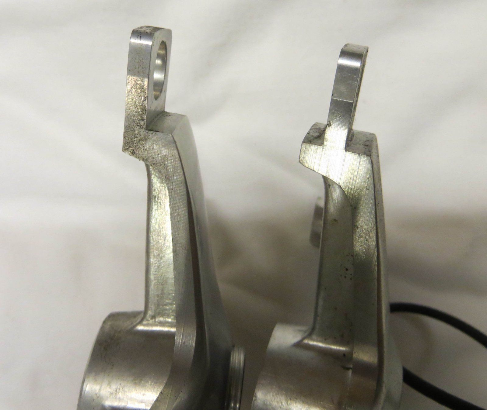

wenn man den Ersatzteilnummern trauen darf, sind sie unterscheidlich. Vielleicht ist es aber nur die Prägung auf der Kurbelinnenseite..7703 zu 7700 (si.shimano.com)
7700
7703
Hier mal ein Bild wo der Unterschied zwischen den 2fach und 3fach Kurbeln der DA7700 Serie zu sehen ist.

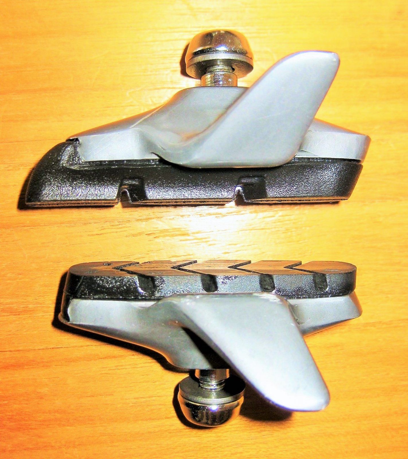

So , die Suche nach Ersatz-Gummis für meine Dura Ace 7400 Bremsen war erfolgreich . Es hat 8 Wochen gedauert , bis ich jemenden im WWW gefunden habe , der noch die passsenden Koop Stop Gummis liefern konnte. Diese hier im Bild : Kool Stop C89.
Die C89 sind wohl so gut wie ausverkauft und der Hersteller liefert nicht mehr ? So die Antworten einiger Händler.
Hier kurz der Bildvergleich alt Shimano / neu Kool Stop C89. Oben Kool Stop / unten das alte Shimano Gummi . Kool STop ist deutlich länger und ich fürchtete beim ersten Anschauen , dass es nichts wird mit "passen".
De-/Montage der Gummi ging übrigens nur mit "schweren Wafffen", weil die Passung zwischen Schuh und Gummi extra eng ist . Also musste eine kunststoffummantelte Armaturenzange her und jede Menge Teflonspray. Ohne das keine Chance, die Gummis raus und rein zu bekommen.
Trotz längerem KoolStop C89 Gummi passt es doch noch ganz gut und formschlüssig zusammen mit dem alten Shimano DA 7400 Bremsschuh.
Oben in den Bildern Kool Stop neu / unten Shimano alt .
Bleibt zu hoffen , dass Kool Stop bald wieder diese C89 Gummis liefert . Ich brauche halt noch mehrere neue Paare.

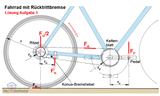

Aber wenn das Kettenblatt an der Dreifach-Kurbel hält, insbesondere mit dem höheren Drehmoment (?) wenn man auf dem kleinsten Blatt kurbelt, dann sollte das ja auch kein Problem sein, diese Kurbel als normale Zweifach-Kurbel einzusetzten... Also einfach ein normales 39er-, 40er- oder 42er-Blatt ranschrauben
...abe
Aber wenn das Kettenblatt an der Dreifach-Kurbel hält, insbesondere mit dem höheren Drehmoment (?) wenn man auf dem kleinsten Blatt kurbelt, ...
Das Drehmoment müßte bei kleinerem Kettenblatt kleiner sein:
Das vom Fahrer eingeleitete Drehmoment ergibt sich ja aus Tretkraft und Kurbelradius. Da spielt die Größe des Kettenblatts
keine Rolle. Allerdings wird das Drehmoment auch über das Kettenblatt übertragen. Dort wirkt die Kraft an der Kette am Radius des Kettenblattes. Da das Drehmoment ja als Produkt errechnet wird, kann es mit kleinerem Kettenblatt eigentlich nur kleiner werden.
Denke mal das Drehmoment an der Kurbel ergibt sich aus dem Produkt Hebelarm (Kurbellänge) mal rechtwinklig wirksame Tretkraft. Das Drehmoment ändert sich ja nicht sondern die wirksame Kraft am Kettenblatt. Das Drehmoment ist die Ausgangsgröße für die Kraft am Kettenblatt. Bei kleinerem Kettenblatt muss die Kraft an den Zähnen größer werden da ja der Hebelarm kleiner wird und das Produkt gleich bleibt. Ist einfach nur Hebelgesetz.
