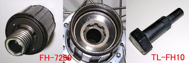

7400-6 / 7400-7 und 7402 brauchen ein Spezialwerkzeug TL-FH10. Die Verschraubung des Freilaufs an sich sollte bei diesen Naben gleich sein. Ultegra 6400 (FH-6400) und der Vorgänger aus der EX-Serie (FH-6208) sowie ihre Nachfolger haben eine andere Schraube (10er Inbus). Gleiches gilt für FH-1050 (6x) und folgende.
Edit: 10er Inbus. Schreibfehler…
Ok. Also ist die Werkzeugaufnahme anders, das Gewinde des Bolzens aber gleich...?
...ist das Werkzeug TL-FH10 nicht auch für die Dura-Ace-EX-Serie (7250 & 7260) zuständig?
Hiernach schon:
Wenn ich in den Freilauf der mir vorliegenden Nabe vom Typ 7260 schaue sehe ich exakt das Gegenstück der Zahnung des o.g. Werkzeugs...
...vergleiche doch einmal selber! ;)

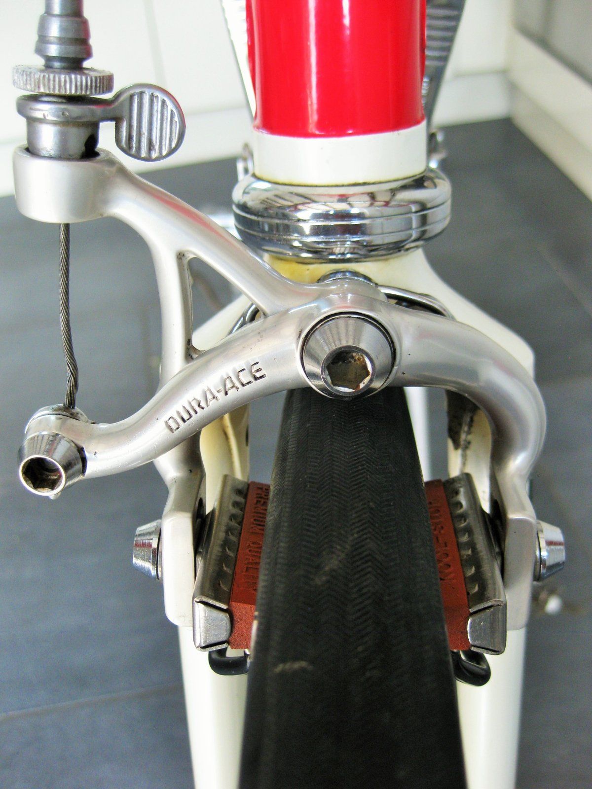

Bei manchem Anbieter werden rund 15,-€ für ein Paar aufgerufen. Da sind knapp 21,-€ für 2 Paar/4 Stück schon gut, oder?
Sicher. Meine Vergleiche hatten ergeben, dass der von dir verlinkte Preis der ,,normale" Preis ist. Da ich die Klötze aber nur bei kleinen Onlineshops gefunden habe, dachte ich, dass das der Apothekenpreis ist und man die irgendwo günstiger bekommen konnte/kann. Deshalb die Frage.

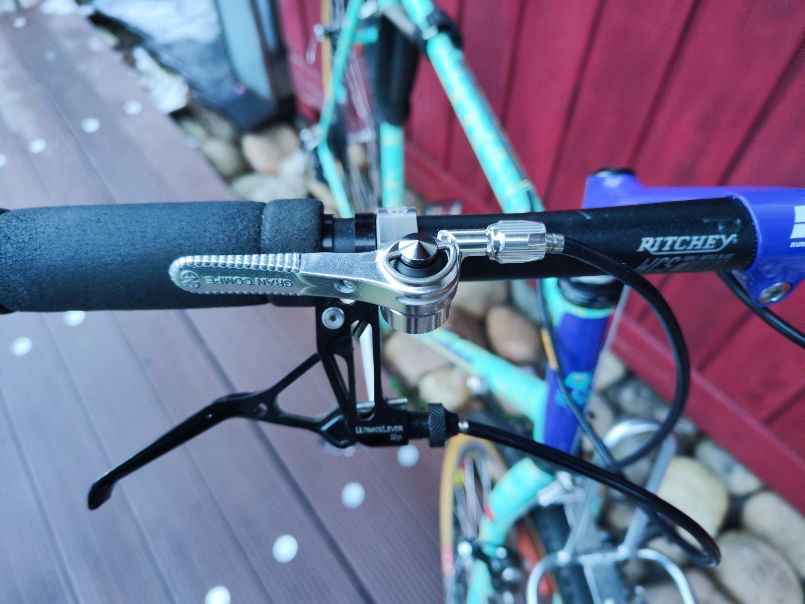

Weiß jemand ob ein 7402 8 Fach Schaltwerk kompatibel ist mit einem Dia Compe Daumenschalthebel,dieser ist ohne Rasterung
Ist hier sicherlich nicht relevant, aber für z.B. 12-fach reicht der Seilweg der Hebel wahrscheinlich nicht. Da braucht man welche mit großerem Radius.
Edit: Wer fährt schon 12s ohne Indexierung, außer pathless pedaled :D
Warum , ist nicht einfach der Abstand der Ritzel zueinander geschrumpft , die Einbaubreite hinten ist doch geblieben und der Verfahrweg damit doch auch , oder .....🤔🤫🤔🤔
Auch wenn die Kassettenbreite wohl gleich geblieben ist, so dürften die 12fach Schaltwerke andere Hebelverhältnisse haben*, was widerum andere (mehr) Seileinholung erfordert.
*weniger seitliche Bewegung bei mehr Seileinholung
