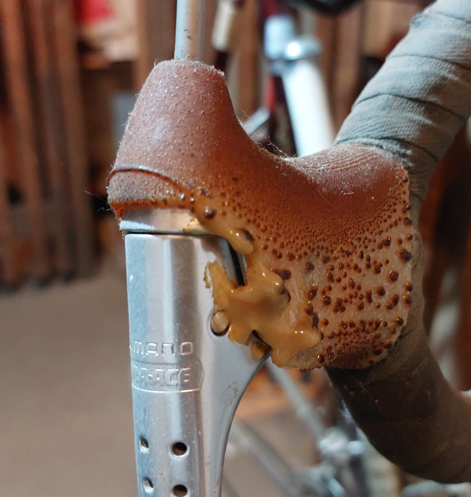

...angeblich eine Reproduktion:Was macht man denn in so einem Fall?
Originale Hoods an der DA 1 Gen (stimmt's?), die Pocken oder Schlimmeres haben...Tauschen (gegen was?), erhalten (sachdienliche Hinweise zum "wie" willkommen)?

Noch 30Jahre stehen lassen.Das tropft nach unten weg.Was macht man denn in so einem Fall?

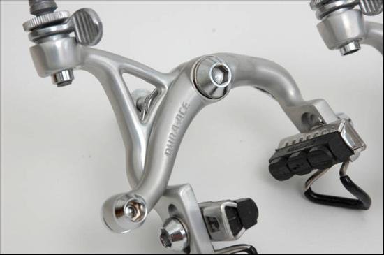

...mal nach ein paar Jahren, wegen eines aktuellen Anlasses, nachgefragt: Bist Du fündig geworden?Hi, hat jemand ne Bezugsquelle für Dura Ace EX 7200 Bremsbeläge NOS oder adequaten Ersatz??
ja , die KoolStop R8 passen in Bremsschuhe....mal nach ein paar Jahren, wegen eines aktuellen Anlasses, nachgefragt: Bist Du fündig geworden?
Ich meine gelesen zu haben, dass KoolStop "Campi Weinmann R8", mit Modifikation, passen sollten...?
...perfekt, danke!ja , die KoolStop R8 passen in Bremsschuhe.
