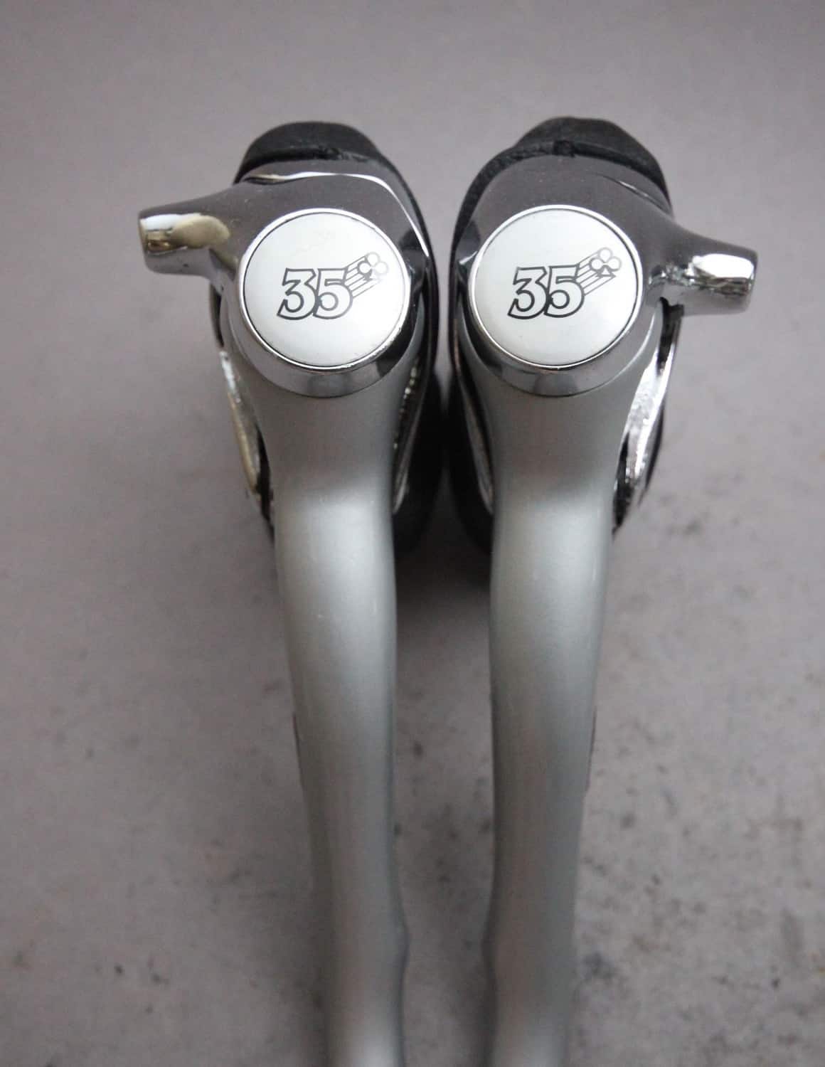

Mich wunderte gerade, warum diese DuraAce BR-7403 bei KA (Klick)150€ kosten sollen…
Bildquelle: https://www.kleinanzeigen.de/s-anze...-fuer-colnago-c35-rennrad/2368864097-217-3665
…habe beim genaueren Betrachten des Angebotes dann bemerkt, dass das wohl eine Sonder-Edition zur Erscheinung des COLNAGO C35 ist… Kannte ich nicht, noch nie gesehen. Gibt es außer der Bremsen noch mehr Komponenten in dieser Sonder-Edition?
…ob die Deckel an der Kurbel und die Namensplättchen der STI original sind? Als Kurbel müsste es passend zu den BR-7403 ja eigentlich eine FC-7410 sein… und die Namensplättchen sehen irgendwie so ein bißchen… „einfach“ aus… Ob Shimano das so ausgeliefert hat?
Ist aber nur so ‘ne Mutmaßung von mir…
Ja das sollte so alles original sein, FC-7402 mit BR-7403 war eigentlich ne gängige Kombi.
Ich halte es auch für gar nicht sooo abwegig, dass Colnago nicht einfach eigene Klebchen, Kappen und Hebelchen produziert hat und bei einer ganz normalen DA verbaut hat. Zack - Wert verdoppelt :D
Hier mal ein Beispiel mit der Komplettgruppe aus der Bucht.
Scheint also alles mit rechten Dingen zuzugehen, aber der Verdacht, dass da jemand nachträglich Staubkappen und andere Kleinteile mit Herstellerlogos anbietet, die es so nie gab ist schon naheliegend, das Zeug wird ja häufig angeboten.
