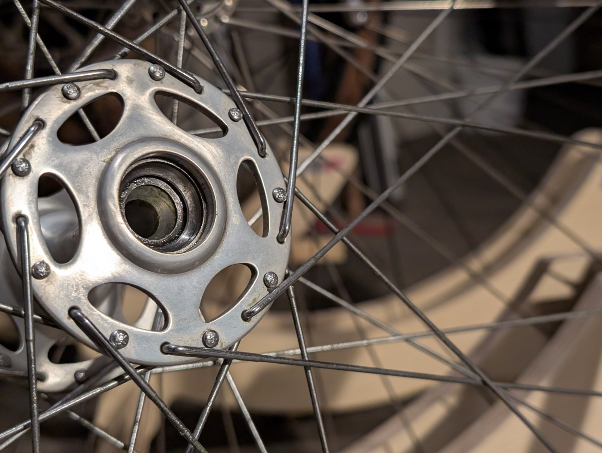

Hallo in die Runde. Jemand eine Idee wie ich die Lagerschalen aus der Nabe bekomme???
Mit einem passenden Abzieher.
Es postet sicher gleich jemand ein Bild davon (habe gerade keins zur Hand).
Vielleicht ist auch noch ein Kälte-/Hitze-Spiel notwendig. ;)
P.S. Schon wieder ein Laufrad mit 4-fach-Kreuzung (sieht man hier in letzter Zeit häufiger).
Bei HF-Naben war das doch üblich zu der Zeit. Dachte ich zumindest.
Wie dem auch sei, ich freue mich über Input, da ich die Naben gern eloxieren lassen würde. Wenn jemand ein passendes Werkzeug hat oder kennt, dann immer her damit.
Es muss eine Art Gleithammer mit Innenabzieher geben, bei dem die Arme vorne flach wie Klingen sind, damit sie in den Spalt kommen.
