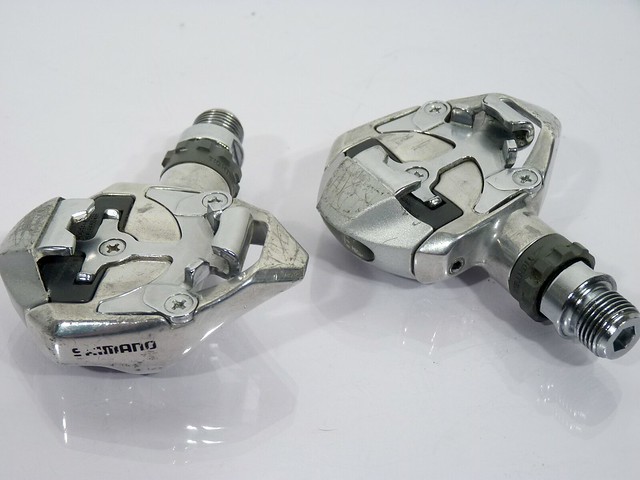

Passt hier zwar nicht 100%ig rein, ich frage aber mal trotzdem:
Gibbet eigentlich ein 600er/Ultegra-Pendant zu diesem DuraAce-Pedal (PD-7410)? Wenn nicht, warum nicht? Wenn doch, warum kenne ich das nicht?
PD-A525 ist ja nicht wirklich Ultegra-Niveau, sondern wohl eher darunter denke ich...
