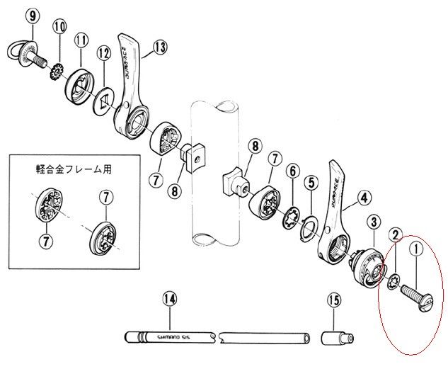

Ich klinke mich mal ein: DA SL-7400 6fach Hebel. Das sind die Teile, die ich per Post erhalten habe:
Und das ist eine Explosionzeichnung der Hebel:
Schalthebel 7400 6f SIS /7400 8f SIS!
Wer kennt die Unterschiede? Wie tauschen? Explosionszeichunung irgendwo?
Sehe ich das richtig, dass mir beim rechten Hebel sowohl Nummer 5 und Nummer 6 fehlen, ich dafür aber diesen messingfarbenen Ring (letzte Reihe, ganz rechts) bekommen habe?
EDIT: Das hier scheint Teil Nummer 5 zu sein, allerdings für die SL-7900.
Ja: ganz herzlichen dank -
Die Zeichnung reiche ich mal an den Mechaniker Weiter, der gerade versucht, von 6 auf 8f aufzurüsten . . . . .
Das "Adapterstück", also jenes Teil zwischen Sockel und Hebel und in der Explosionszeichnung Teil Nr. 7 - ist falsch!
Man hat Dir also ein falsches Teil bzw. zwei falsche Teile beigelegt...
Teil Nr. 5 sorgt für ein "Überschalten", Teil Nr. 6 dürfte ein reines Distanzstück sein.
