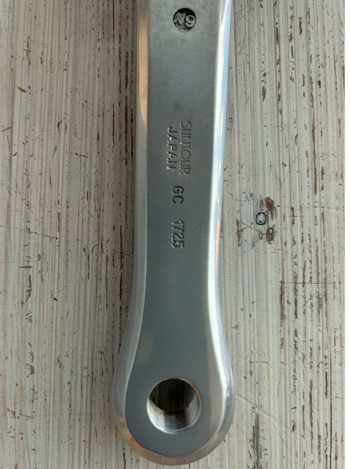

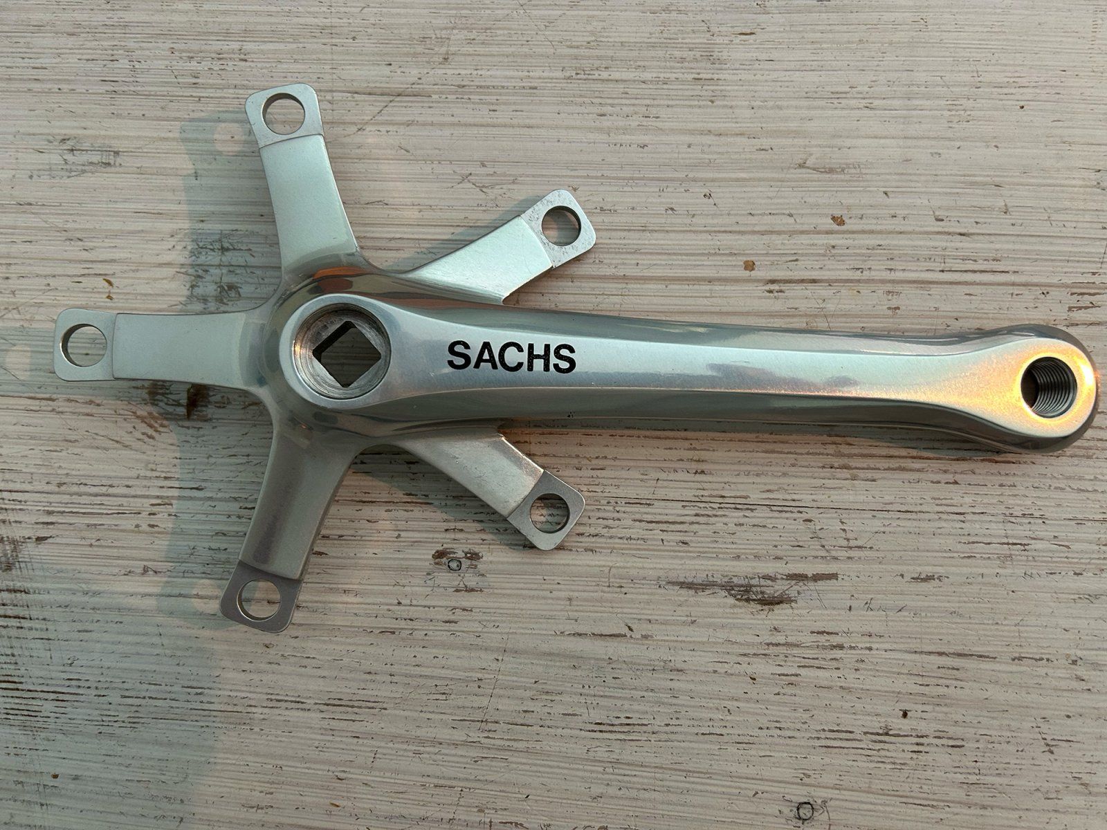

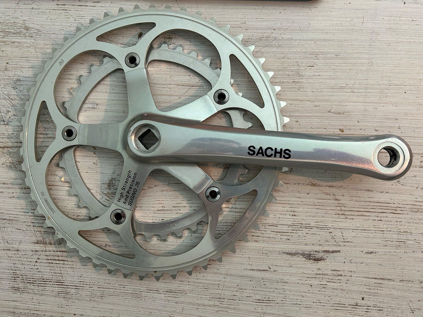

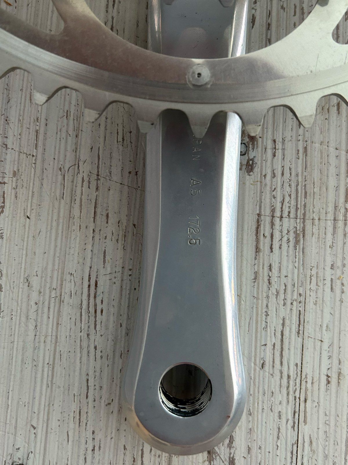

Ich hab hier aus der Sachs-Kiste zwei Kurbeln gezogen zu denen eine Einschätzung hilfreich wäre, scheinen beide nie montiert worden zu sein (linker Arm natürlich jeweils dabei, Länge jeweils 172,5):
Gruß und vielen Dank
Martin :)
Die Rückseite wäre auch ganz interessant
Hmmm…man lernt nie aus!
Wußte gar nicht, daß Suntour Kurbeln an Sachs geliefert hatte?!
Das sollte mMn aber verifiziert werden!
Nicht daß da einfach jemand ein Sachs-Wasserschieber-Decal, auf eine Suntour Kurbel gefriemelt hat?!
Gab es wirklich gelabelte Kurbeln von Suntour?
Hercules hat ja sogar MTBs damit ausgesattet
Hatte ich mal...
