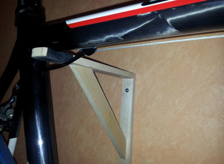

Wie schaut denn das mit einer Wandhalterung aus, wenn der Bremszug unten/außen am Oberrohr verläuft? Das Rad liegt dann ja praktisch immer dort auf. Kann man Schäden am Lack oder gar eine negative Auswirkung auf den Bremszug erwarten?

Und zerstören wirst du das Rad nicht, wenn du es mit dem Oberrohr irgendwo hin hängst. Wenn der Zug bzw. dessen Hülle allerdings unten am Oberrohr ist, dann scheuert der jedes Mal beim Aufhängen des Rades am Oberrohr und hinterlässt über kurz oder lang Kratzer im Lack.
Bei innenverlegten Zügen ist das natürlich kein Thema.

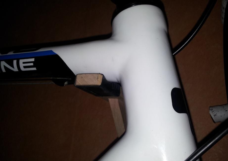

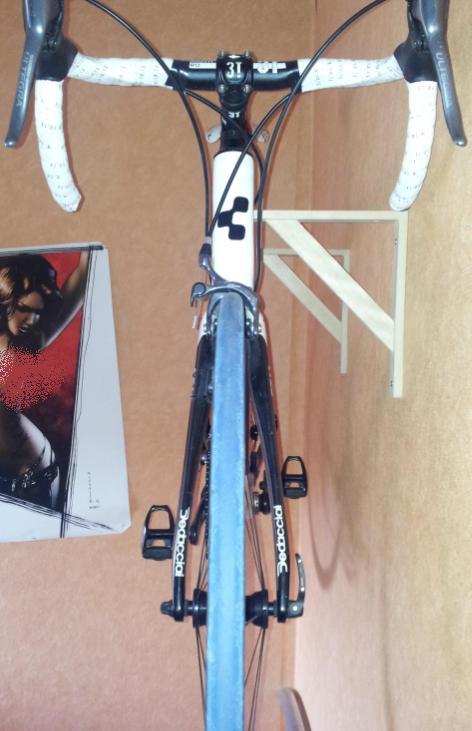

Einfache Sache im Eigenbau.
Als Schutz gegen Kratzer im Lack, habe ich in das Holz eine Vertiefung eingearbeitet und diese mit einem Stück Schlauch überzogen.
Aber seht selbst!
