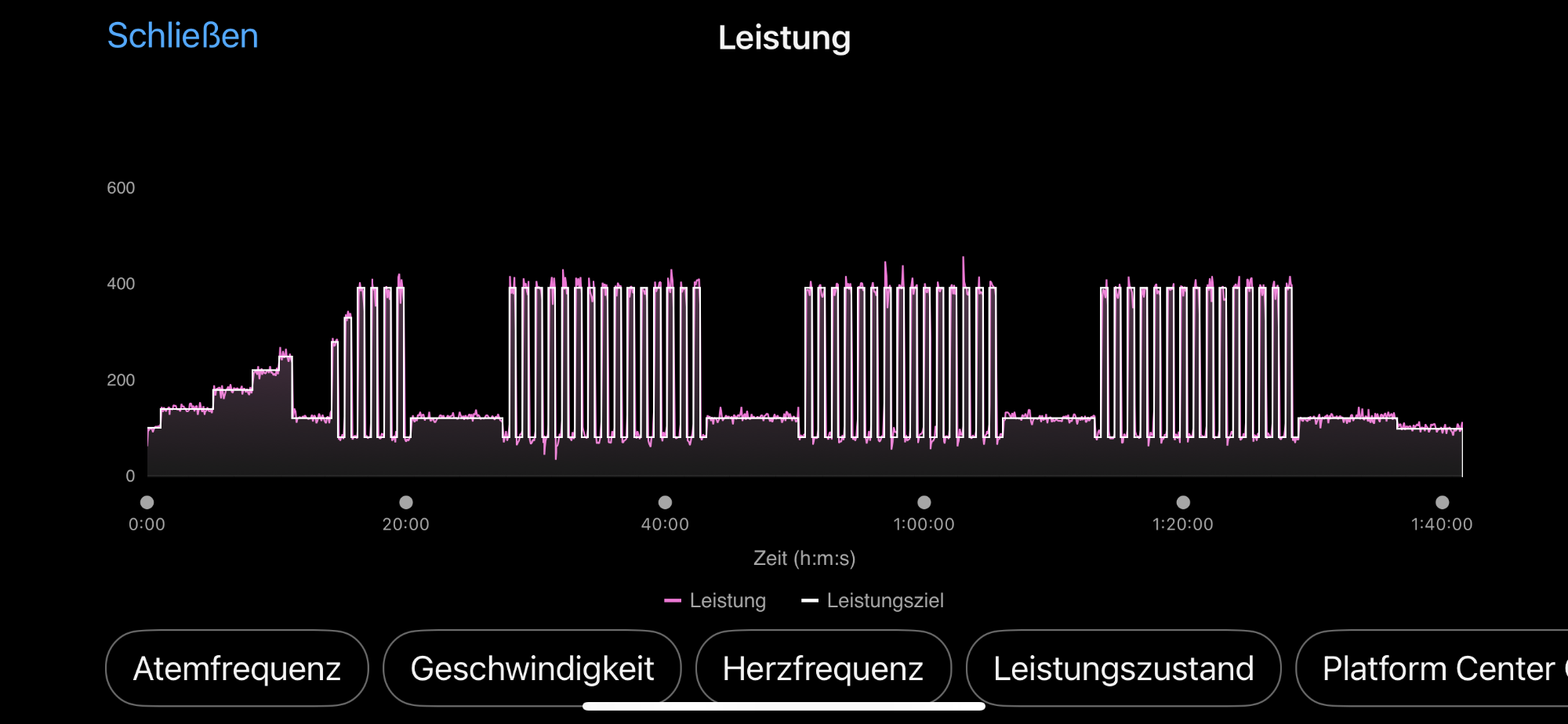

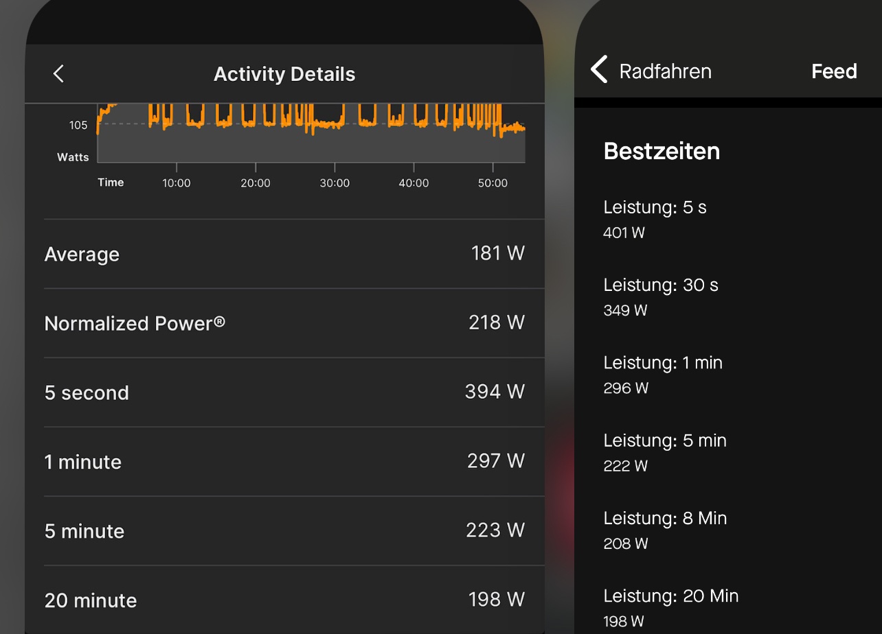

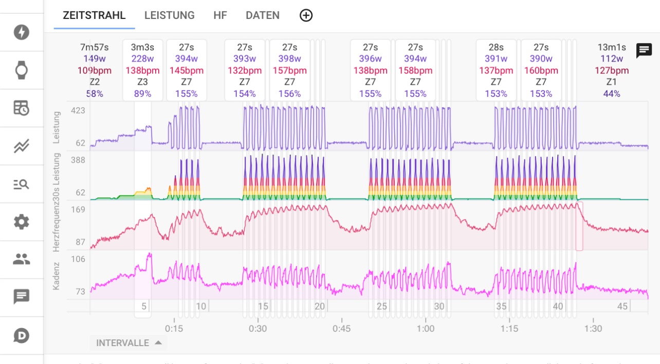

Bin mal ein Training mit dem KickR und WahooX gefahren und die Pedale haben parallel auf dem Garmin 1050 mitgetrackt...
Für mich in Summe absolut in Ordnung, aber klar, wer es genau wissen möchte muss sich dann den genauen Verlauf beider Aufzeichnungen mit entsprechender Software vergleichen. Für mich eher uninteressant, solange das Ergebnis halbwegs im Toleranzbereich ist.
Links WahooX, rechts Garmin/ProMX2

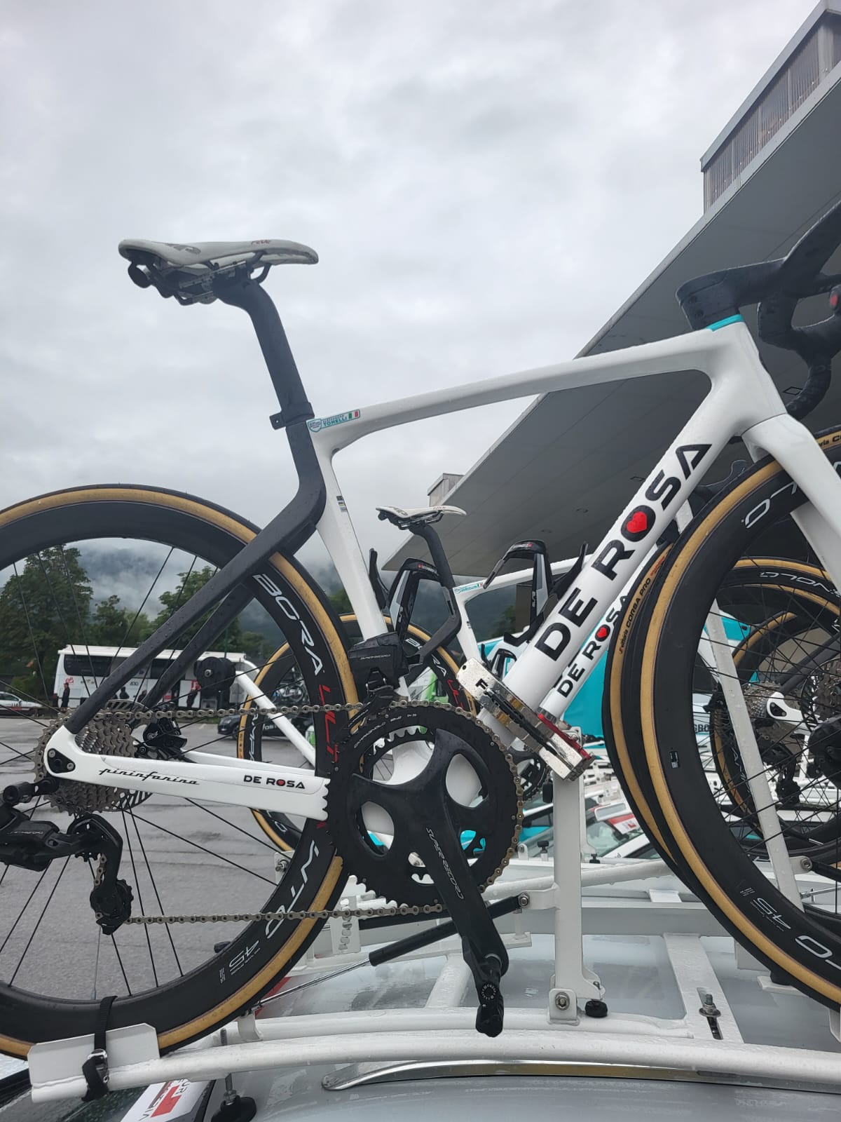

Team Bardiani sind diese Pedale ohne Pod schon letztes Jahr bei der Tour of the Alps gefahren.
Hatte da auch ein Foto gepostet.
Hab es gefunden:
Man sieht es mehr schlecht als recht, aber man kann es schon erkennen:
Das ist doch der alte Xpedo-Pedalköper für die kurzlebigen 15x10x4 Lager auf der Kurbelseite. Die neue Achse ist auch dort auf Höhe der inneren Lager dicker als die alte (Fotos vom Ersatzteilekatalog: MX ziemlich genau gleich mit den tiefen teilen des Gewindes, Pod-Assioma erkennbar dünner), dieses Lagerungskonzept kann also nicht weiterbestehen. Die MX haben offen direkt auf der Achse laufende Nadellager und die schöne man nicht mal eben statt 2x 15x10x4 in den gleichen Plastikpedalkörper. Auf dem Foto ist nichts was nicht einfach nur das rechte Pedal eines ganz normalen Assioma Uno sein könnte.
War auf beiden Seiten das gleiche Pedal.
Also sind sie deiner Meinung nach keine Prototypen sondern Fake-Wattmesspadale gefahren?
