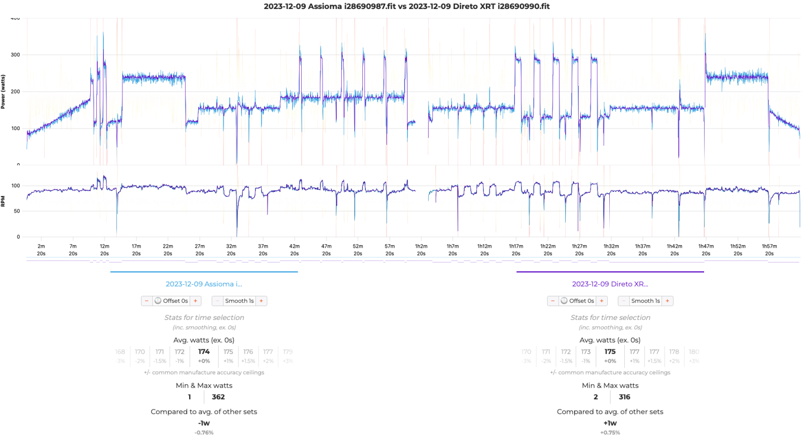

Hier mal ein Vergleich meiner Rolle mit Favero Assiomas:mir gefallen die hohen Schwankungen da auch nicht
schwanken auch so, das beruhigt quasi. die assiomas haben ja einen guten rufHier mal ein Vergleich meiner Rolle mit Favero Assiomas:
Hatte diese Vergleiche übrigens angestellt weil das neue Magene PM nicht mit den Rally XC übereinstimmte. Letztlich sind Magene, Direto XR und Favero Assioma komplett konsistent und die Rally brauchten mal wieder einen neuen Skalierungsfaktor. ~0.9. :-o
Genau. Bzw. sie haben eine relativ hohe (Mess)Bandbreite während die anderen mitteln...schwanken auch so, das beruhigt quasi.
Wenn man es sich etwas überlegt macht es auch durchaus Sinn, dass die rohen Messwerte bei Pedalen mehr schwanken als bei Messung auf der Rolle, wo doch einige Übertragungswege dazwischen sind, welche solche Peaks etwas glätten.Genau. Bzw. sie haben eine relativ hohe (Mess)Bandbreite während die anderen mitteln...
Aber sie stimmen auch 1:1 mit der Rolle überein. Und auch mit dem Magene spider powermeter sowie mit meinem p2m solange ich es noch hatte. Konsistent.
Was natürlich eher für Rolle und Magene spricht, von den Assiomas erwarten wir das:-o)

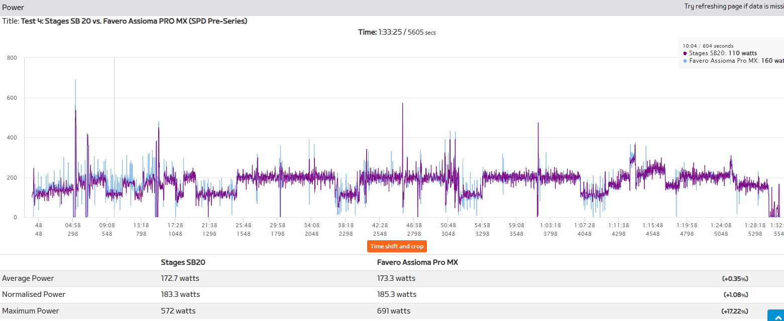

Ja, das sieht gut ausTest Nr. 4
Anmerkung: Habe ca. 15min in der Einheit beide PM kalibriert...ab da, finde ich die Werte jetzt gut...Average Power fast gleich, trotz der ersten Minuten ohne Kalibrierung (da hatte ich fürs Stages auch noch die falsche Kurbellänge hinterlegt (habe diesmal mit 170mm getestet)
https://zwiftpower.com/analysis.php?set_id=396622
