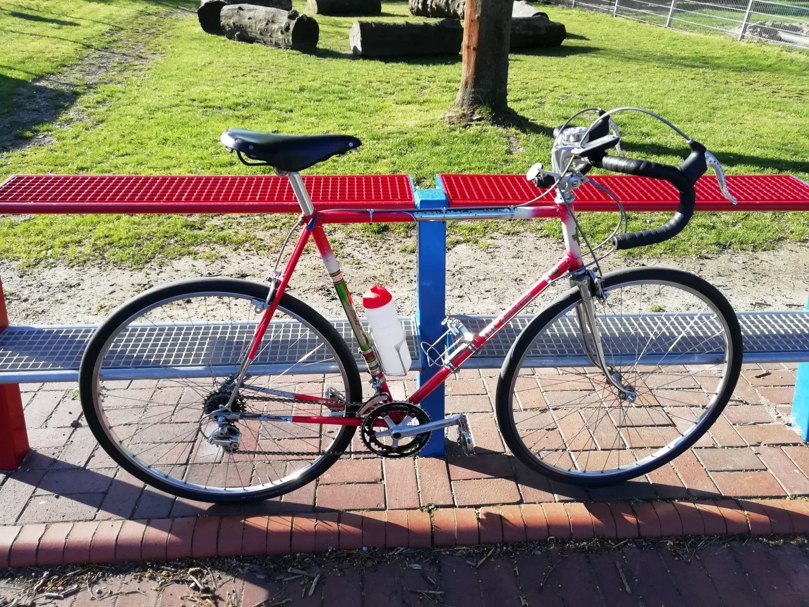

Hat sich wieder ein bisken was getan. Die Schalthebel wurden vom Unterrohr an den Vorbau verlegt. Die Suntour Hebel hatte ich hier aus dem Forum. Die 35 mm Paselas wurden wieder gegen 32 mm Conti Rennreifen getauscht. Die rollen einfach besser.

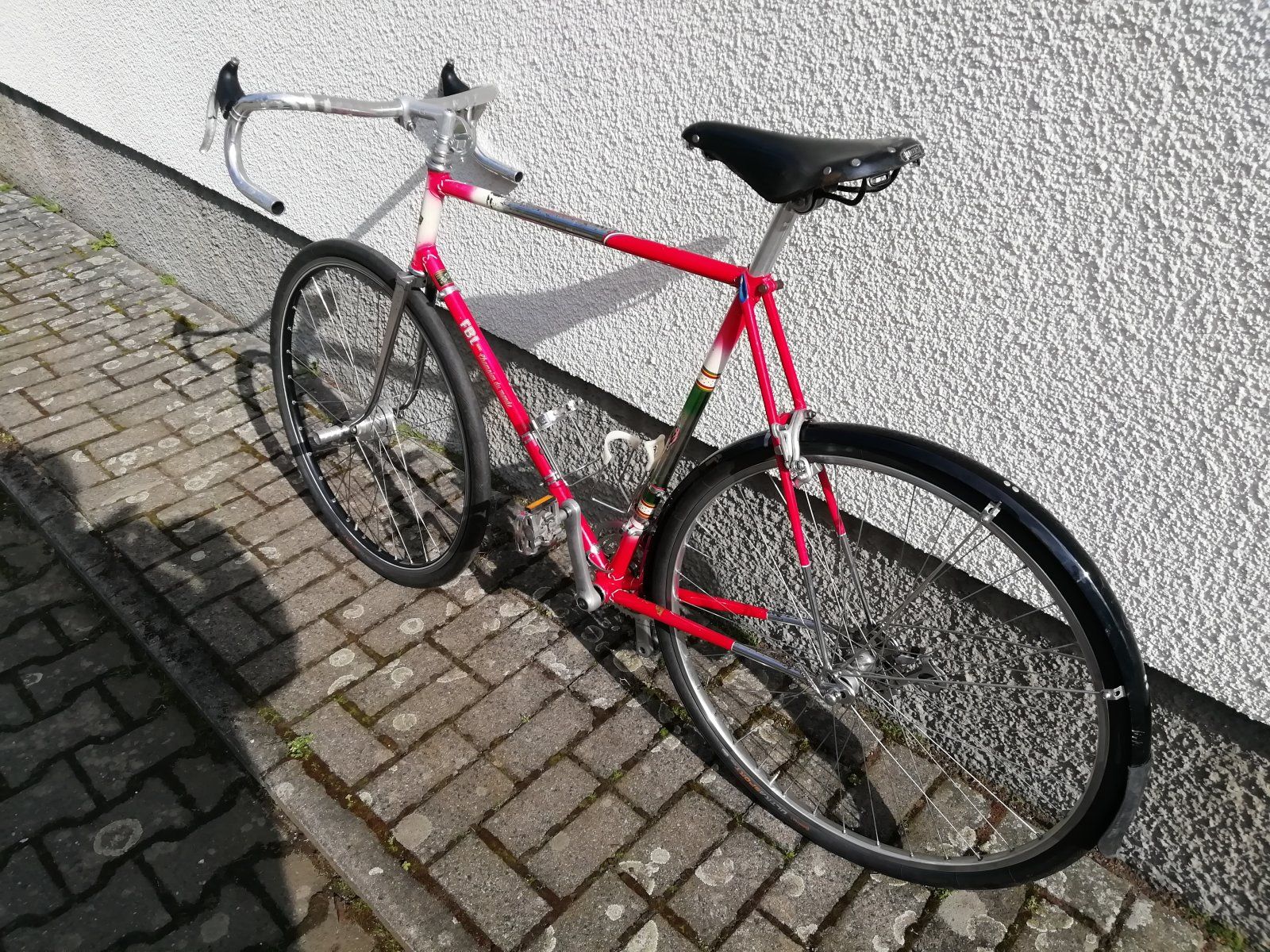

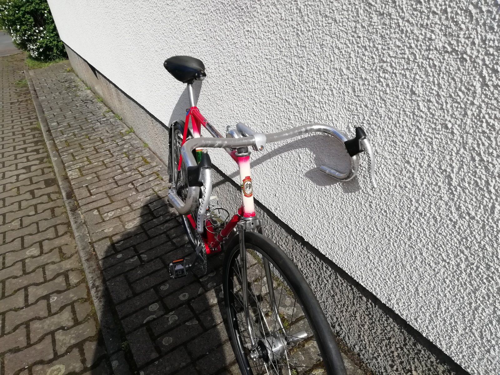

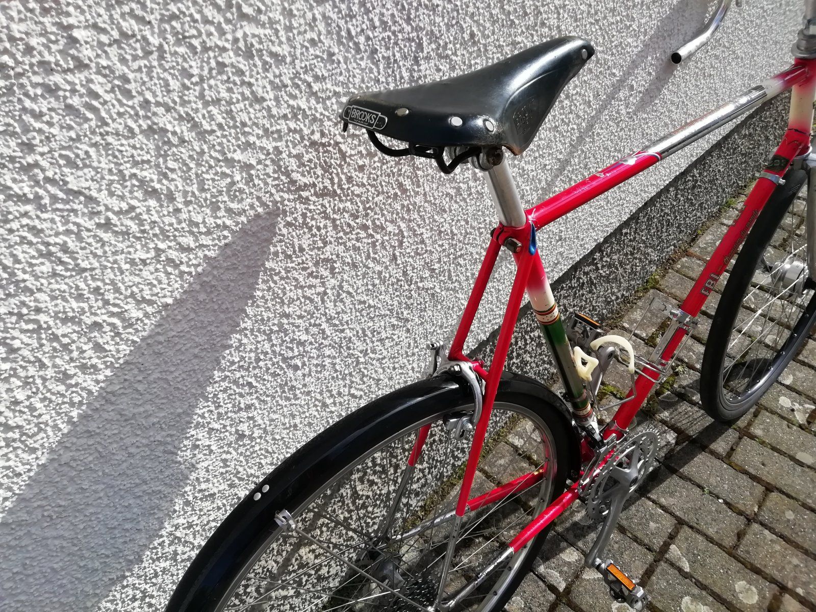

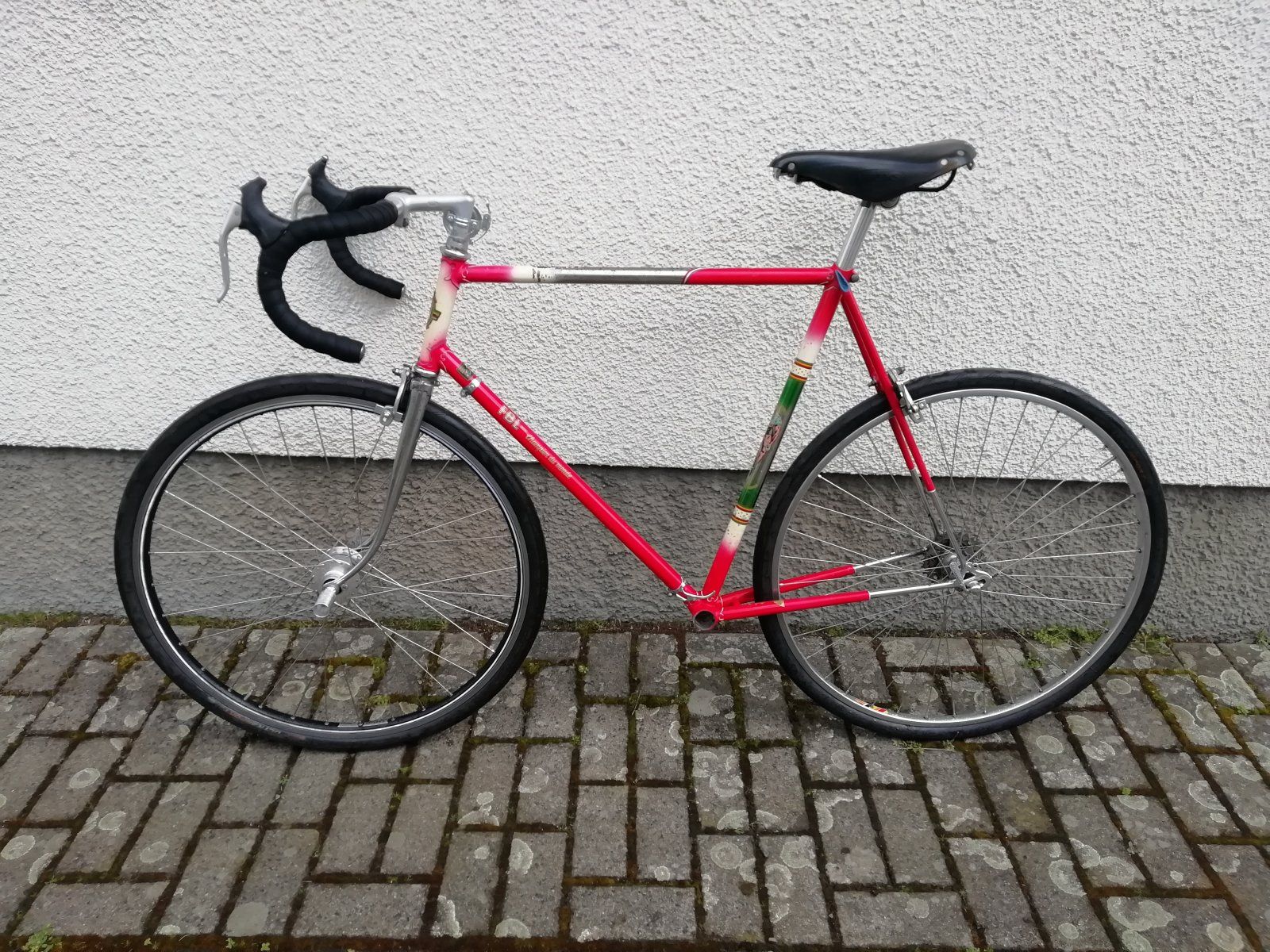

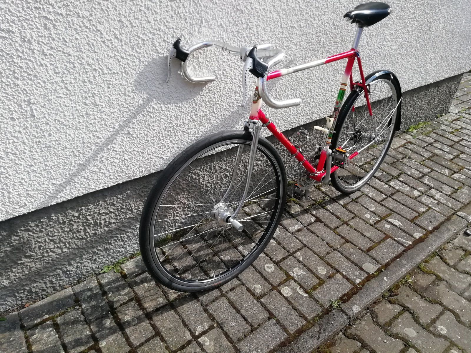

Nachdem ich Gestern fleißig war, den Rahmen konserviert und mit dem Neuaufbau begonnen habe, machte ich Heute Morgen mal eben schnell ein paar Fotos.
Langsam ist der Randonneur schon zu erkennen. Vorne soll noch eine Halterung für einen Scheinwerfer mit an die Bremse. Schalthebel fehlen. Die hängen noch am Centurion. Das bekommt dann wahrscheinlich Unterrohrhebel. Natürlich kommt vorne auch noch ein Schutzblech dran. Denke mal das ich spätestens im Mai fertig bin und dann die ersten Fahrten statt finden können. Ein Rücklicht kommt nach hinten ans Sitzrohr, zwischen die Sitzstreben. Eine neue passende Connex Kette habe ich auch noch da.

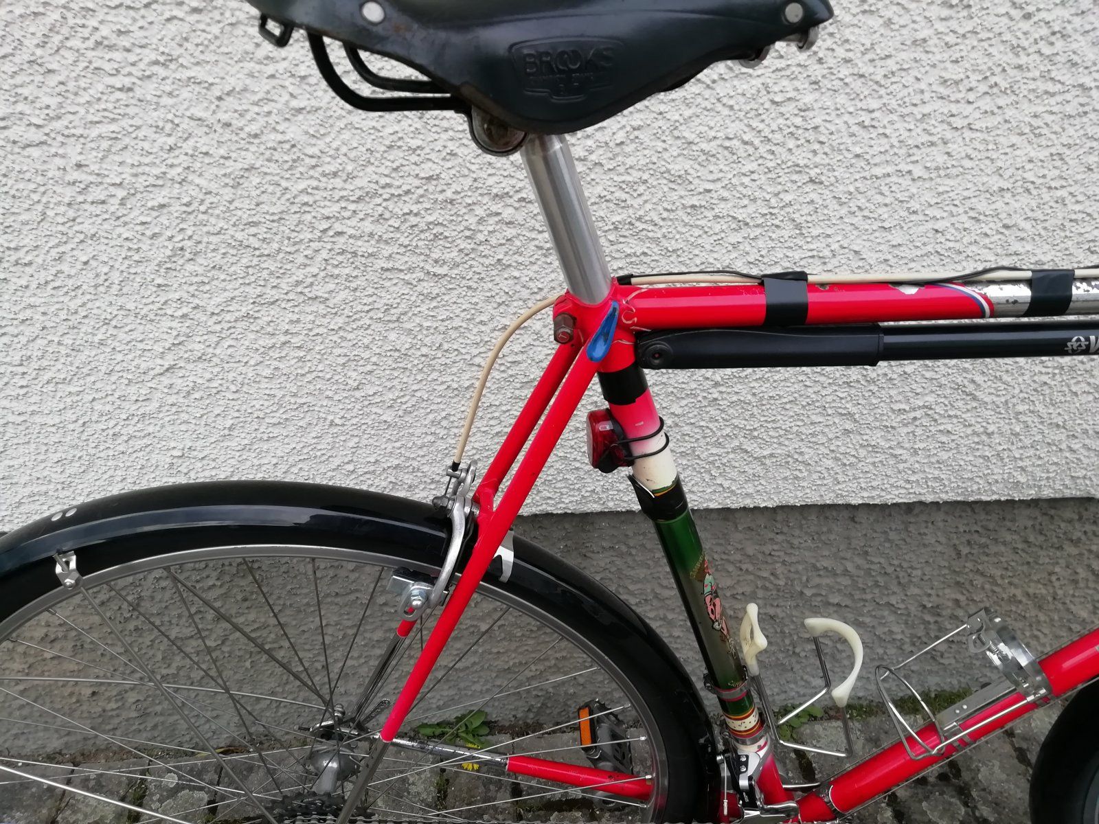

Das Rücklicht zwischen den Sitzstreben funktioniert bei deiner Rahmengröße wahrscheinlich trotz größerer Satteltasche. Bei mir ist mit einer Carradice das Schlusslicht verdeckt.
Hinten werde ich wohl nur Akkulicht dran bauen.
Versteh immer nicht, wo die Schwierigkeit liegt, ein Kabel nach hinten zu führen, wenn eh schon ein Dynamo dran ist. Das geht recht leicht entlang der Bremsleitungen. In Deinem Fall könnte man das Kabel sogar einfach mit unter die schon vorhandenen Zughüllenschellen klemmen. Bei durch den Rahmen laufenden Zughüllen kann man das Kabel sogar da mit hinein legen, etc. Aber wurscht. Muss ja für Dich funktionieren. Ich denk nur immer: entweder, oder. Und wenn Brevet und doppelt abgesichert etc, na dann erst recht auch hinten Dyna-Licht UND Batterie
Eigentlich hast du natürlich Recht. Muß mir mal Gedanken über die Kabelverlegung machen. Vorne habe ich das Problem ja eigentlich auch.

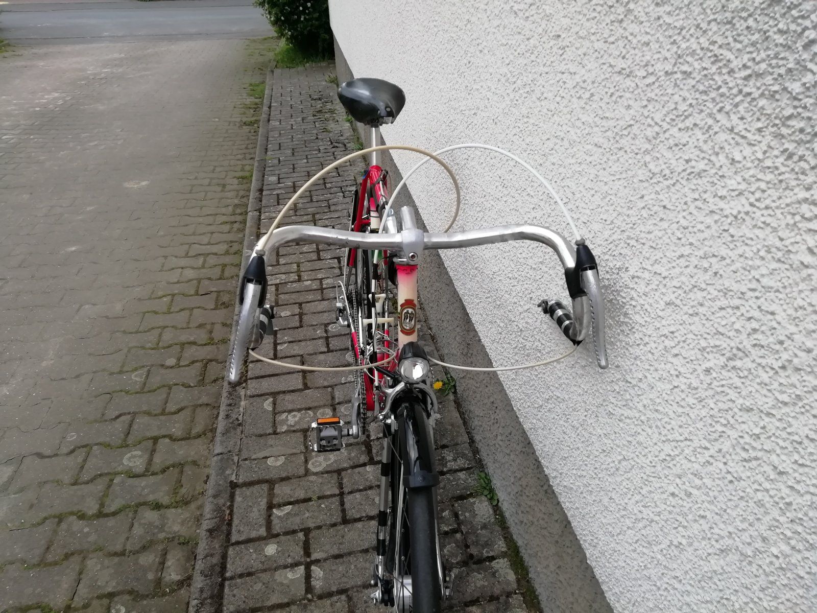

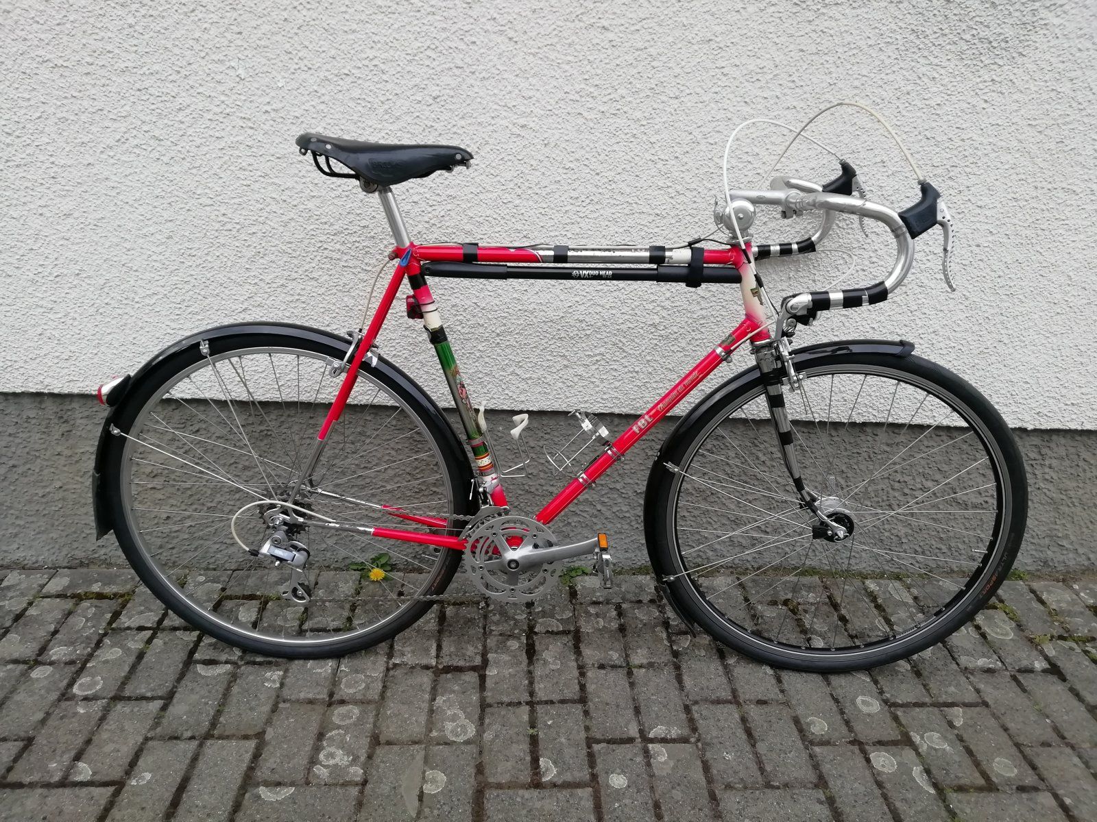

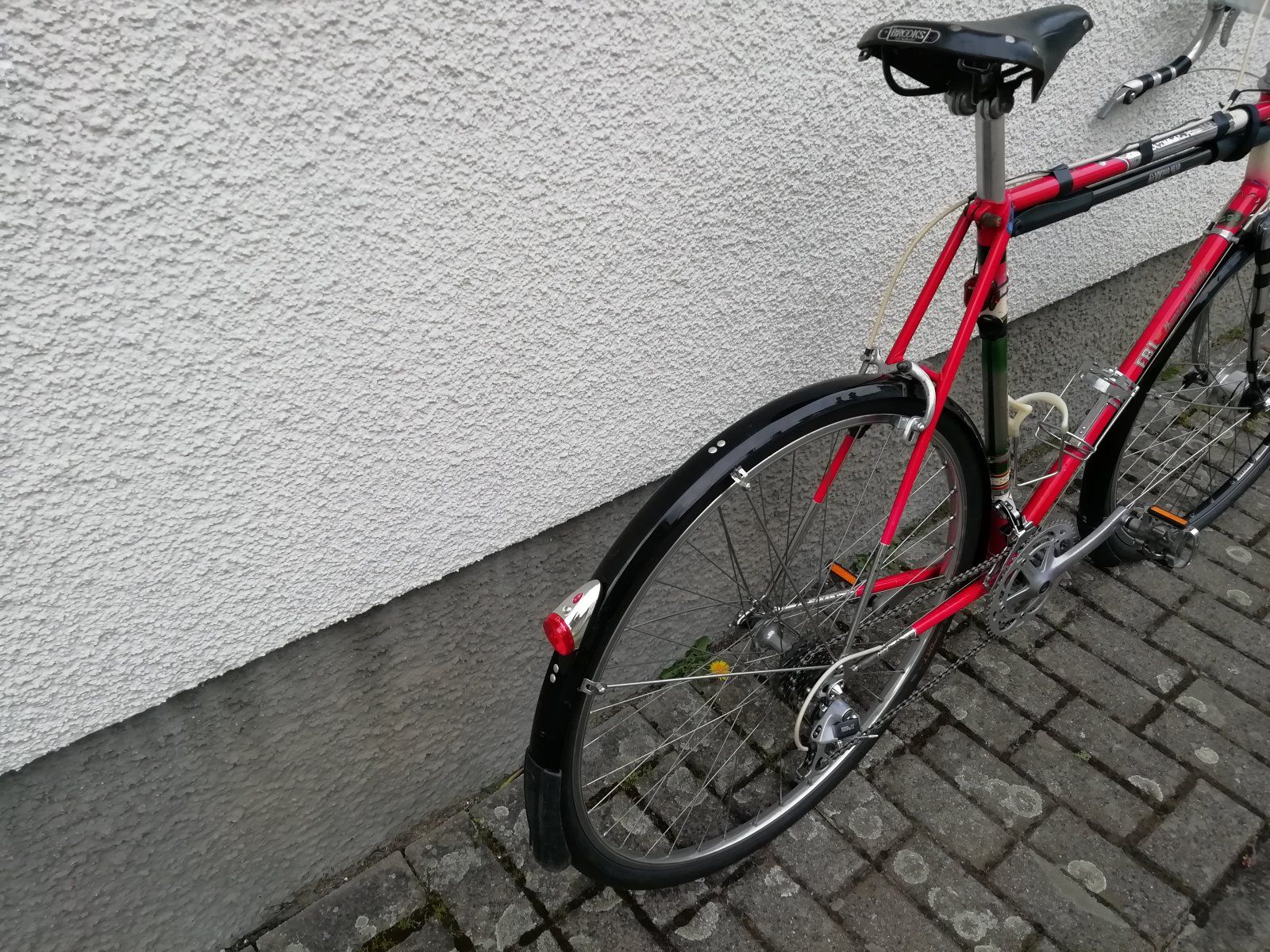

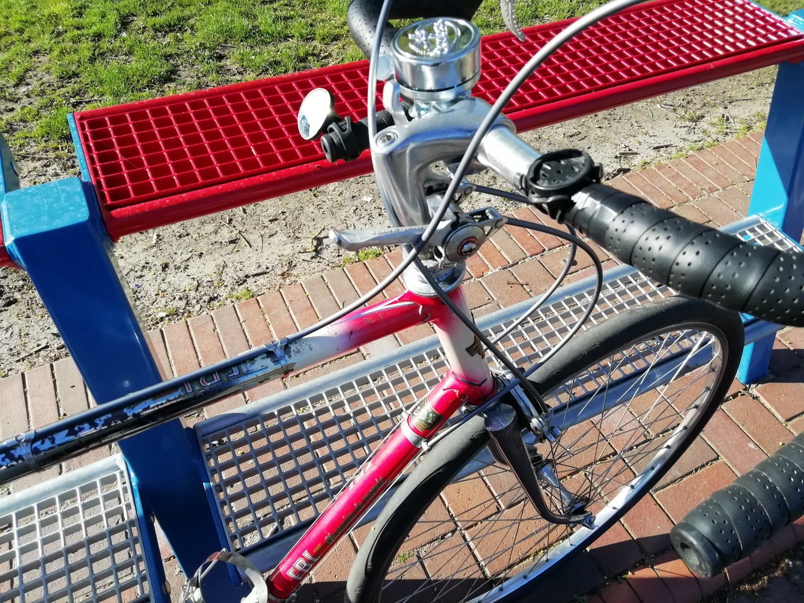

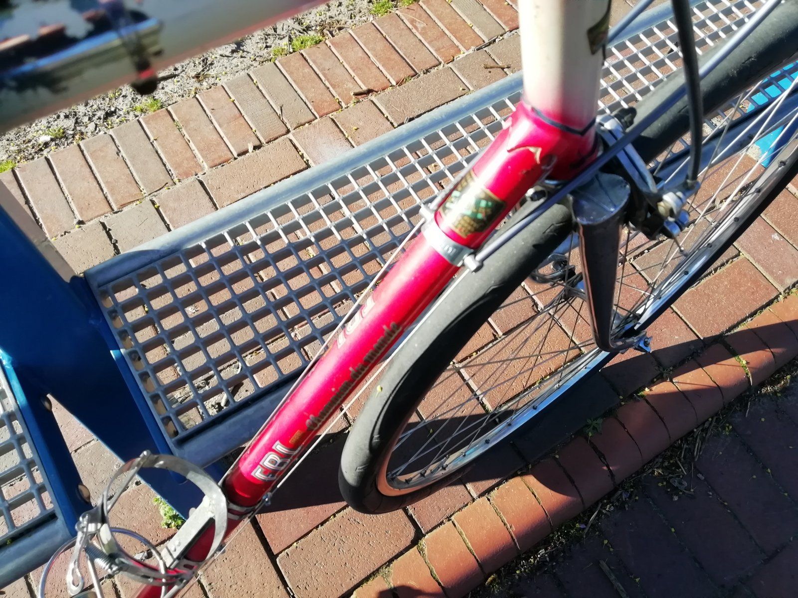

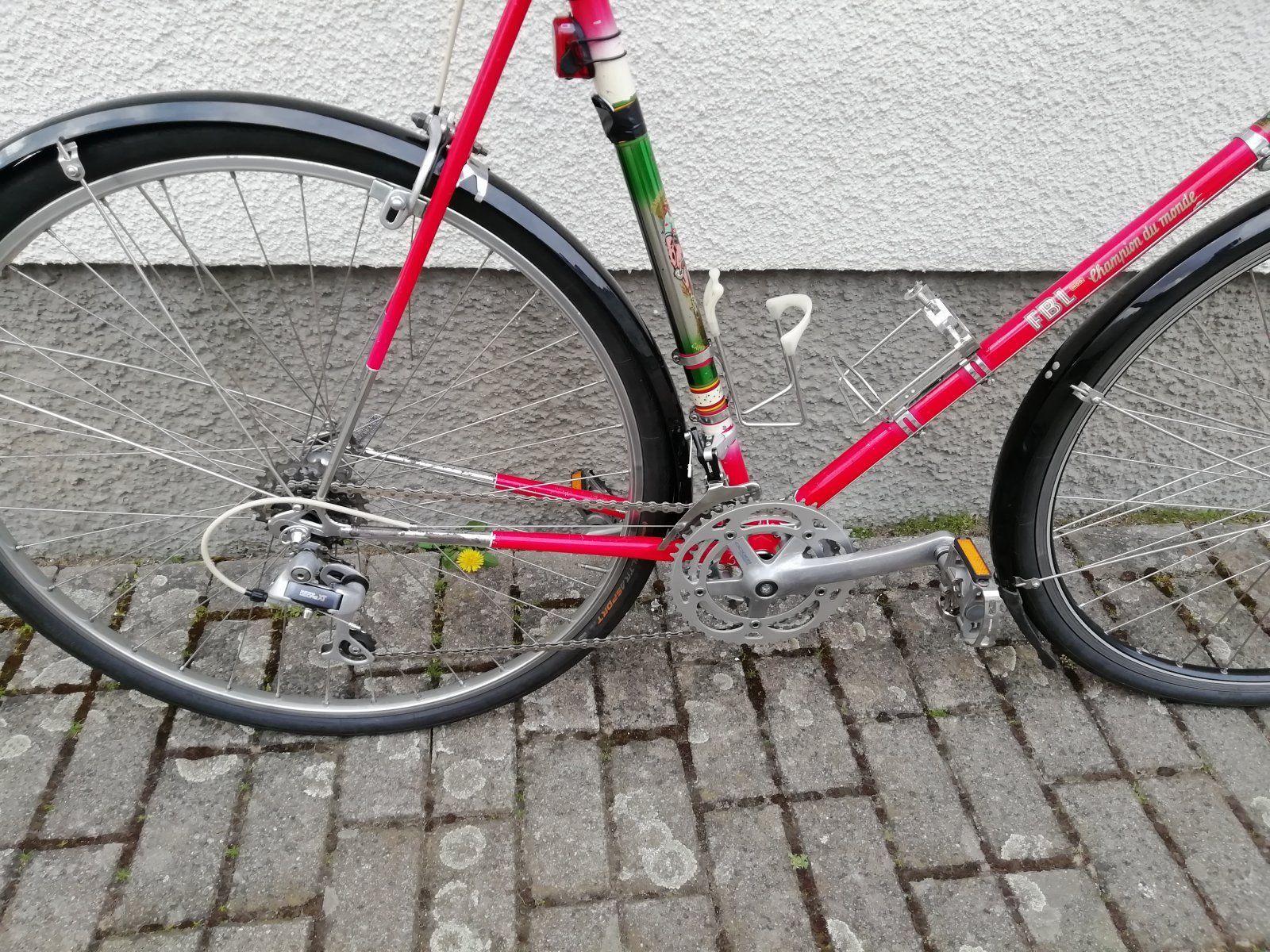

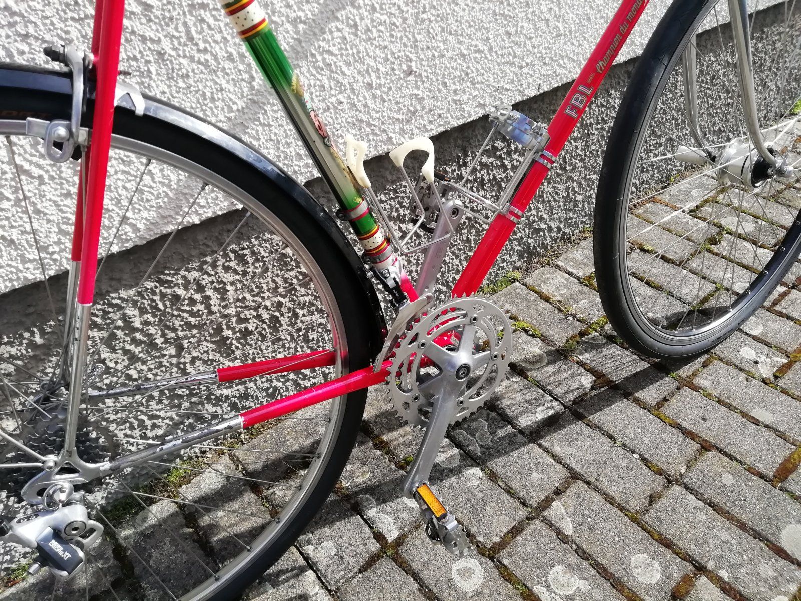

Heute ging es weiter mit dem FBL.
Das Schutzblech vorne ist jetzt auch montiert. Habe mal meine Alubleche daneben gehalten und die sind doch deutlich kürzer. Die Bluemels schützen da besser, vor allem vorne.

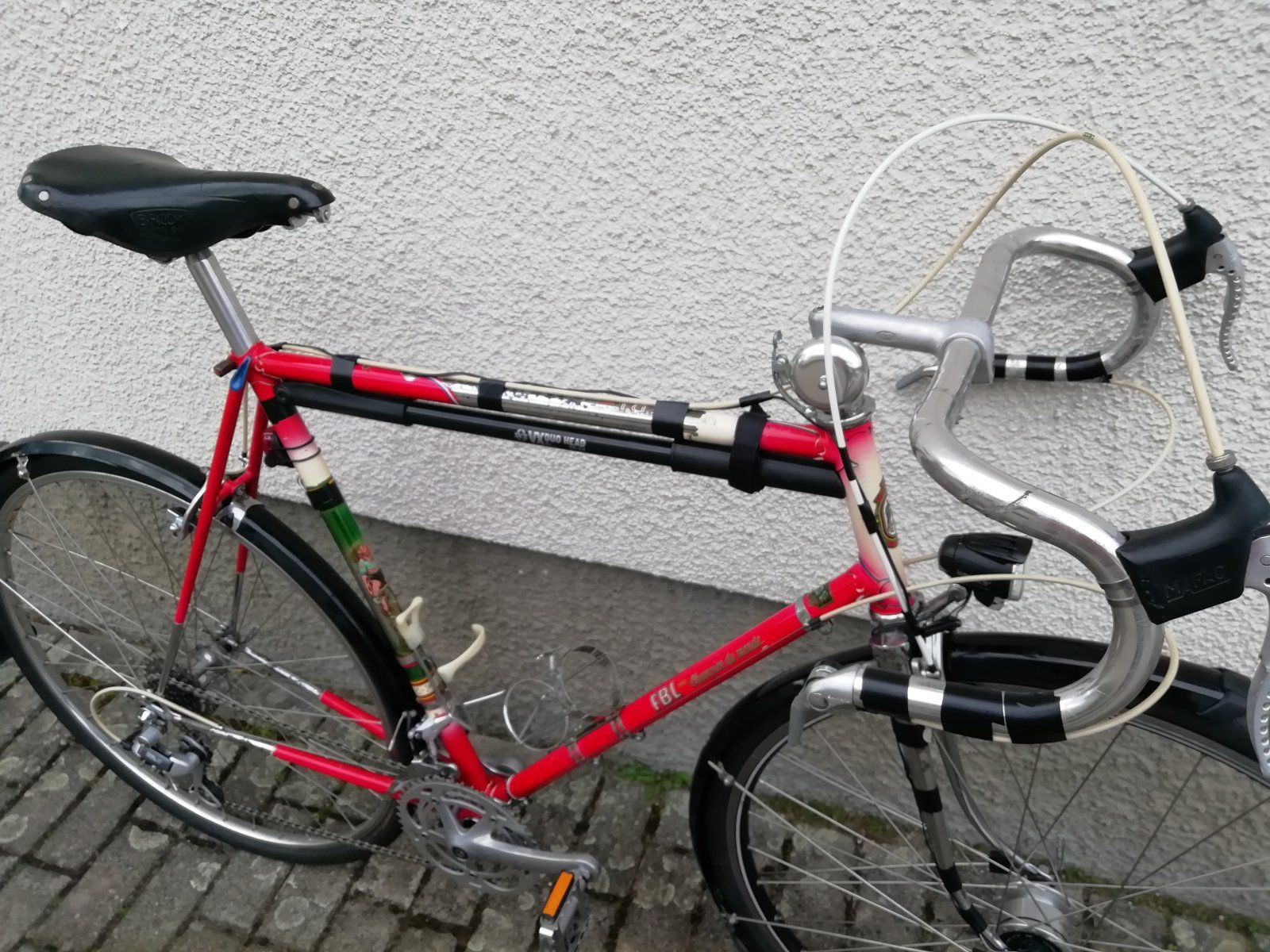

Die Lampe vorne habe ich bereits angeschlossen und ein Kabel fürs Rücklicht nach hinten geführt. Die Luftpumpe hält mit dem Klettriemen sehr gut unter dem Oberrohr, obwohl dort kein Halter ist.
Die B+M IQ hat nur 50 Lux und war ursprünglich nur für Notfälle am Reiserad. Nächsten Monat wird sie gegen eine hellere Lampe mit besserer Ausleuchtung getauscht.
Anstelle der Akkuleuchte am Sitzrohr kommt ebenfalls nächsten Monat ein Dynanmorücklicht. Das Anschlusskabel habe ich dort bereits hingelegt.
Ein zweites Rücklicht am Schutzblech wird mit austauschbaren Batterien betrieben. Vorne kommt noch ein zweiter Scheinwerfer mit Akku seitlich an die Gabel.
Der Antrieb und die Schaltung sind bereits voll funktionsfähig. Hinten habe ich eine 6fach UG Kassette montiert. Das schaltet sich ohne Steighilfen etwas rustikal. Ich könnte aber auch noch eine 7fach HG Kassette montieren. Der Freilauf kann beides. Den rechten Lenkerendschalthebel habe ich auf Friktion gestellt, da der sonst nur 9fach kann.
Als nächstes müssen die Bremsen eingestellt werden. Dann noch Lenkerband wickeln und das Rad kann gefahren werden. Natürlich fehlen noch andere Teile, wie z.B. die Taschen etc.
Und bevor jemand Schnappatmung wegen zu moderner Teile an einem alten Rahmen kriegt. Das ist nur eine Momentaufnahme. Mir geht es erst einmal darum möglichst bald ein langstreckentaugliches Rad fertig zu stellen. Nach und nach werden dann Teile ausgetauscht bis ich möglichst nahe an meinen Traumrandonneur im Stil der 60er Jahre komme. Aber das kann dauern. Mir schwebt da ein Aufbau mit französischen Komponenten von Simplex oder Huret und Stronglight vor.
Mit etwas Glück kann ich am 1. Mai schon eine längere Probefahrt machen. Dann gibt es auch neue Bilder vom FBL.
Wie

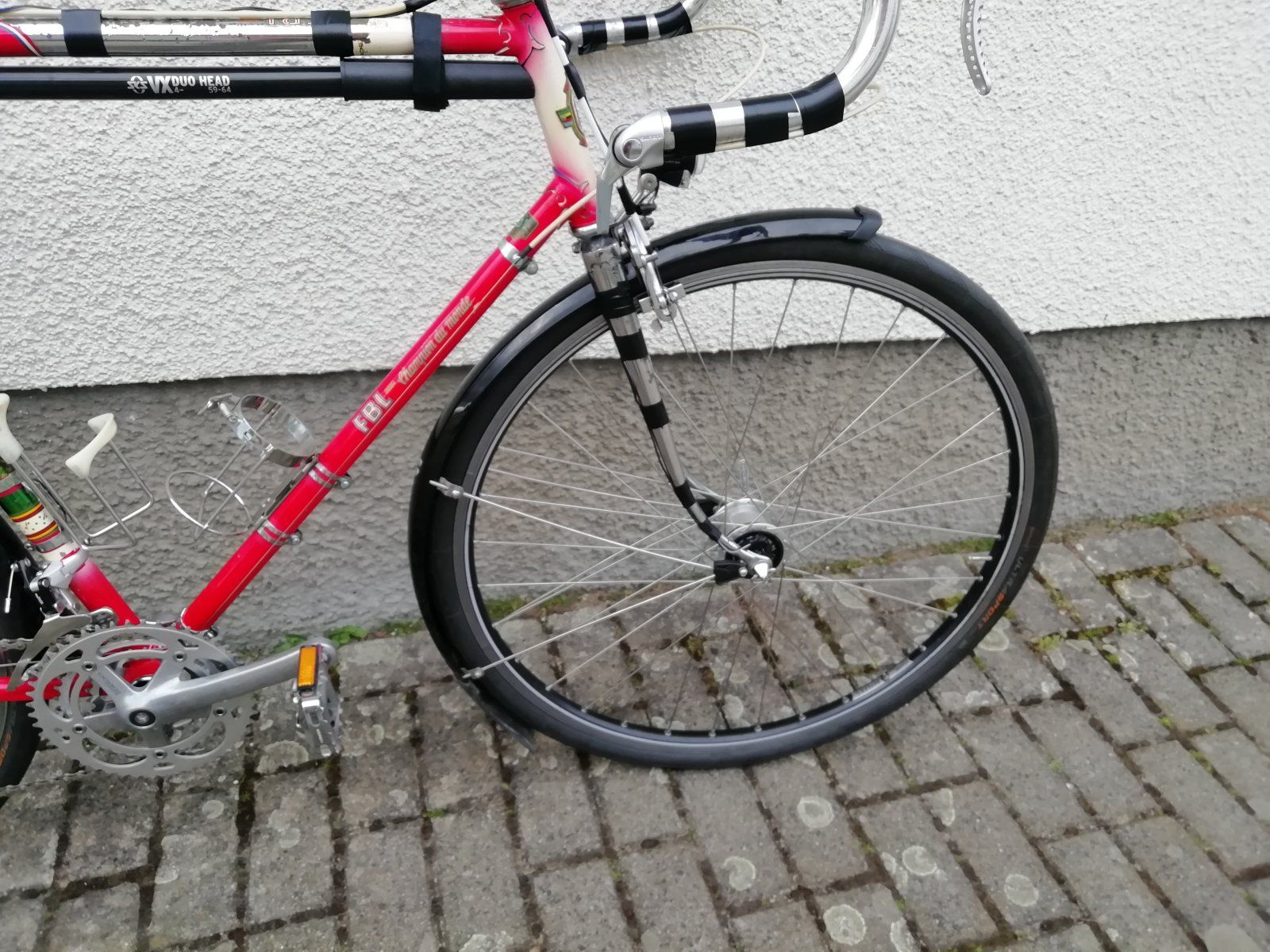

Wie sieht's aus mit Schutzblech und Reifenfreiheit an den Durchgängen?
