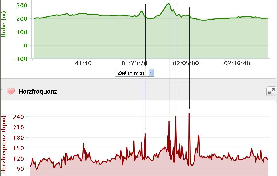

Seit 2 Wochen hab ich einen neuen Edge, mit dem Stoffgurt. Von 3 Ausfahrten hatte ich 2x utopische Werte jenseits der 240...trotz angefeuchteten Gurt und nicht gerade wenig Schweiß...
Wurde definitiv auf Abfahrten bei hoher Geschwindigkeit falsch gemessen und ist daher auf Trikotflattern zurückzuführen. Passiert ist das ganze auf meiner Hausstrecke, d.h. ich bin die Strecke mit den alten Gurt und mit dem gleichen Trikot sehr oft gefahren, ohne Probleme.
Durch den anderen Sitz des Sensors dürfte der neuen empfindlicher gegenüber Flattern sein. Wenn das so weiter geht behalte ich das Ding nicht.

Bei mir das gleiche mit meinem 800er und dem Stoffgurt. Ich meine ich hatte sogar in der Ebene bei böigem Gegenwind manchmal Mondwerte.
Ich besorge mir jetzt mal einen Polargurt und kombiniere den mit dem Sender von Garmin wie weiter oben vorgeschlagen.

Der Stoffgurt hat ein Designproblem, stelle ich gerade fest im Abgleich mit meinen alten Zivildienst-Rettungsdienst-Erfahrungen.
Beim Plastegurt, welchen ich habe, sind die Elektroden ja erheblich flächiger und strammer.
Beim Stoffgurt kann das Resultat gar nicht so präzise sein, dafür ist die "Sensorfläche" viel zu punktuell, der Sensor dürfte damit auch erheblich sensibler sein und bekommt vermutlich auch mit, wenn sich Handy hinten in der Trikotasche auf einen neuen Sendemasten einbucht..
