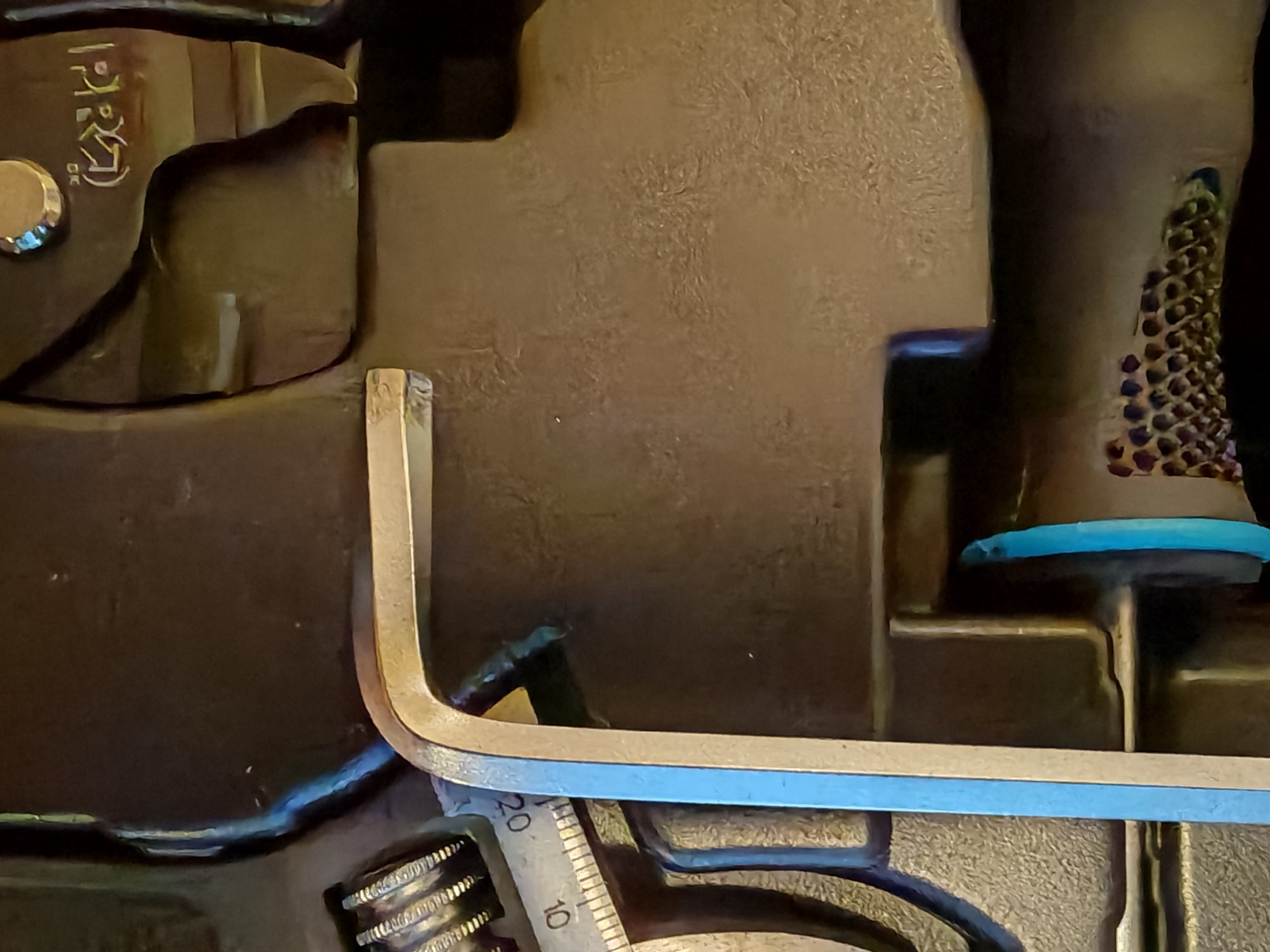

Hi, ich kann meine Pedale nicht herausdrehen, der Inbus verformt sich kalt bei Krafteinwirkung. Hab schon Silikonspray eingesprüht, komme aber nicht weiter. Was würdet ihr tun? SIEHE Bilder

Ich kann immer wieder nur den Heißluftföhn empfehlen, wenn bei mir am rad mal ne Schraube fest sitzt wird erst WD40 eingesetzt dann der Föhn, habe bis zum heutigen Tag immer alle los bekommen, auch wenn es machmal ein echter Kampf war.
Anwärmen würde ich bei Carbonkurbel nicht machen.
Auch mache ich generell eine Unterlegscheibe am Pedal
Das mit L/R wurde erwähnt.
Gibt echt Pedale die sind Bombenfest.
Kurbel demontieren , Arm in Schraubstock Spannen , mit Vorsicht !!!! Persönlich hab ich Gummibacken dazu.
Sehr gut ist einen 1/2" Ratsche mit Inbus Nuss zum öffnen.
Mit etwas Pech lann sich das Gewinde in der Kurbel lösen.
Waren paar gute Tipps dabei. Danke schonmal. Das mit der Drehrichtung hab ich gecheckt mittlerweile. Pedal wollte totzdem dann nicht raus. Tja, muss das mal mit WD40 probieren und Rad ins Haus reinnehmen wo es wärmer ist oder nem Fön. Inbus sieht jetzt ähnlich wie vorher aus, nur andersrum verdreht. Was heisst richtiges Werkzeug, ist ein Pros Pro Koffer, dachte das taugt was.

Ich kann immer wieder nur den Heißluftföhn empfehlen, ...
Würde ich in diesem Fall NICHT MACHEN, da diese Easton-Carbonkurbeln ohnehin ein massives Problem mit sich lösenden Gewindeaugen haben.
Waren paar gute Tipps dabei. Danke schonmal. Das mit der Drehrichtung hab ich gecheckt mittlerweile. Pedal wollte totzdem dann nicht raus. Tja, muss das mal mit WD40 probieren und Rad ins Haus reinnehmen wo es wärmer ist oder nem Fön. Inbus sieht jetzt wieder wie neu aus nachdem ich es wieder in Form gezogen hab.
Naja, wenn Du wie ein Berserker in die falsche Richtung gedreht hast, hast Du es jetzt brutal festgezogen. Dann hilft nur in WD40 baden, anständiges Werkzeug mit langem Hebel und beten. Wenn das nichts wird, kannst Du nur aufbohren.
