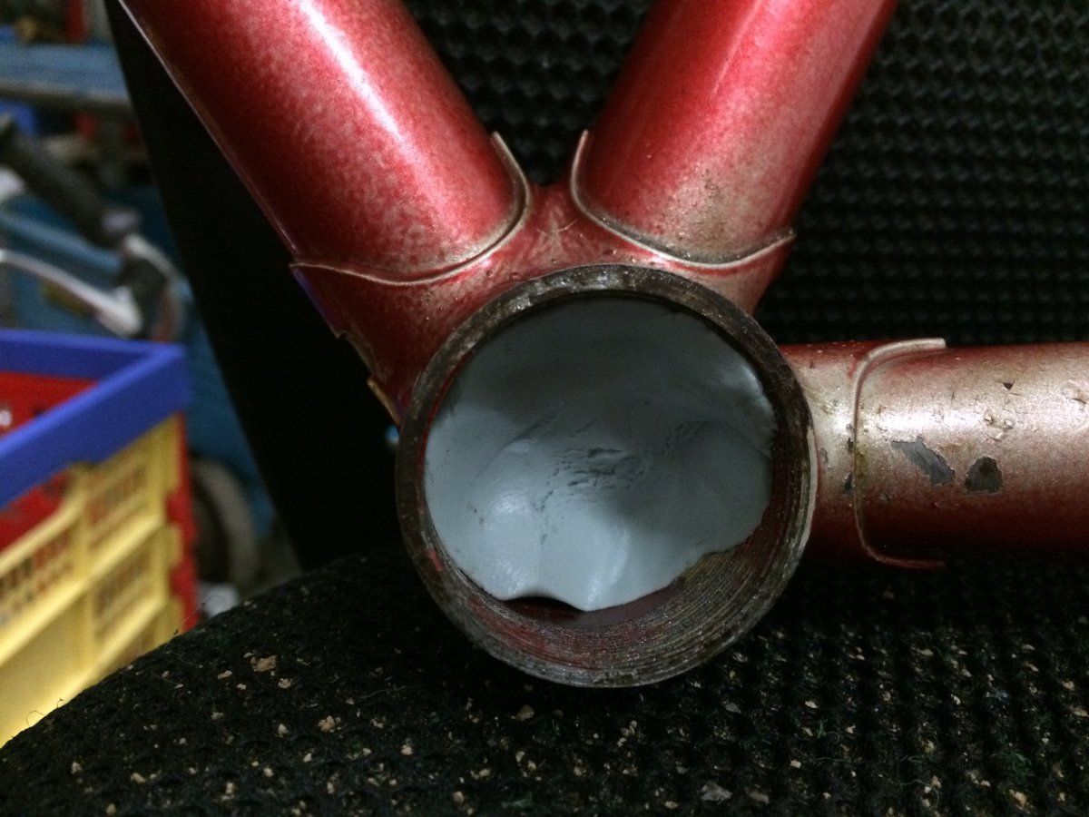

So, kleiner Zwischenbericht:
Nachdem ich gestern die Vorbereitungen getroffen habe, ging es heute Morgen los, mit Ärznatron in relativ geringer Komzentration und somit relativ geringer Wärmeentwicklung. Was ich natürlich übersehen hatte, waren die innen verlegten Bremszüge aus denen das NaOH jetzt herausfließen kann, doch bis jetzt sieht der Lack noch erstaunlich gut aus, mal sehen wie das wird.
Ich flute das Sattelrohr jetzt in regelmäßigen Abständen und hoffe, dass alles wie geplant funktioniert! :)Anhang anzeigen 215033 Anhang anzeigen 215034
Ich werde euch auf dem Laufenden halten, bis dahin einen schönen Sonntag! :)
Oh, wow, ich hoffe, es brodelt nicht so wie bei ihm. Denn ich mach das auf dem Balkon :D
