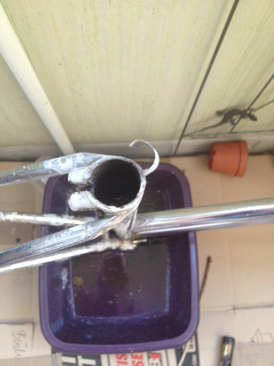

sie ist raus
Zwischenfazit: Ich hätte es erst mit Reibahle probieren sollen, aber auf keinen Fall roher Gewalt (Resultat: Beulen), last resort: Abflussreiniger (2 Tage)
Die Stütze wurde nicht nur reingeprügelt, sondern auch noch ohne Fett, d.h. sie war auch noch festgegammelt

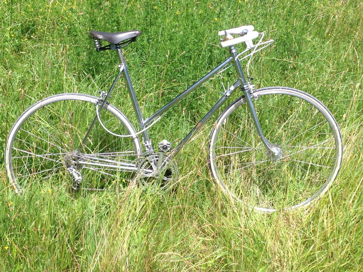

Naja, ist ja doch noch ganz hübsch geworden. Aber eine Pedalkappe würde ich noch ranmachen.
geiles Rad doch noch geworden!

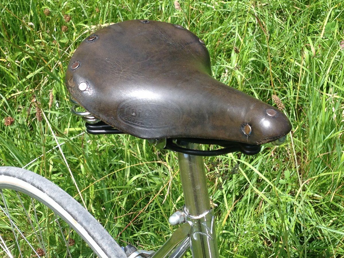

Könntest du die Sattelmuffe hinten zeigen, das wäre noch der krönende Abschluss. ;)
