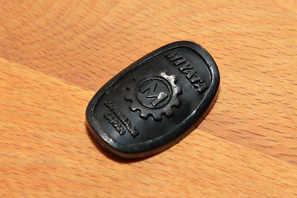

Es gibt auch diese hier ähnlich der Koga Plaketten

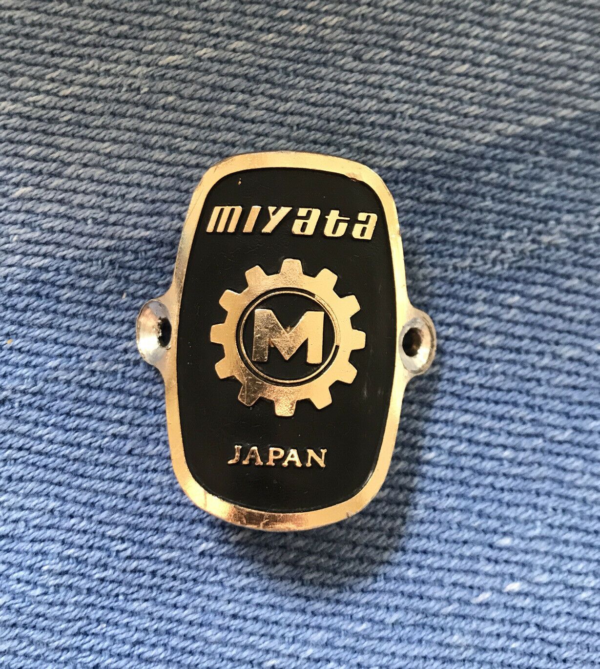

Aber das ist ja auch schon so ein geprägtes. Ich meinte dieses flache Schild, mit den Streifen:
Da habe ich Dich falsch verstanden. Ich dachte, Du meinst mit dickeren Reliefs die dicken Plastikschilder, die es ab 1981 gab. Es gab auf jeden Fall 1978 Koga Miyatas mit den dickeren Metall-Reliefs, die Du meinst, auf denen nur Miyata steht. 79/80 stand dann auf den dickeren Metall-Reliefs Koga Miyata drauf, siehe oben, dafür haben sie die „Ohren“ weg gelassen. Auf den ganz flachen Schildern, die Du meinst, siehe Dein Foto, steht immer nur Miyata drauf.
Genau. diese flachen Schilder waren ja am Anfang auch auf Koga-Miyatas drauf.
Das Rad, um das es hier in der Anfrage geht, hat ja auch so ein flaches Schild, von daher meine Vermutung, dass es ein "echtes" Miyata ist.

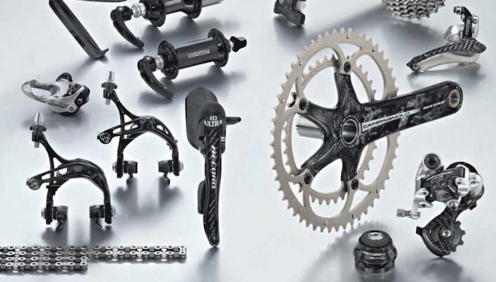

2006:

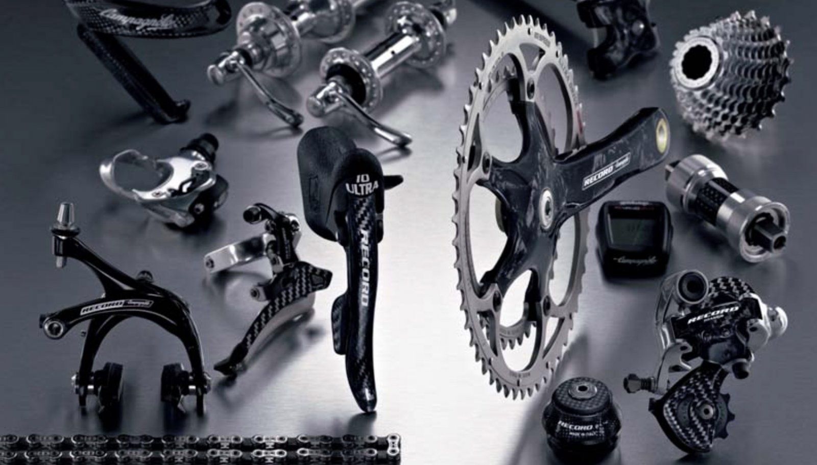

2007:

Vielen dank! Laut Katalog-Bilder geht demnach beides, klassisch oder Skeleton.
An dem Koga Pro sind tatsächlich wie auch auf dem Katalogbild zu erkennen vorne und hinten die differenzierten Bremsen montiert; vorne die DualPivot, hinten SinglePivot. Hat man damals - so hatte Campagnolo es beworben - aus Gewichtgründen gemacht. Vorne wegen der besseren Bremsperformance die schwerere DualPivot, hinten, wo das Rad eh blockiert bevor die Bremse an ihre Grenze kommt, die leichtere SinglePivot.
...und, das sehe ich erst jetzt: Zu der Gruppe passt sogar auch schon die Ultratorque-Kurbel (2007)... Okay, wenn es historisch ganz korrekt sein sollte, dann müsste die Ultratorque-Kurbel mit den Skeleton-Bremsen oder die klassische 4-Kant-Carbonkurbel mit den derzeit montierten Bremsen kombiniert werden...
