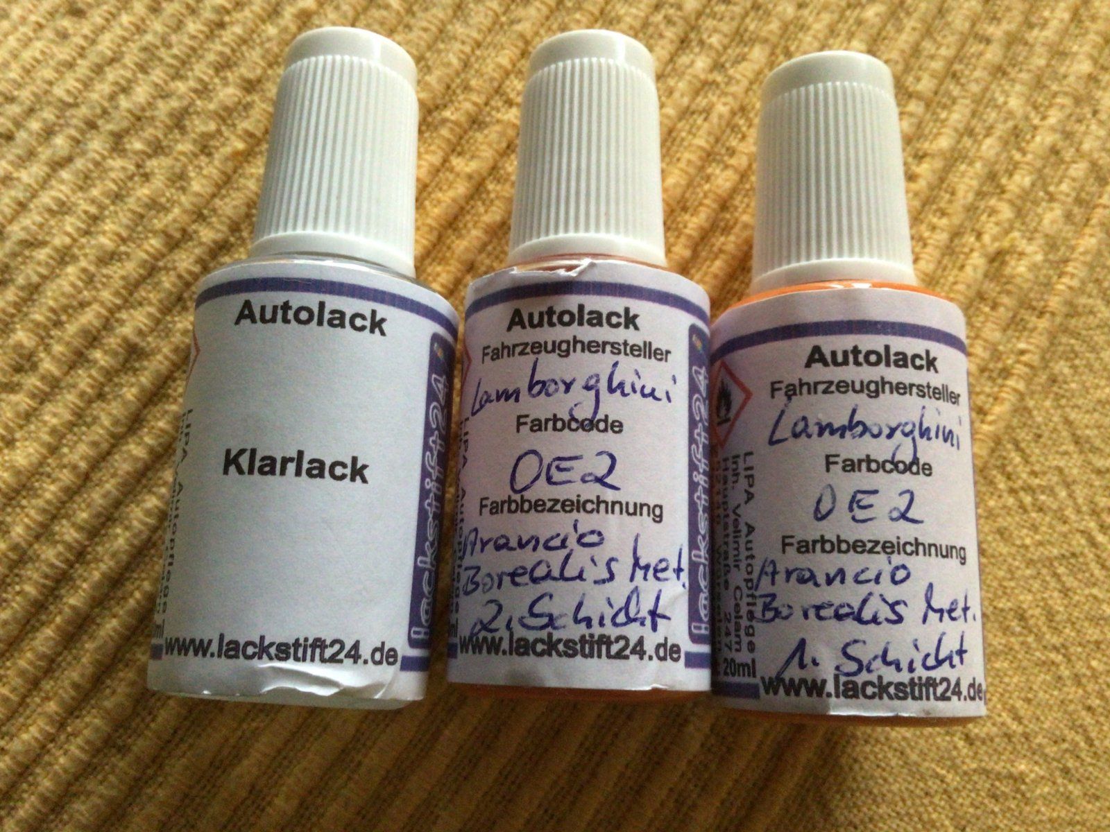

Hat jemand einen Farbcode oder Ähnliches um das Orange von 1978er Pro-Racer nach zu mischen?
Ja, der Lack im Foto passt sehr gut, den Tip hatte ich mal hier aus dem Forum. B9C5975E-9D6D-4569-9B90-9711D2705379.jpeg

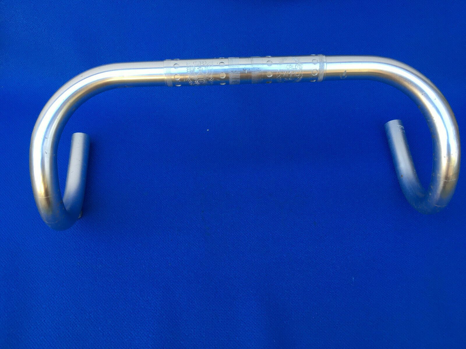

Welches Cockpit war beim ProRacer von 1978 verbaut? Gibt es einen schwarzen Vorbau der optisch/technisch/historisch passt?

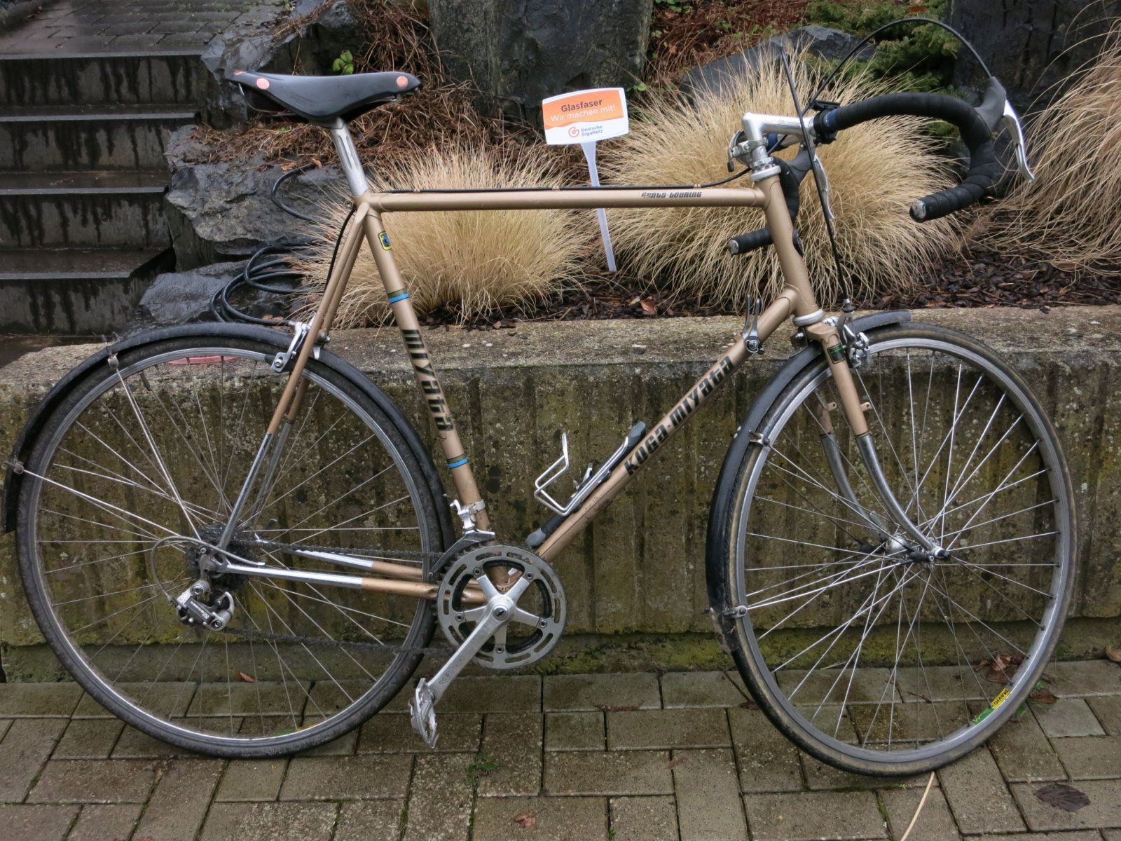

Moin moin, ich bin Besitzer eines 1981er Koga Miyata Gents Racers, suche aber schon länger nach einem möglichst originalem Koga Miyata ProLuxe aus den späten 70ern. Habe bei ebay Kleinanzeigen jetzt ein 77er Pro-Luxe gefunden, und wollte hier einfach mal fragen ob der aufgerufene Preis soweit in Ordnung wäre, oder ob ihr was an dem Rad seht was dort original nicht hingehört.
https://www.ebay-kleinanzeigen.de/s...-ace-black-first-edition/1981940558-217-13379
Vielen Dank schon mal im Voraus
Joe
Moin Johannes,
Den Preis finde ich richtig daneben, genau wie die Beschreibung.
Das ist ein MXL Rahmen. Den es damals einzeln kaufen zu gab. Dort konnte man sich ranschrauben, was man wollte. Ist aber der selbe Rahmen, wie ein Pro-Luxe
Dura Ace Black sehe ich auch nirgends.
Mit ach und Krach vielleicht die hälfte, wenn überhaupt.
