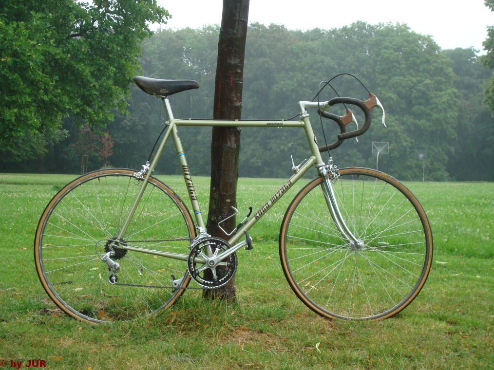

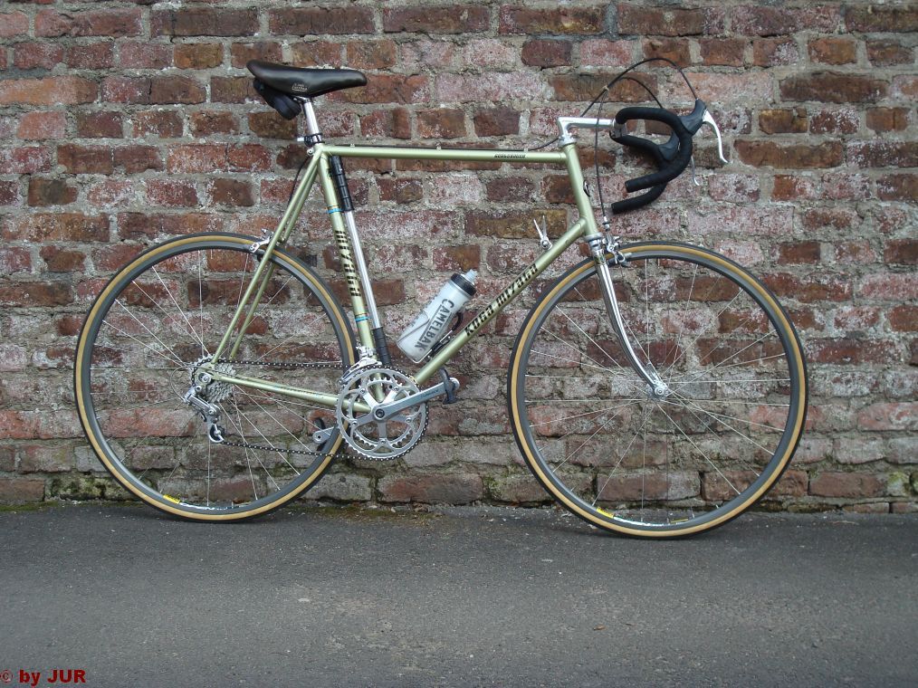

Das von Urobe im Biete Thread angebotene Rad ist trotz seines Zustandes für mich gar nicht so uninteressant. In den nachfolgenden Beiträgen dazu wurden zurecht schon einige nicht so ganz stimmige Sachen angezeigt. Zusammengefasst hat er erst einen Rahmen und danach vom Vorbesitzer die Teile dazu gekauft, die davor montiert waren. An dem zeitlich früheren Unterrohr- und dem deutlich späteren Sattelrohr- Aufklebern (der hatte in 78 noch eine mehrfarbige Banderole) oder der Oberrohr Modellbezeichnung, egal welchen, muß man sich gar nicht aufhalten, da über die Rahmennummer das Baujahr schon fessteht.
Es ist wegen der Rahmennummer sicher keiner der allerersten Rahmen . Ich vermute, daß der Rahmen, zu den einzeln verkauften Rahmen gehört hat und individuell ausgestattet wurde.
Persönlich bin ich zusätzlich auf diesen Rahmen aufmerksam geworden, nicht nur, weil der Rahmen (incl der tropfenförmig durchbrochenen Sattelmuffe, kurzer Hinterbau mit Senkrechtausfallenden, Bremse mit langem Schenkelmaß und Mutterbefestigung, bis unten lackierte Gabel mit hängenden Schultern, 6 loch Tretlagergehäuse, keine Zugführung auf dem Oberrohr) unabhängig von der Farbe meinem entspricht, sondern weil ich, als ich die Rahmennummer sah, ein deja vu hatte. Ich kenne ja jetzt nicht die Rahmennummern aller meiner Räder auswendig, aber die von meinem Koga schon und die liegt lustigerweise weniger als 20 von diesem Rad entfernt.
Mein Rad habe ich gebraucht mitte der Achtziger in Holland gekauft und es entsprach auch nie den Katalogspezifikationen. Ich habe mich immer wieder bemüht ein bisschen mehr zur Historie rauszubekommen, aber so richtig eindeutig war keine Info.

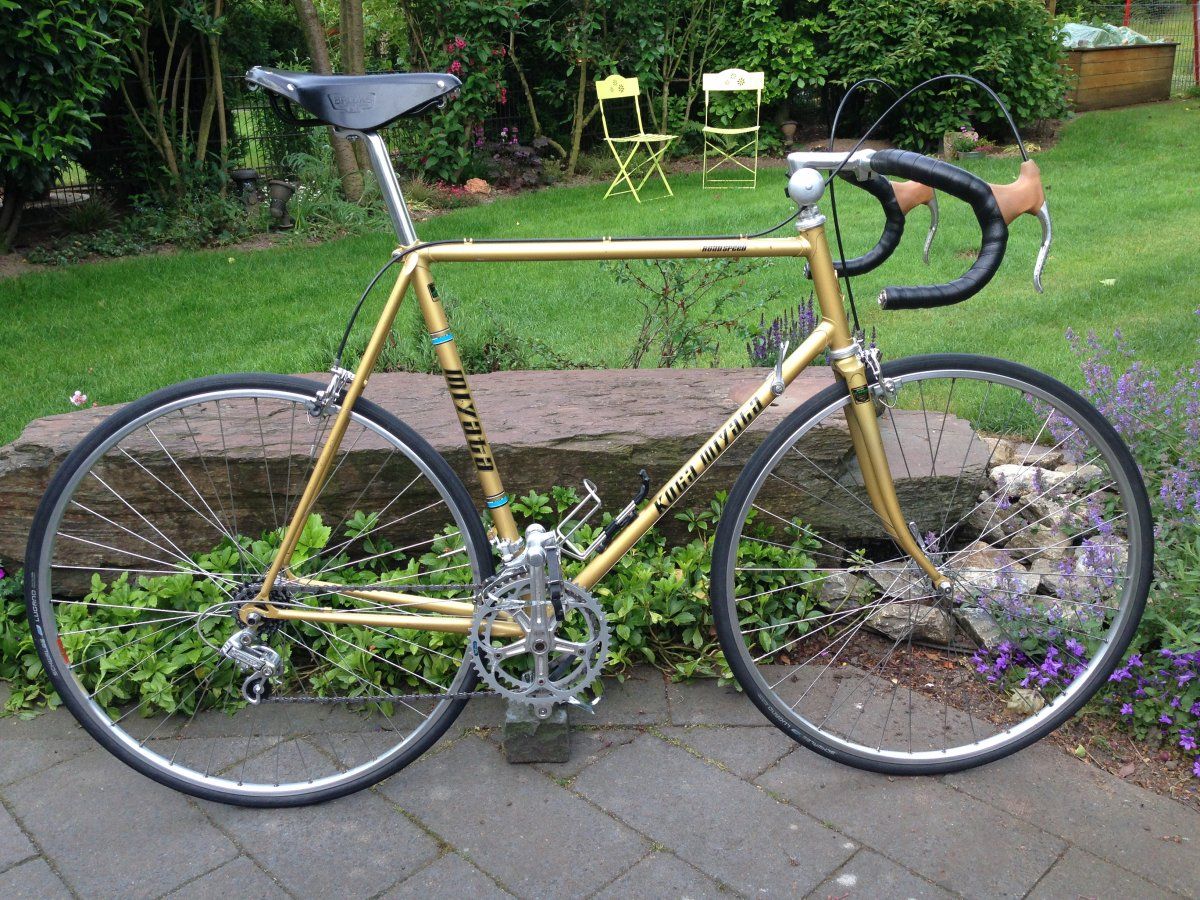

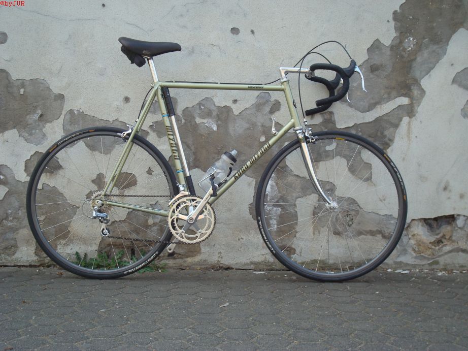

Mein Projekt Koga Miyata Roadspeed von 1980 ist so gut wie beendet. Das Rad läuft spitze und macht totalen Spaß.
Ja ich weiß der Sattel ist ein wenig hoch aber es ist ein 60er Rahmen und das Rad hat mir einfach gefallen. Wenn ich mal einen 63er Rahmen bekomme bau ich das nächste Rad auf.
Ich muss die Reifen noch tauschen.
Frage: Soll ich wieder schwarze Mäntel montieren oder lieber diese hier???

Schönes Rad! Ich würde schwarze Mäntel nehmen, der Classic könnte sich in der Farbe mit der Rahmenfarbe und den Hoods beißen.
Unbedingt Reifen mit Fleischflanke nehmen!!! Meinetwegen auch den Conti - Koga hat sehr oft und von Haus aus etwas dunklere Flanken verbaut. Vredesteine, Wolber und die (wieder zu bekommenen) Contis sah man früher oft an den Rädern. Und es passt farblich ganz ausgezeichnet.
Die schwarzen Reifen sehen an (fast) jedem Klassiker einfach total unelegant aus.
Je nach dem auf welchen Wegen/Strecken du unterwegs sein willst, würde ich auch mal die Panaracer-Pasela mit Fleischflanke in Betracht ziehen. Der Conti ist - meiner Ansicht nach - ein Reifen zwischen Baum und Borke. Für guten Asphalt gibt's deutlich bessere Reifen, für den etwas gröberen Einsatz ist beispielsweise der Pasela besser als der Conti geeignet.
Gibt aber auch Leute, die mit dem Conti glücklich sind.
Bei den Pedalen hättest du es dir auch einfacher machen können. Seinerzeit waren SR-SP100 oder KKT verbaut. Es gab noch keine Shimano-Pedalen. Die aktuellen MKS kommen den originalen Pedalen extrem nahe. Außerdem sind die relativ günstig neu zu bekommen und fahren sich deutlich angenehmer, weil sie breiter sind und mehr seitenhalt bieten. Diese Shimano-Pedalen sind eigentlich nur gut, wenn man auch die damaligen Schuplatten von Shimano hat.
keine pseudo retro Pellen
Häh?
Was soll daran "pseudo" oder "retro" sein, wenn man sich z.B. Veloflex oder Panaracer mit Fleischflanke aufzieht? Die wurden früher hergestellt wie heute auch. Die Veloflexe werden sowohl mit schwarzer als auch mit Flesichflanke hergestellt und den Schlauchreifen hat der Toursieger von 2013 gefahren. Das würde ich jetzt nicht gerade als "pseudo" bezeichnen.
Dass Conti so einen bekloppten Aufdruck "Classic" auf diesen Reifen macht, ist für mich nur ein weiterer Grund keine Contis mehr zu kaufen.
Wie @a.j.h. schon bemerkte, ist der Reifen auch abhängig von der gewünschten Fahrweise.
Wenn es Rennreifen mit heller Flanke sein sollen, dann würde ich zu Veloflex Master greifen,
ansonsten gelten die erwähnten Bäume und Borken...
...Laufräder in GP4 und eher braunen Clement 2002...
...LR mit Open Pro CD und sandhellen Veloflex Master25...
...und LR mit Open Pro CD und schwarzen Conti Force/Attack.
Da bin ich bei dir .
Nur die Hoodies noch in schwarz das wäre perfekt .
Diese überflüssigen Verhüterlies in Naturlatexfarben sehen immer so komisch aus.
Dann dazu Reifen mit wiederum anders hell farbigen Flanken , da bekomm ich immer Augenkrebs...
Dunkle Felgen mit diesem Stotterbremsmuster an den Flanken sehen auch zum erbarmen hässlich aus :p
@ Jur : Bild 3 ist fast perfekt ( bis auf die Felgen )
Ich bin ein echter Querschläger glaube ich ..:D
