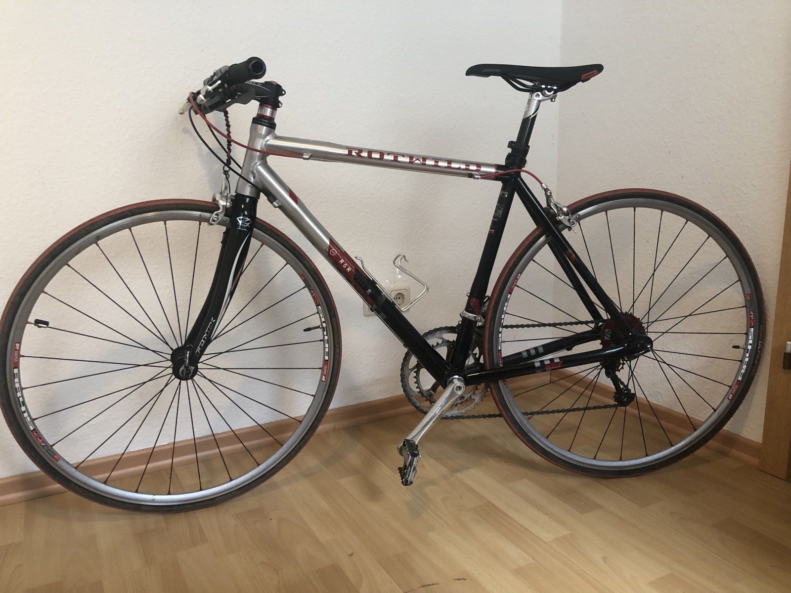

Was soll da ein Rennrad sein wenn ein Flatbar verbaut ist?
ohne Infos was an dem Bike jetzt aktuell an Teilen verbaut sind kann dir keiner weiterhelfen.
Wenn du nicht weißt was verbaut ist dann mach aussagekräftige Bilder auf den man die Komponenten erkennen kann.
Ja, man kann einen geraden Lenker gegen einen Rennbügel tauschen. Irgendwie.
Der TE scheint aber, entgegen der Überschrift, einen Rennbügel gegen einen geraden Lenker tauschen zu wollen. Das geht auch. Irgenwie.

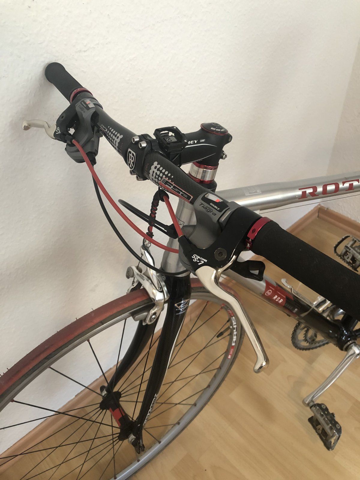

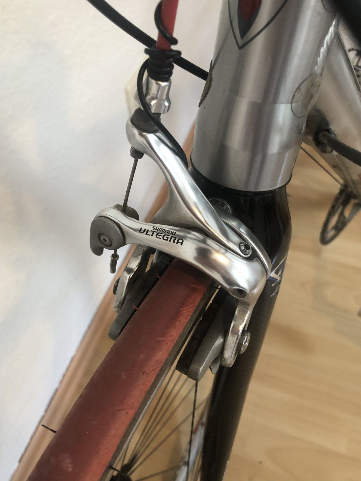

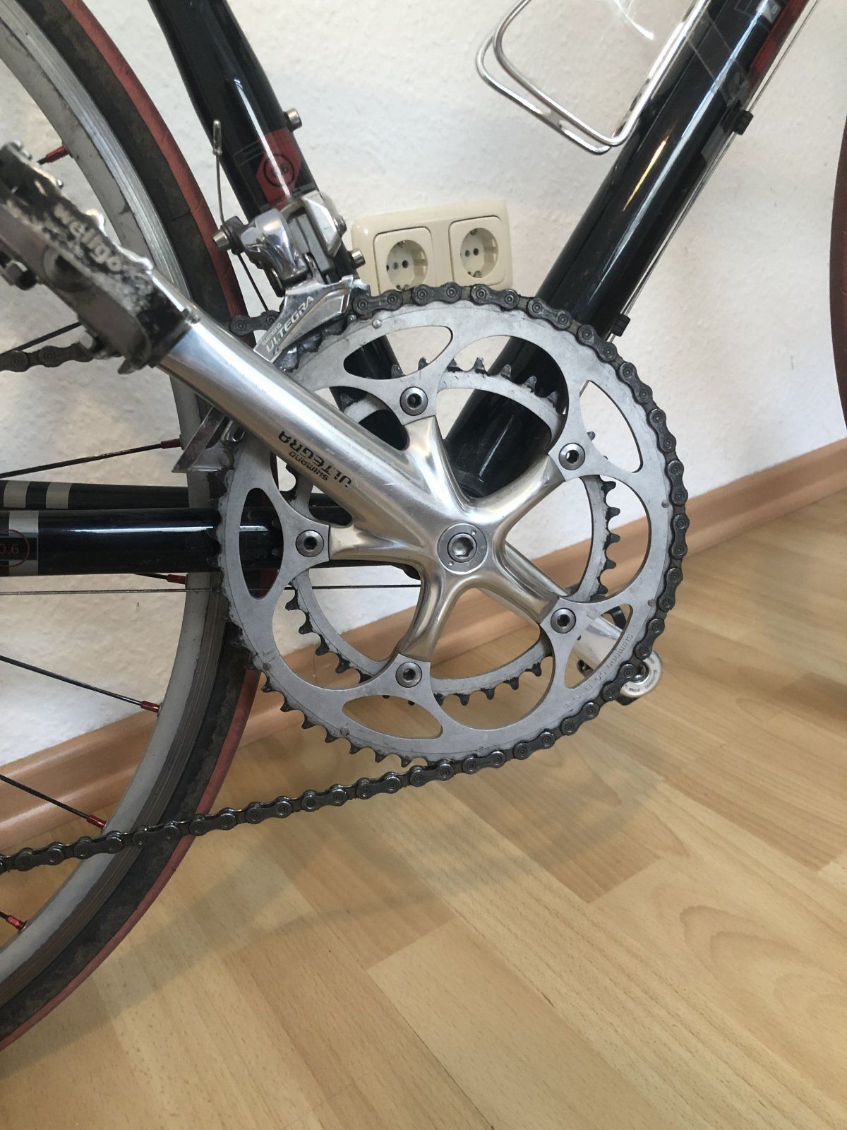

Ultegra wie auf den Bildern zu sehen ist eine RR-Gruppe, also würde ich mal sagen: ja, sehr wahrscheinlich.
Klar lässt sich das umbauen.
Dropbar montieren, Ultegra 10x STIs für Felgenbremse dran und fertig.

Schaltung und Bremsapparat ist Ultegra von Shimano, der Rahmen von Rotwild (mit außen verlaufender Kabelführung), die Bremshebel sind das S DIA-COMPE S-7, der Lenker ein flat-bar von FSA, der mit einem Ritchey-comp-Vorbau am Rad verbaut ist.
Der Plan wäre tatsächlich das Ding als Sportgerät für längere Abend-Strecken 50km+ außerhalb des Stadtverkehrs zu benutzen. Der Vorzüge des geraden Lenkers bin ich mir bewusst, ich würde einem Drop-bar Lenker an dem Rad jedoch trotzdem gerne eine Chance geben.
Die Frage, die sich mir hier jetzt eben gestellt hat war, ob das Rad (insbesondere die Shimano Ultegra-Komponenten) ohne großen Aufwand mit einschlägigen China Lenkern/Brems- und Schalthebeln, die als mit Shimano kompatibel (geht das so pauschal?) beworben sind, aufgestockt werden kann. Da ich mich als Neuling in dem Dschungel der Rennradtechnik und Umbauten noch nicht wirklich zurecht finde wollte ich diese Laienfragen hier stellen. Ansonsten kann ich bei Bedarf auch gerne nochmal versuchen bessere Bilder reinzustellen. Ich bin über jede Hilfestellung und jeden Vorschlag dankbar.

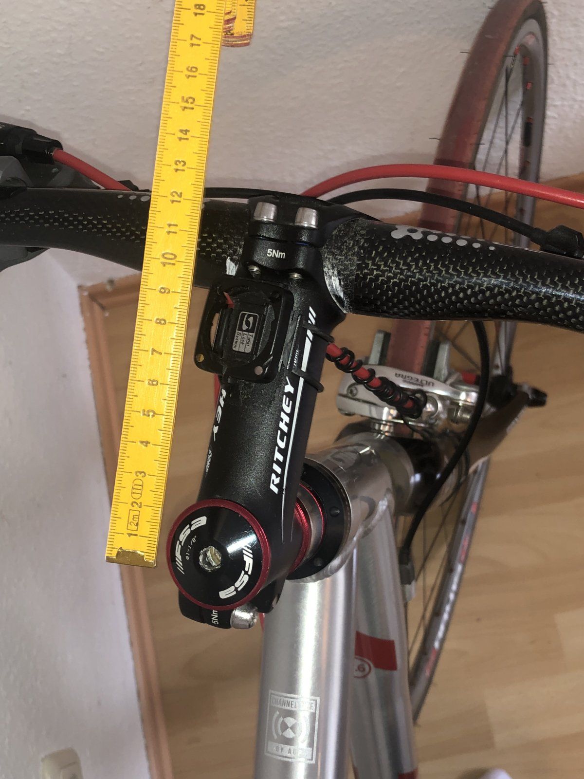

Der Lenker wird kompatibel sein, weil sich die 31,8mm nur auf den Klemmdurchmesser für den Vorbau beziehen, während der Rundbogen an dem die neuen Schalt-/Bremshebel montiert werden solle den entsprechend kleineren Durchmesser aufweist.
Ob man sich allerdings einen 36€ billigen Carbonlenker von Aliexpress an sein Rad montieren sollte, der in einer Gewichtsklasse spielt, wo es mit Materialreserven schon dünner wird, hängt stark von der persönlichen Risikobereitschaft ab.
Ich würde es nicht machen und statt dessen einen günstigen und noch halbwegs leichten Alulenker verwenden, denn der Rest vom Rad sieht nun auch nicht nach Leichtbau aus. :cool:

Ein Rahmen der für Flatbar konzipiert wurde baut immer (deutlich) länger, als ein vergleichbarer Rahmen für einen Rennlenker.
So ein Umbau geht also immer mit einem gewissen Kompromiss einher, der mal mehr oder weniger stark ausfällt.
Oftmals muss ein sehr kurzer Vorbau montiert werden, was je nach Griffposition zu einem nervösen Lenkverhalten führen kann.

+1 für den Alulenker. Achte auf wenig Reach – 70mm oder weniger – oder Du sitzt vermutlich viel zu gestreckt und brauchst noch einen kürzeren Vorbau. Du greifst im Gegensatz zum Flatbar mit normalen Preisgriffen viel weiter vorne (ca. 10cm oder mehr). Als Schaltbremsgriffe würde ich versuchen Shimano 105 ST-5700 2x10 zu bekommen. Ggf. auch gebraucht. Ist im Moment ist halt schwierig mit Teilen. Vor ein paar Jahren hat man sowas für deutlich unter 100,- nachgeschmissen bekommen.

Das Rotwild RSR ist ein reines Rennrad und ist für die Nutzung mit einem Rennlenker gedacht. Da wird (einer) der Vorbesitzer wohl auf einen Flatbar umgebaut haben.
Ich habe mich jetzt mal versucht zu informieren die Variante macht für mich jetzt auch einen sehr soliden Eindruck. Würden die 105 ST-5600 2x10 auch gehen oder wäre das ein Beinbruch?
Die älteren Shimano 105 Schalt-/Bremshebel aus der 5600 Serie haben noch die sogenannte "Wäscheleine", bei denen die Schaltzüge seitlich austreten und sichtbar in einem Bogen zum Rahmen geführt werden.
Optisch ist das halt schon recht altbacken, auch wenn es technisch nicht so verkehrt war, aber da recht alte STI (Schalt-/Bremshebel von Shimano) auch irgendwann mal rumzicken, würde ich wenigstens ab der 5700 Serie schauen.
Alternativ Ultegra 6700 oder Tiagra 4700 (da benötigst du dann aber auch das Tiagra 4700 Schaltwerk, oder ein 11-fach Schaltwerk.)
