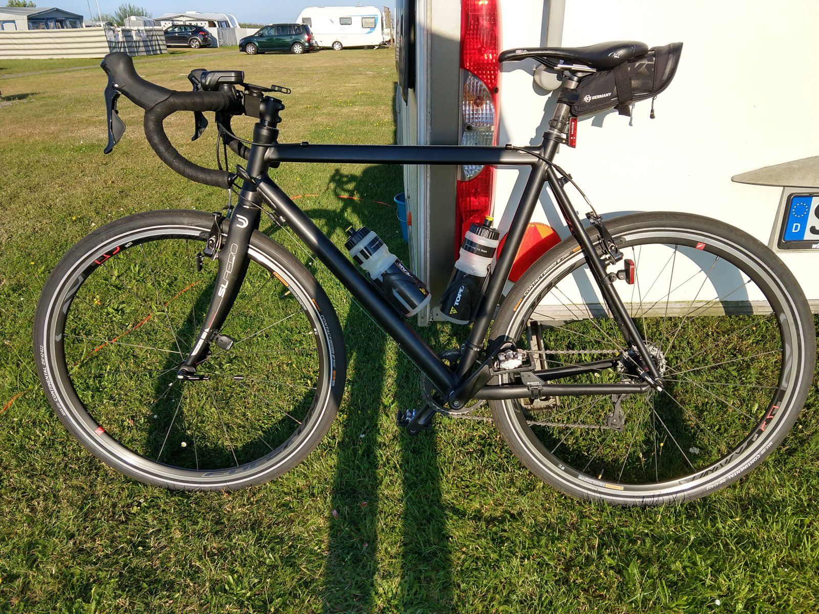

Das entspricht auch meinen Erfahrungen beim Umbau Flat- /Dropbar. Mein aktuelles Nordseeurlaubsrad war mal ein Pedelec mit Flatbar und 115er Vorbau, jetzt fahre ich mit Dropbar einen 80er Vorbau bei gleicher Sattelposition und identischer Einbauhöhe der Gabel:
In der Summe ist Meiner Meinung nach einen Versuch wert, vor allem, wenn man gerne am Fahrrad selber herumschraubt.
