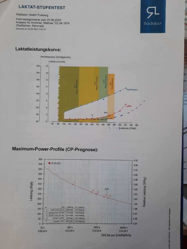

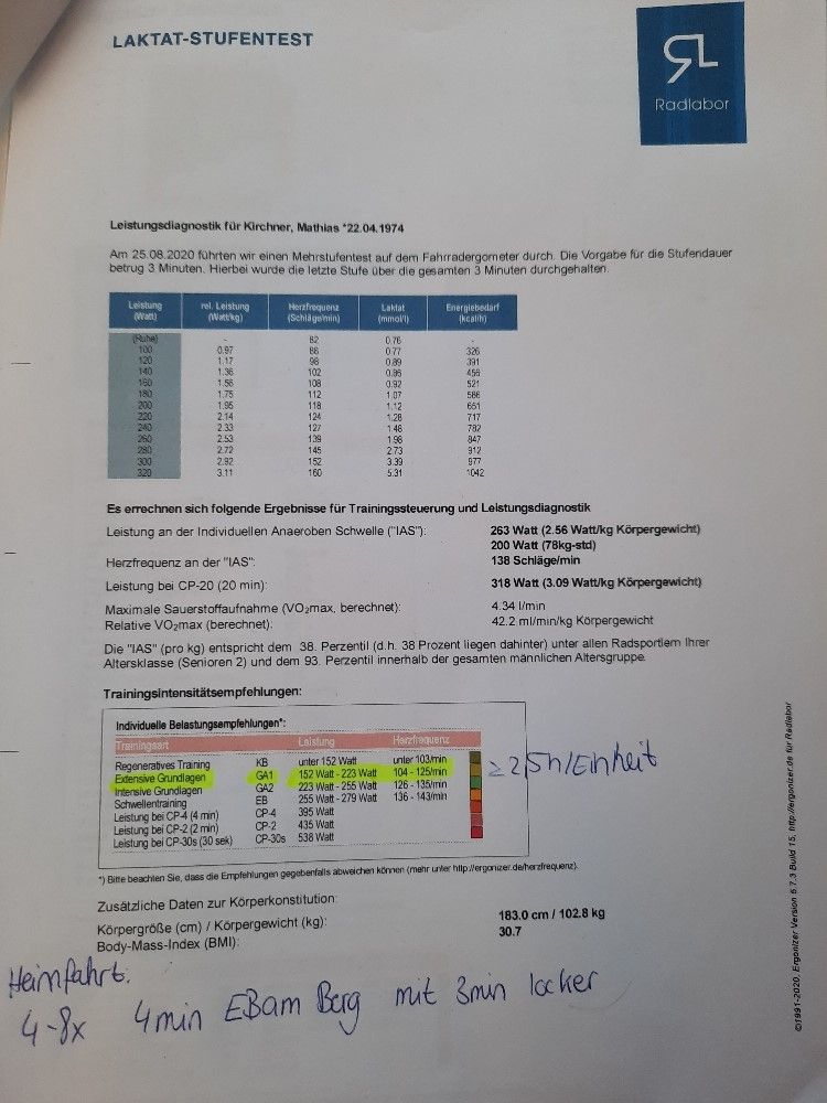

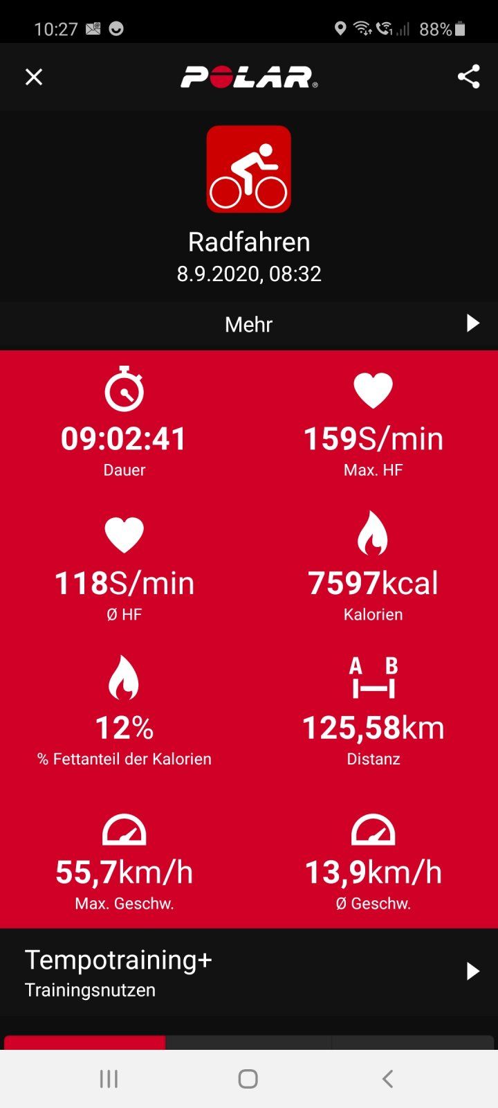

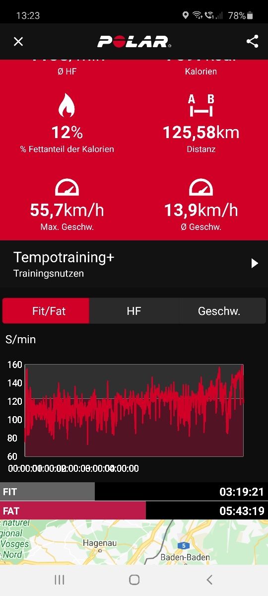

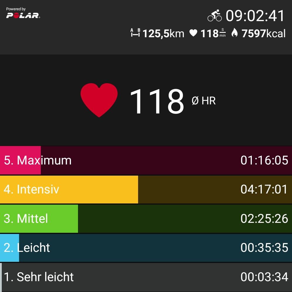

Ich lasse jetzt einfach mal die Hosen runter. Ist mir schon klar, dass jetzt wohl 90% aller Mitleser über diese Werte nur müde Lächeln können, aber die Radlerei betreibe ich ja auch jetzt noch nicht so lange:
Hier die Fahrt von letzter Woche ohne auf die HF zu schauen:
dann die Fahrt gestern, hier konnte ich zumindest mal ein Drittel der Fahrt genauer drauf achten und ein Gefühl dafür entwickeln. Bzgl. der Distanz ist das GPS zwischendurch irgendwie mal ausgestiegen, tatsächlich waren es 167km, aber die Dauer passt.
Und dann mal noch spaßeshalber den Laktat-Test:
Jetzt bin ich mal auf eure Meinungen gespannt.
Muss ich mir mal genauer anschauen. Auf jeden Fall bist Du bei dem Laktatstufentest in der HF nicht sehr hoch gekommen. Da scheinen die HF Empfehlungen für lange EInheiten (war doch 120-125 Schl-/Min?) schon hinzukommen. Ich vermute mal bei der Leistung den unteren Bereich mit 155W fahren und als Obergrenze HF125 anpeilen für Fahrten 2-3h. Geht das?
