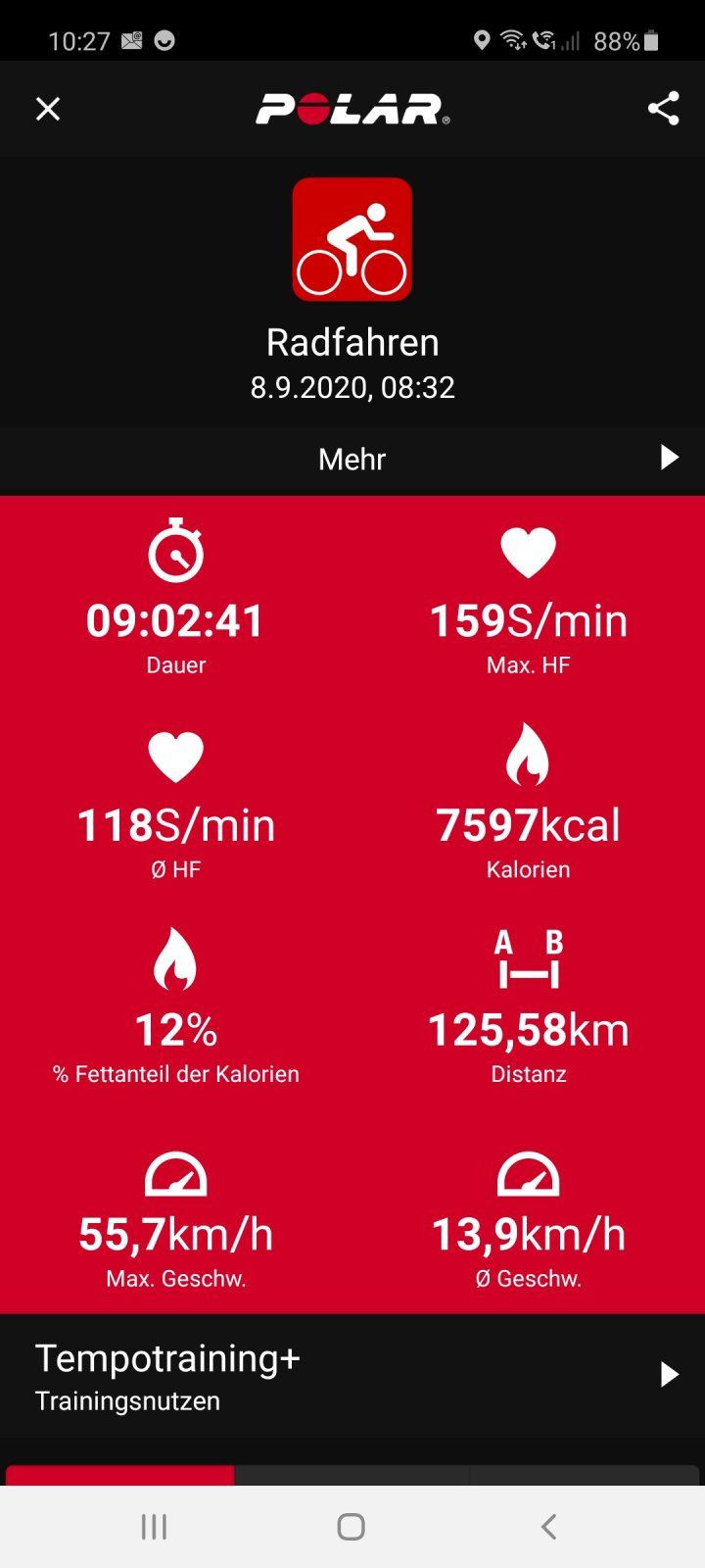

Ich lasse jetzt einfach mal die Hosen runter. Ist mir schon klar, dass jetzt wohl 90% aller Mitleser über diese Werte nur müde Lächeln können, aber die Radlerei betreibe ich ja auch jetzt noch nicht so lange:
Hier die Fahrt von letzter Woche ohne auf die HF zu schauen:
Sehe ich das richtig, dass du 9h am Stück gefahren bist? Mit weniger als 14 Kmh??
Du fährst 125km mit einem 14er Schnitt?
Ernsthaft?
So langsam könnte ich glaube ich gar nicht fahren.
Dass bei einem 14er Schnitt nicht viel Kalorien verbraucht werden, dürfte klar sein.
Wie gesagt, vergiss den Mist mit dem Fettverbrennungspuls, fahr schneller, so wie es Dir Spass macht und Spar ca. 500 Kalorien am Tag ein im Vergleich zu jetzt. Dann wirst ca. 0,5 Kilo in der Woche abnehmen.
Bei 1000 am Tag sind es dann halt 1 Kilo pro Woche.
Um Gottes Willen, natürlich nicht!!
Die App hatte ein paar Probleme mit dem GPS-Signal, zudem habe ich nur bei größeren Pausen die Einheit manuell unterbrochen. Ich war gesamt ca. 10:15h unterwegs bei einer Fahrzeit von ca. 8:15h.

Der Schnitt lag knapp über 20km/h, was ich für mich als recht ordentlich bewerte, zumal ich so große Strecken gaaanz selten fahre. Dieses Jahr bin ich erst 6x 100km und 1x 140km gefahren und jetzt eben gestern die 167km-Runde.
