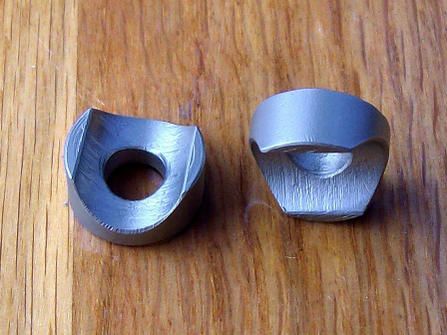

Der Rahmen wurde also noch im Juli bis auf die hintere Bremse komplettiert, da ich dafür keine Passteile hatte. Die Suche danach nahm auch meine gesamten Kapazitäten bis heute in Anspruch, noch nicht mal im Urlaub hattense passende Teile. Deswegen hab ich heute meine letzte Trumpfkarte gezogen: den Werkzeugbau meiner Firma.
Da auch Gummiteile mit Stahlwerkzeugen hergestellt werden und wir uns den Luxus einer eigenen Werkzeugmacherei leisten, hab ich nicht länger zögern können und also solche Bremsenpassteile auf Maß machen lassen. Ein Bild vor der Montage hab ich auch gemacht.

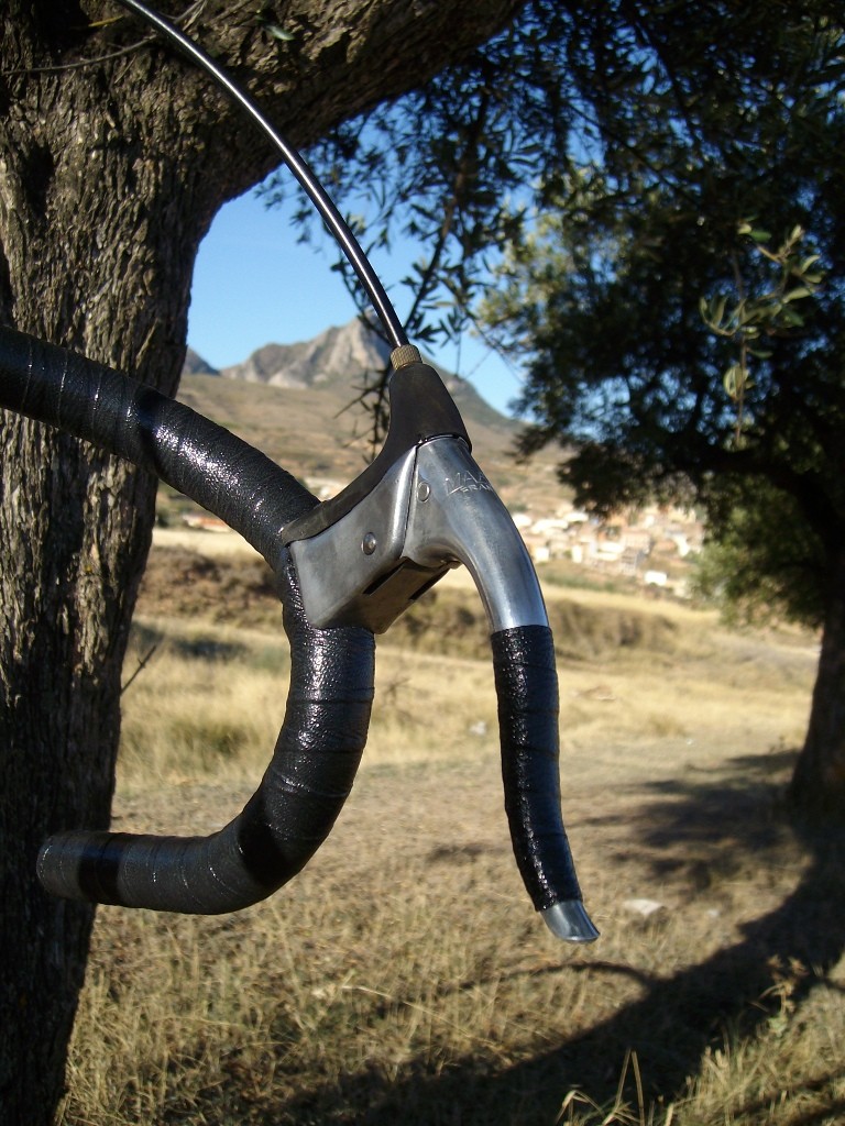

Das hast Du sehr schön gemacht, Bo!
Was mich am meisten begeistert sind die getapten Bremshebel, da ist auch Schellack drauf? Ich habe solche Hebel mit original-Mafac-Plastik drauf, aber Deine Version gefällt mir viel besser.
AW: Franzosenbrummer
Nee, schwarzes Band wird doch nicht geschellackt, das ist handelsüblicher Akryllack. Nitro geht zwar besser, aber die Dose muss ich ja irgendwie alle kriegen. Da ist auch noch Lack für mindestens noch einen Lenker drin.
Wo Du's sagst, habe ich auch noch nicht gesehen. Aber warum eigentlich? Schellack ist doch in erster Linie zur Oberflächenversiegelung vorgesehen (oder wenigstens war er's früher mal...) und nicht zur farblichen Gestaltung, auch wenn das natürlich ganz reizvoll ist.
Dosenlack ist praktischer in der Anwendung. Schellack muss man erstmal auflösen und anrühren, das dauert schonmal 1-2 Tage. Da Akryl wassergelöst ist, hat man auch keine Sauerei, wei lman alle Kleckerflecken und natürlich auch den Pinsel einfach mit Wasser reinigen kann.
Und naja, auf schwarzem Textilband sieht man ja nicht, obs Schellack ist oder irgendein anderer. Nitrolack ist natürlich besser, ich hab den Eindruck, der wird härter.
Nebenbei bemerkt, ist es eigentlich Pflicht, einen Lenker unbedingt zu schellacken? In meinem Radsportbuch aus den 50ern steht nur drin, dass ein Lenker lackiert werden muss, von Schellack kein Wort.
Ich hatte das jetzt so verstanden, als ob da irgendeine Geheimwissenschaft regelnd eingreift...
Warum muss denn ein Lenker lackiert werden? als Korrosionsverhinderer?
Und vielleicht vorm Wickeln?:confused:
