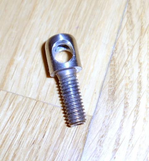

Gestern hab ich mal am Lampenhalteradapter versucht. Schutzblechkloben ist zwar prinzipiell eine gute Idee, aber meine Streben sind alle eher zierlich und daher die Kloben zu mickrig für den Halterstab. Aufbohren wäre auch nicht gegangen, weil dann zu wenig Wand übriggeblieben wäre, wenn überhaupt.
Da ist mir die Idee gekommen, einen Kloben von einer Cantibremse zu nehmen. Da ist das Loch zwar etwas zu groß, aber nicht so groß, dass es nicht klemmen könnte. Außerdem gestattet das, ein paar Lagen Isolierband für die Verbesserung der Reibung zwischenzuwickeln. Ausprobiert - hält. Vorteil: am Ende des Cantiklobens ist ein M6-Gewinde, also genau das richtige für das Loch im Lampenhalter.

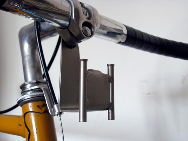

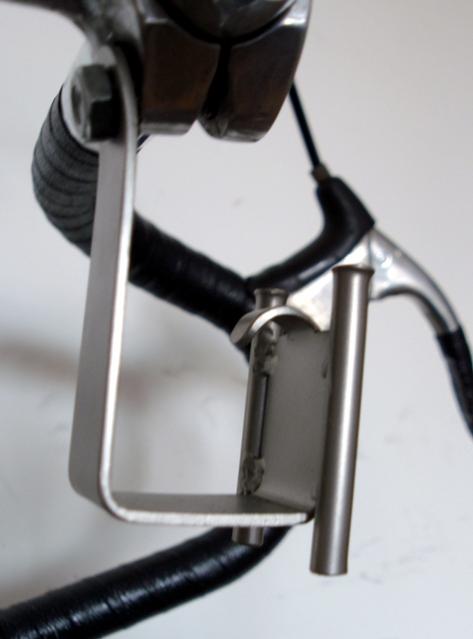

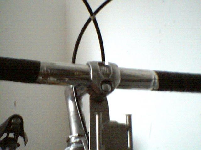

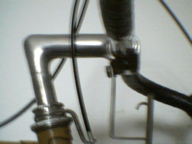

Es geht Schlag auf Schlag. Gestern hab ich meinen décaleur bekommen. Heute früh angebaut und ausprobiert. Passt. Mistige Bilder zwar, aber vielleicht kann man ja was sehen.
Die Konstruktion ist von mir, und zwar bewusst so ausgeführt, dass man das Ding aus mögichst wenig Material ohne Spezialvorrichtung herstellen kann und im man angebauten Zustand auch noch dran rumbiegen kann, um es exakt zu posizionieren. Das sieht jetzt zwar nicht so unglaublich elegant aus wie die echten guten verchromten Rohrdécaleure und wiegt sagenhafte 72 g, aber es erfüllt seinen Zweck.

So, heute bei Aldi gabs Digitalkameras im Angebot, also gibts jetzt bessere Bilder.
Der décaleur:
attachment.php
attachment.php
Der Lampenhalter und der Lampenkloben, den ich heute bekommen habe:
attachment.php
attachment.php
