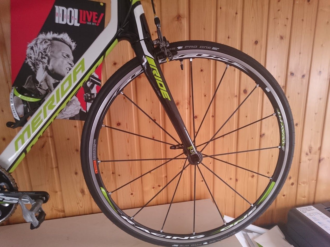

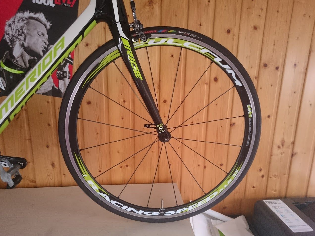

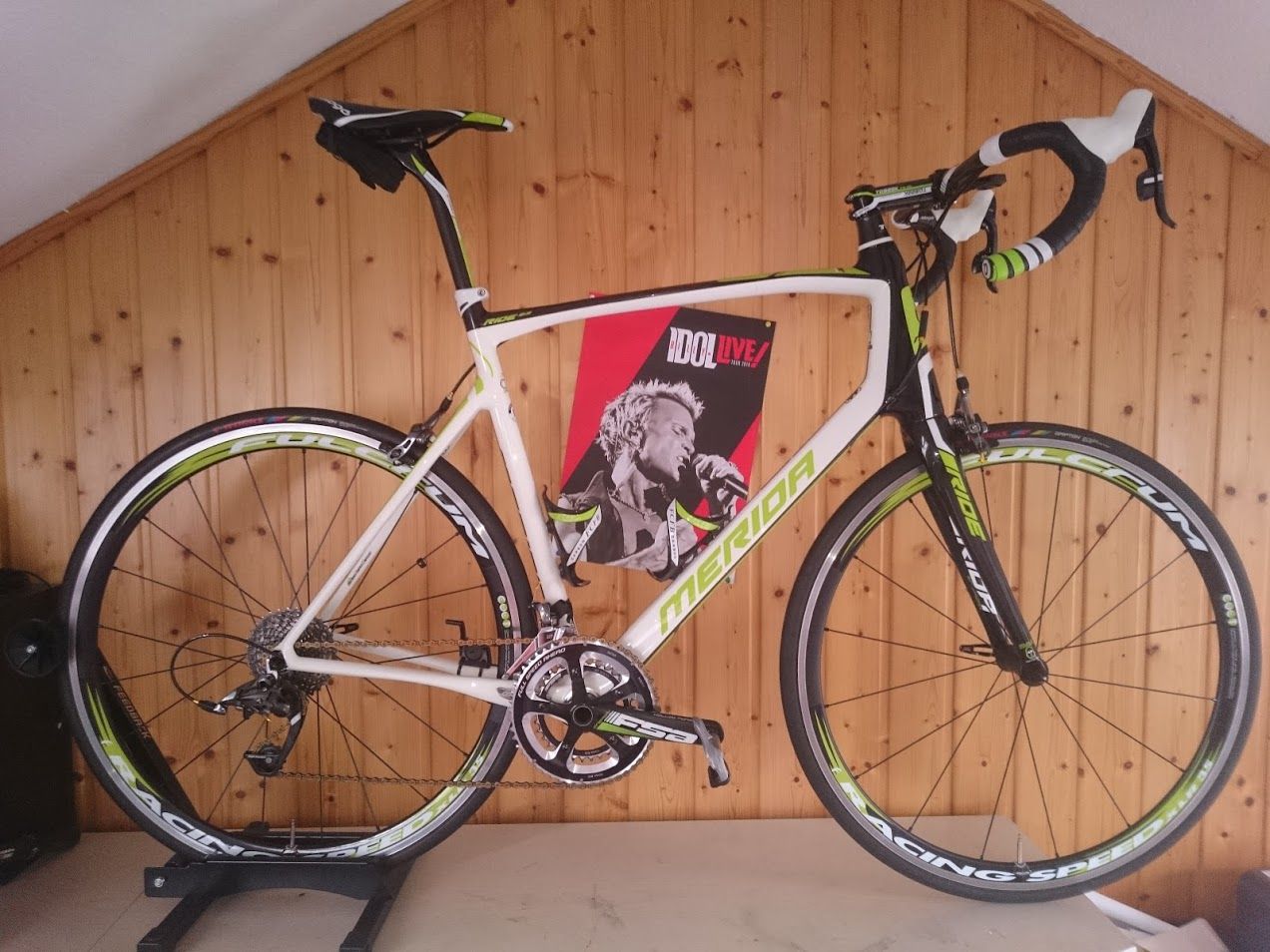

So, hier erstmal ein paar Fotos von dem Bike mit den original weißen Fulcrum -Aufklebern und mit den neuen grün-weißen Fulcrum xlr35 Aufklebern.
Originalaufkleber
Neue Fulcrum Racing XLR-Aufkleber im Merida-Lampre Design

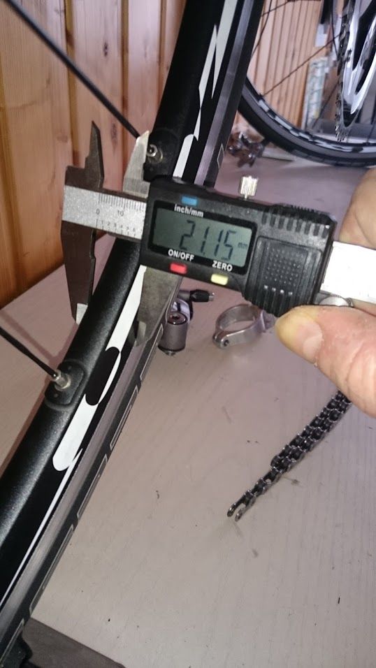

Hier noch ein Bild von der tatsächlichen Breite der Felge

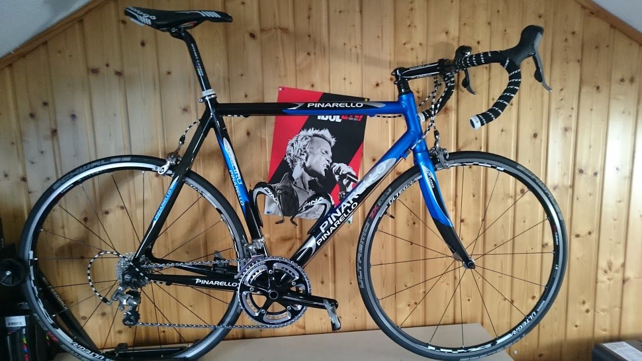

Zu den Shimano WH-6700(6800) Laufrädern kann ich aber auch was zu sagen. Diesen Laufradsatz hatte ich ja zuvor auf meinem bereits verkauften Pinarello Angliru Rennrad gefahren. Dieser Rahmen war mir ein wenig zu klein und ich wollte mir aufgrund meiner immer wieder und ofters auftretenden Schmerzen imKreuzbein bzw. Iliosakralgelenk einen komfortablen Renner aufbauen. So habe ich dass Pinarello in Einzelteilen verkauft.

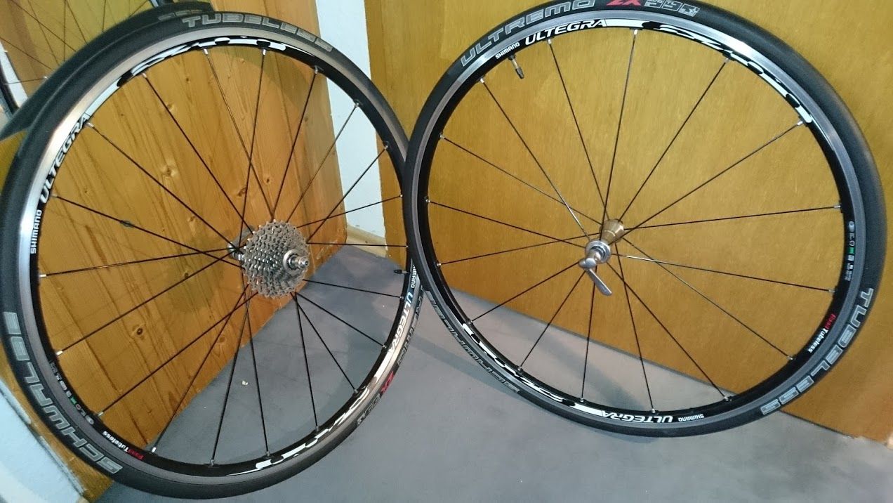

Hier ein paar Bilder vom Ultegra Laufradsatz WH6700 mit den Schwalbe Tubeless Reifen
Die Ultremos sind übrigens schon 21,2mm breit und dass nach einigen Tausend Kilometern Laufleistung. Also sogar breiter wie der Hersteller angibt Laut Hersteller 20,8mm

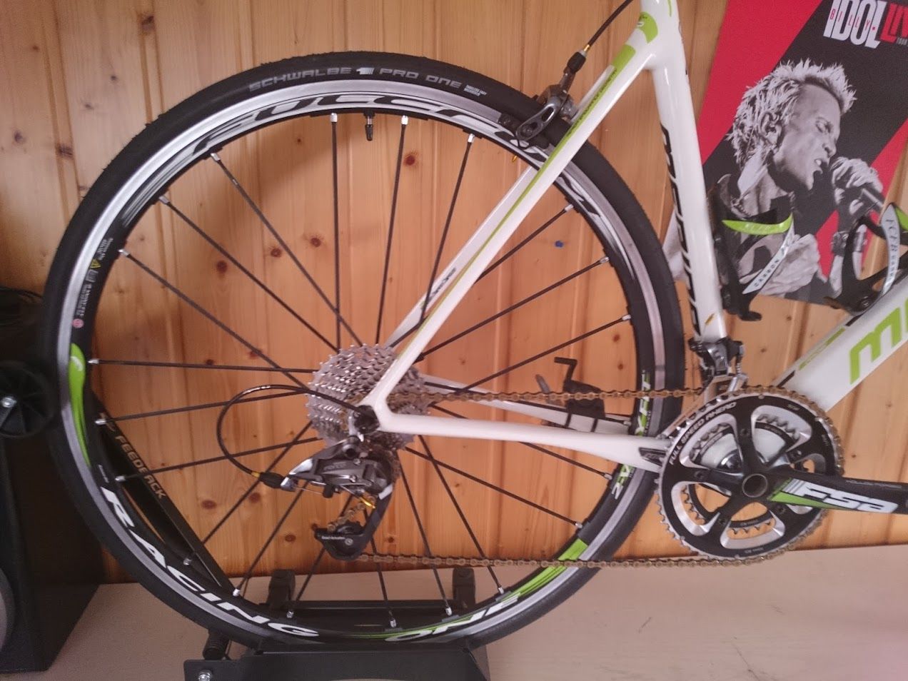

Hier noch die Bilder vom Bike mit den Fulcrum Racing One Laufradsatz mit den neuen Schwalbe Pro one Tubeless Reifen im 25mm breite (die sind einfach klasse)

Die Angaben zur Breite stimmen nicht. Tatsächlich sind sie nur 22,4 mm breit.
