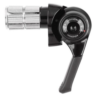

Wirklich jeden Umwerfer kannst du mit einem klassischen Daumenhebel bedienen.
Bei der Alfine 11 liegen die Sprünge zw. 13 und 14%, nur der 1. Gang weicht mit 29% stark ab. Also kannst du hier Blätter mit einer Stufung von 6,5 bis 7% verwenden, z.B. 42/45 oder 45/48.
