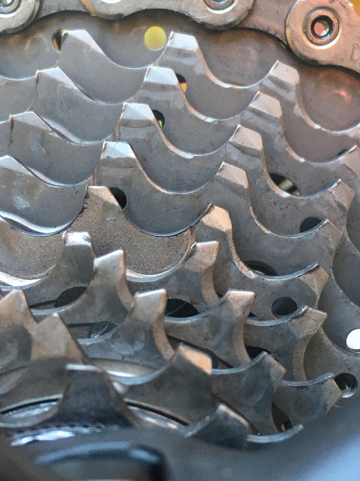

Hallo liebe Renngemeinde,
bei meiner Kassette springen unter Last die ersten paar Gänge (etwa 11-18). Zustand Kassette siehe Bild. Kette ist neu. Liegt es an der Kassette, ist die durch?
vielen Dank!

Moinsen
Du kannst sehr wahrscheinlich von einer verschlissenen Kassette ausgehen. Sehen kann ich das nicht, aber das Fehlerbild nach neuer Kette ist eindeutig.
Gruß
dasulf
Haifischzähne ;)
Wenn es dumm läuft, springt die Kette nach dem Wechsel der Kassette vorne.
Kannst ja mal von KB ein Bild einstellen.
R.I.P., Kassette. Lass mich raten: Du fährst am meisten auf dem 15er und 17er?
Prinzipiell kann man einzelne Ritzel tauschen, wird hier aber nichts mehr bringen. Kauf Dir eine Kettenlehre (5 Euro auf Ebay) und wechsel die Kette regelmäßig.

Das Bild zeigt doch aber klar , das die ersten Ritzel völlig am Ende sind , die neue Kette hat in den abgefiedelten Zähnen gar keinen Halt mehr und klettert über die Zahnspitzen , du hast die Kette zu spät gewechselt .
Ja Ritzel 3-6 sind doch deutlich sichtbar verschlissen. Lass mich raten, Schwerpunkt Flachland? Welches Blatt fährst du meistens vorne? Falls es das kleine sein sollte, vorne auch mal aufs Große schalten und hinten dann die oberen Ritzel nutzen, sind dann teilweise fast die gleichen Übersetzungen, aber man belastet die Kassette gleichmäßiger.
Danke für die zahlreichen Antworten. Ich dachte es mir auch schon, wollte nur auf Nummer sicher gehen.
Ich habe mir die Gruppe (DA 9000) gebraucht gekauft. Rest der Gruppe ist top in Schuss, Kette neu und die Kassette habe ich separat, aber auch gebraucht gekauft. War als gebraucht aber guter Zustand und 2000km Laufleistung beschrieben.
Werde sie dann zurückgeben (zum Glück PayPal Käuferschutz und einsichtigen Verkäufer) und mir wohl einen neue kaufen.

Der Unterschied zwischen DA und Ultegra ist primär das Gewicht. DA-Ketten haben hohlgebohrte Pins und bei der DA Kassette sind die größten Ritzel aus Alu. War für mich ein Grund, mir keine DA Kassette zu kaufen, weil mir das Alu zu schnell verschleißt.
