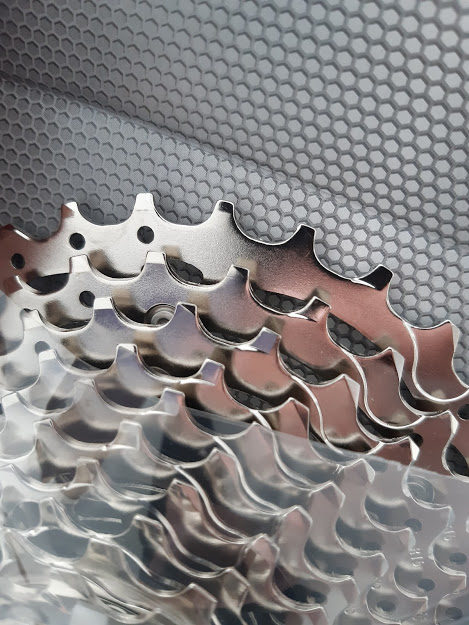

Gänge springen - Kassette durch?
Ich hab' das Bild der Kassette mit einer Neuen (direkt neben dem Bildschirm) verglichen - also, ich kann da keinen übermäßigen Verschleiß sehen der ein springen der Kette erklären würde.....manchmal ist es auch nur die Zugspannung...
So, wie sie aussieht, würde ich die Kassette auch als neuwertig bezeichnen. Dass die Zähne unterschiedlich geformt sind und manche schon ab Werk wie abgenutzt aussehen, ist normal. Das soll die Schalteigenschaften verbessern.
Unverhältnismäßig schnell verschleißen bei der DA9000-Kassette die fünf größten Ritzel, weil die aus Titan sind (nicht, wie oben geschrieben wurde, aus Aluminium).
Es sind ganz klar die Ausziehungen am oberen Ende der Zähne zu erkennen. Typisch bei einer verschlissenen Kette.

, du hast die Kette zu spät gewechselt .
Nein, er hat doch alles erst jetzt gekauft.. aber eben gebraucht..

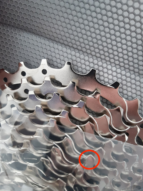

Mach doch einfach mal einen roten Kreis um die Stellen, die Du meinst. Dann wäre wenigstens klar, wovon überhaupt die Rede ist.
Diese plattgedrückten Stellen sind es, die Kette hochrutschen und überspringen lassen.
Im Vergleich dazu, neu, wenn auch ne 105er, aber die Grundformen sind immer gleich:
Für mich sieht der entsprechende Zahn (sechstes Ritzel von oben und dort der Zahn rechts von der Schalthilfe) bei der neuen Kassette gleich aus.
Nee zu spät , er hätte weit vor dem jetzigen Neukauf reagieren müssen , Kettenlehre hätte das erkennen lassen,
jetzt ist zu spät und den Verschleiss sieht man an der Breite der Zahnköpfe oben , die sind bei den Ritzeln viel schmaler und der Bogen unten ist total langgezogen wie bei einem Langloch da trägt die Kettenrolle nur noch in einem letzten Zahn , alle anderen davor hängen in der Luft .

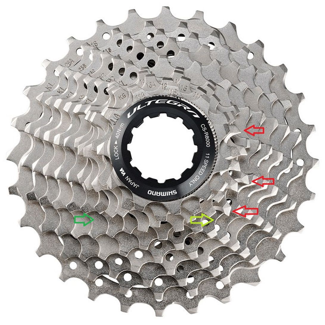

Sorry, aber das ist Humbug - die Kassette von @jkbsmn19 ist lediglich auf den Ritzeln (vom kleinsten ab gezählt) fünf und sechs sichtbar eingefahren - also Dein roter Pfeil und eins davor.
Alle anderen Ritzel sehen so aus, wie sie an einer neuen Kassette aus dem Karton auch aussehen. Das was Du da als Verschleiß ansiehst, sind die Aussparungen, Anfasungen, Anschrägungen der Zähne, an denen die Shimano-Ingenieure jahrelang rum-optimiert haben, um auch für Leute, die eigentlich kein Gefühl für Gangwechsel bei einer Kettenschaltung haben, durch seidenweichen Übergang mittels "Schaltweichen" den Eindruck zu vermitteln, sie könnten schalten.....?
In nachstehenden Bild habe ich den einkonstruierten Verschleiß mit roten Pfeilen gekennzeichnet. Auch die "Langlöcher" (grüne Pfeile) sind einkonstruiert - da soll sich nämlich die Kette beim Gangwechsel durchzwängeln - und nicht wie früher, einmal oben auf die Zahnspitzen auflaufen um dann hörbar im Nebenritzel wieder zwischen die Zähne zu fallen.
Ich würde mir die etwas mieser aussehenden Ritzel neu kaufen, eine neue Kette gönnen - und gut ist.

Ja genau das denke ich doch auch. Die plattgedrücktem Stellen sind sogar scharfkantig an den Seiten. Das kann nicht normal sein.
