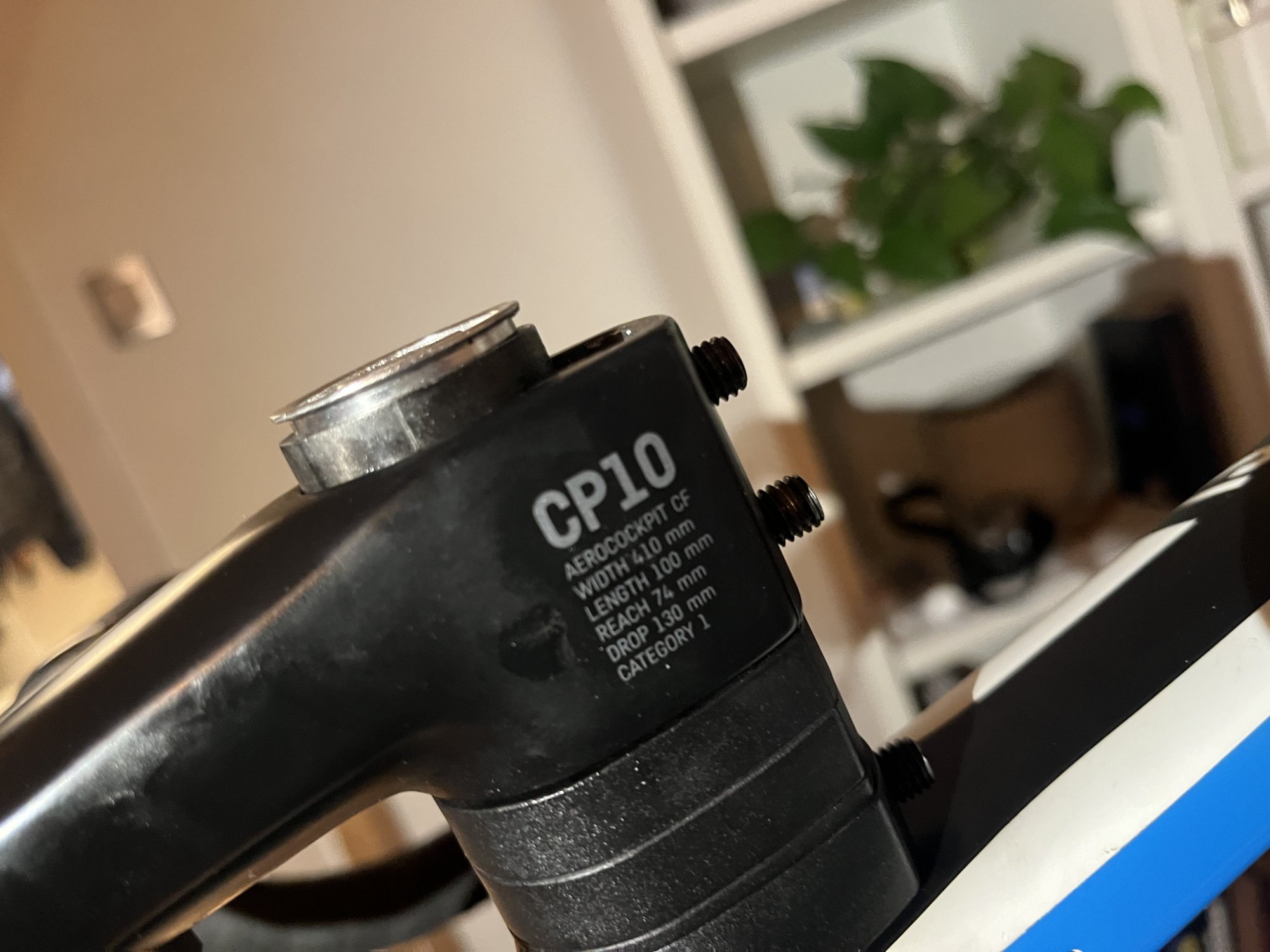

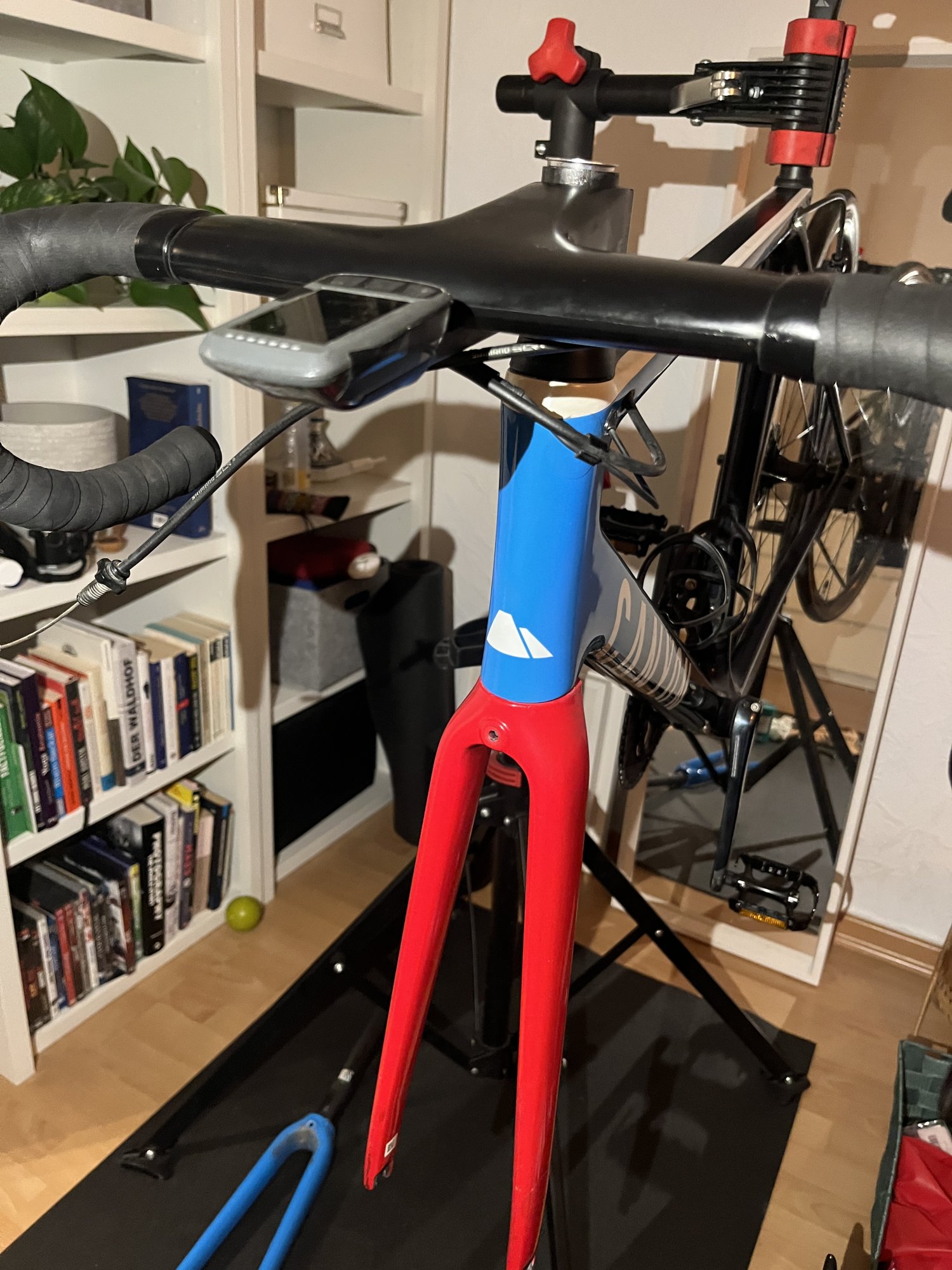

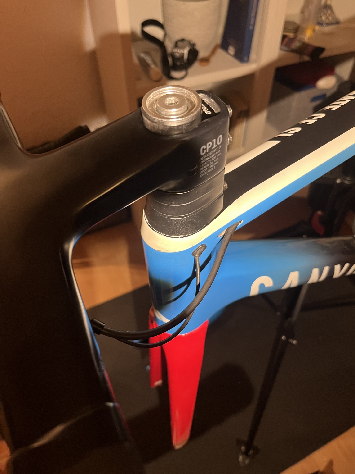

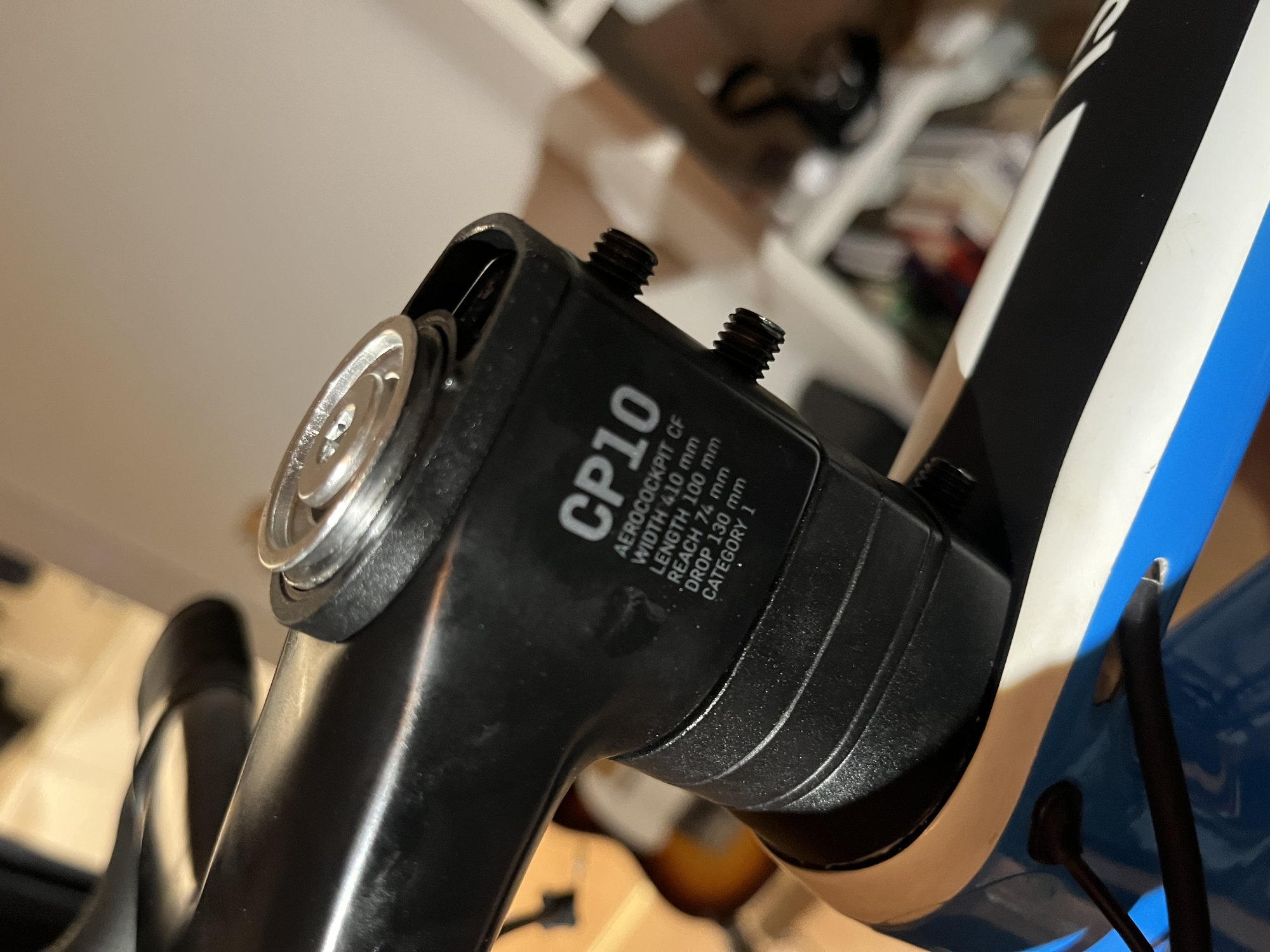

Ich habe nun den neuen Steuersatz installiert und die rote Gabel eingebaut. Schönheit liegt im Auge des Betrachters :)
Ich hab meinen längeren Expander statt der kleinen Canyon-Wedge eingebaut.
Allerdings liegt die nicht bündig auf, wie auf den Bilder zu sehen ist. Sie geht auch nicht weiter in den Schaft.
Gibt's da ne Lösung?
