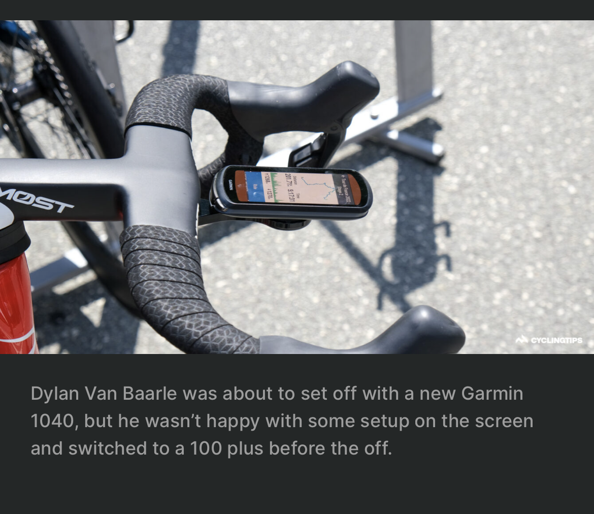

Quelle:
https://cyclingtips.com/2022/07/tou...nteresting-goodies-from-the-first-road-stage/
Da sollte man meinen, sowas würde vorher geklärt/aufgesetzt - ist ja nicht so, dass die 1040 erst seit 2 Tagen erhältlich ist... 🤷‍♂️
Warum sollte man das meinen? Da geht's um drei Wochen Radfahren und nicht darum ein Teleskop auf einen Lagrangepunkt zu parken... “Für den Fall der Fälle habe ich außerdem noch meinen alten im Koffer“ würde ich da für vollkommen angemessen halten in Sachen gewissenhafte Vorbereitung. Ist ja nicht so als ob die keine anderen Themen hätten als welches Mäusekino kommt an den Lenker.
Vermutlich weil sie das schon x mal im Trubel danach vergessen haben und dann nervt's. Ich sage nicht dass denen ihre Tachos völlig egal sind, ich vermute aber ganz dringend dass man im Vorfeld einer Tour de France Teilnahme genügend anderes im Kopf hat um bei der Tacho-Vorbereitung eine eher überschaubare “gut genug“ Schwelle zu haben. Alter auch dabei, Haken dran
Bei einem TCR sähe das wahrscheinlich anders aus... (aber gerade da würde man wahrscheinlich trotzdem noch den bewährten alten ins sehr knappe Gepäck tun wollen, egal wie umfangreich man den aktuellen auf Herz und Nieren geprüft hat)
Das ist ein 1030 plus. Sooooo lange ist der 1040 noch nicht da und in den Vorbereitungen zur TdF haben die alle was Besseres zu tun als das Display genau so einzurichten wie sie es vorher gewohnt waren. Da fehlt es sogar schon bei Freizitradlern wie mir, beim Fahren mit Kartenanzeige fehlt mir immer noch das Feld für die Geschwindigkeit, was mit gelegentliche Ermahnungen von hinten über zu schnelles Fahren einbringt. Wenn aber sogar im Rennen die persönliche Lieblingsanzeige zu fehlen droht, nimmt man natürlich den gewohnten Vorgänger. Aber keine Angst, der 1040 kann alles anzeigen, was der 1030 plus anzeigen kann, man muss es nur einrichten.
Also insgesamt kein Argument für oder gegen irgendein neues Gerät. Was bei mir nicht geklappt hat, war die automatische Übernahme der Einstellungen vom 1000, evt. war das auch das Problem vom van Baarle. Da kann man von mir aus darüber meckern.
