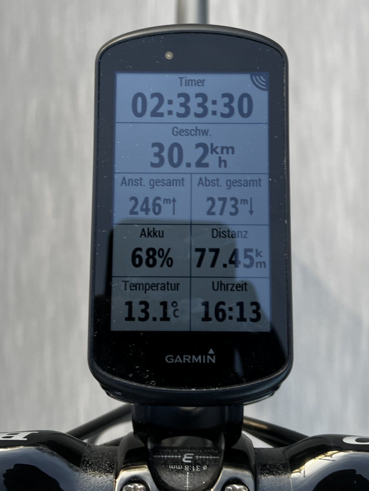

Könnt ihr paar Screenshots machen, wie eure Seiten ausschauen aus Interesse?
Auch auf die Gefahr hin, dass man hier im Forum blöd angequatscht wird à la: „Was ist das denn für eine bescheuerte Belegung, wozu brauchst du xyz?“, hier meine 2 Hauptseiten Road:
Meine Hauptseite, zu 95% in Gebrauch:
Aktuelle Geschwindigkeit und wie lange ich schon unterwegs bin ist mir am Wichtigsten.
Dann Anstieg und Abstieg damit ich weiß, ob noch Höhenmeter dazukommen oder es gegen Ende hin tendenziell bergab geht (Psyche :p)
Unten die vier Blöcke brauche ich auch.

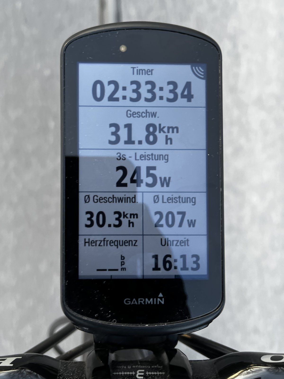

Hier meine zweite Seite, mit PM Daten und Herzfrequenz (sofern ich einen Gurt anhabe). Trittfrequenz brauche ich nicht, habe ich mittlerweile im Gespür:
