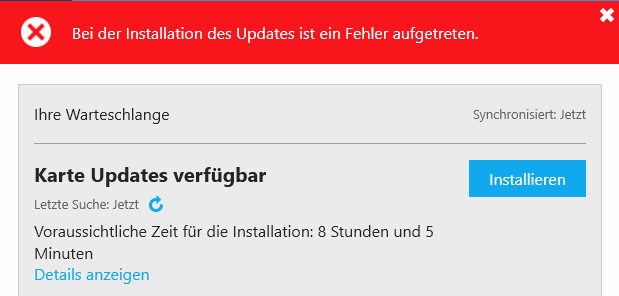

Probleme beim Kartenupdate:
Kommt immer der gleiche Fehler. Auch wenn ich nur eine einzelne Karte mit weniger GB installieren möchte.
Hat jemand eine Idee an was das liegen kann?
Viele Grüße
Bei mir hat noch ein Update auf dem Garmin gefehlt. Nach paar mal ein und ausstechen, hat er das installiert. Danach ging das Karten Update. Aber erklären kann ich es auch nicht ganz, da vorher die Software angeblich aktuell war
Ich muss bei !JEDEM! Kartenupdate die häkchen an den jeweiligen Regionen neu setzen, sonst Installiert er nichts. (brauche nur Zentraleuropa)
Einfaches- Automatisches- Updaten ist irgendwie anders.
Kennt das in der Form jemand?
