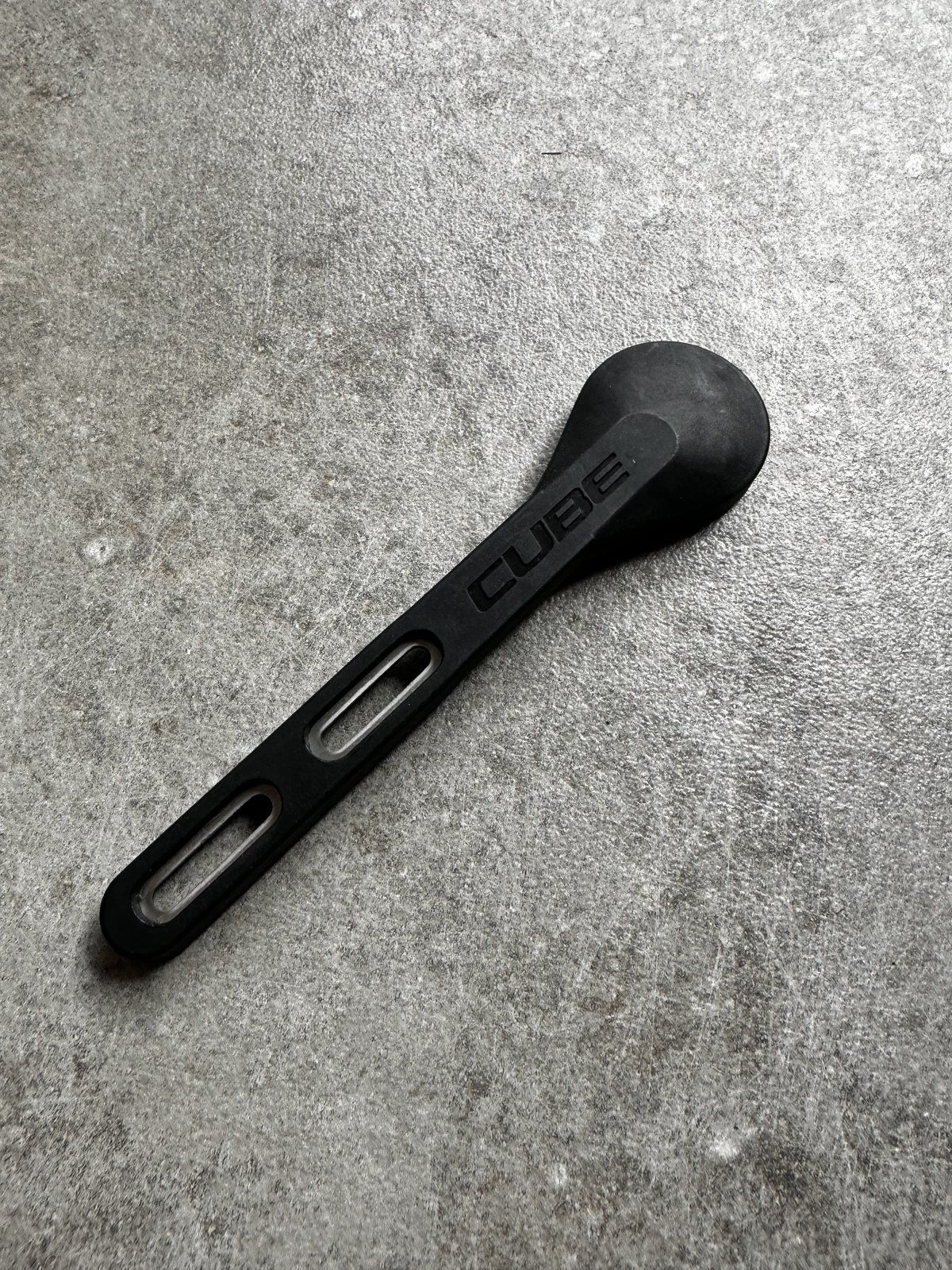

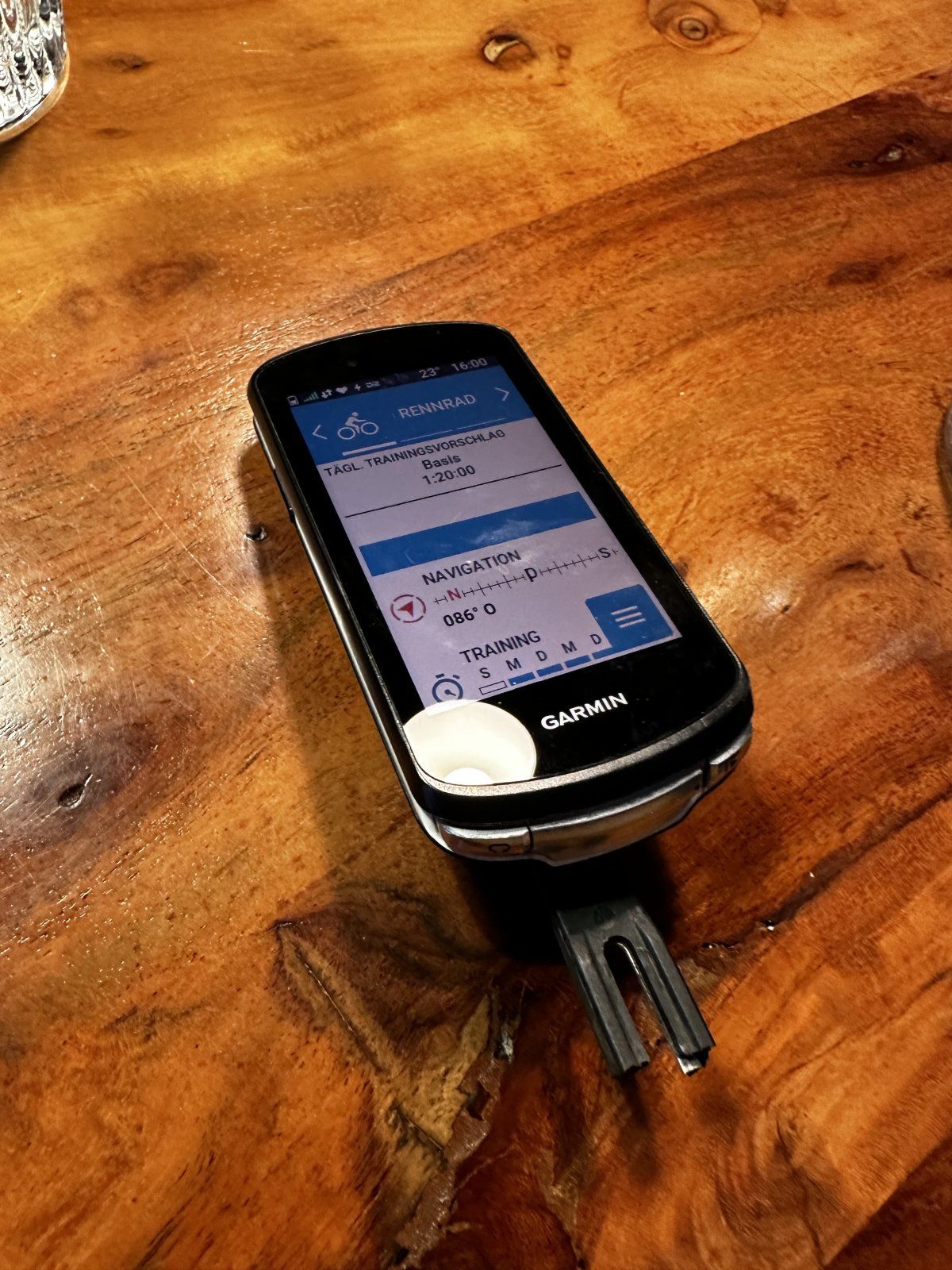

Heute auf dem Heimweg ist auf einem leichten Feldweg auf einmal mein 1040 weggeflogen, glücklicherweise sanft im Gras gelandet (Notruf ging auch gleich los😀).
Die originale Halterung von meinem
Cube Cross Race ist gebrochen:
Könnte ja ein Einzelfall sein. Aber letzte Woche habe ich festgestellt das an einem meiner anderen Räder (Canyon Endurace mit Aerocockpit) auch eine M3 Schraube im Lenker gebrochen war, wo die Halterung dranhängt.
Schon nicht ideal… Beim Cube Händler gleich mal reklamiert, weiß nicht ob sich das bei Canyon auch lohnt, hatte die Lenker-Vorbaueinheit letztes Jahr separat gekauft.

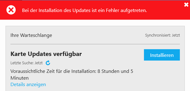

Probleme beim Kartenupdate:
Kommt immer der gleiche Fehler. Auch wenn ich nur eine einzelne Karte mit weniger GB installieren möchte.
Hat jemand eine Idee an was das liegen kann?
Viele Grüße
Hat sich bei der Fehlerbehebung schon was getan, ich hatte nämlich ein 1040 zum testen und da kam ständig die gleiche Fehlermeldung beim Kartenupdate, mit dem Mac, mit der Konsequenz das jetzt gar keine Karte mehr drauf ist. Habe ich dem Garmin Support gemeldet.
Bei mir auch. Teilweise kommt dann aber sogar "Update erfolgreich" und bei der nächsten Tour merkt man, dass man keine Karten hat :). Rückmelde gerne mal, was der Support sagt!

Ich traue meiner Halterung auch nicht zu 100% und löse das so:
Beim 1040 wird doch so ein Gummibändchen mitgeliefert. Dieses am 1040 und am Lenker befestigen. Kann man so hinkriegen, dass es fast nicht zu sehen ist.
Falls die Halterung dann brechen sollte, fliegt der 1040 nicht davon sondern baumelt am Lenker.
